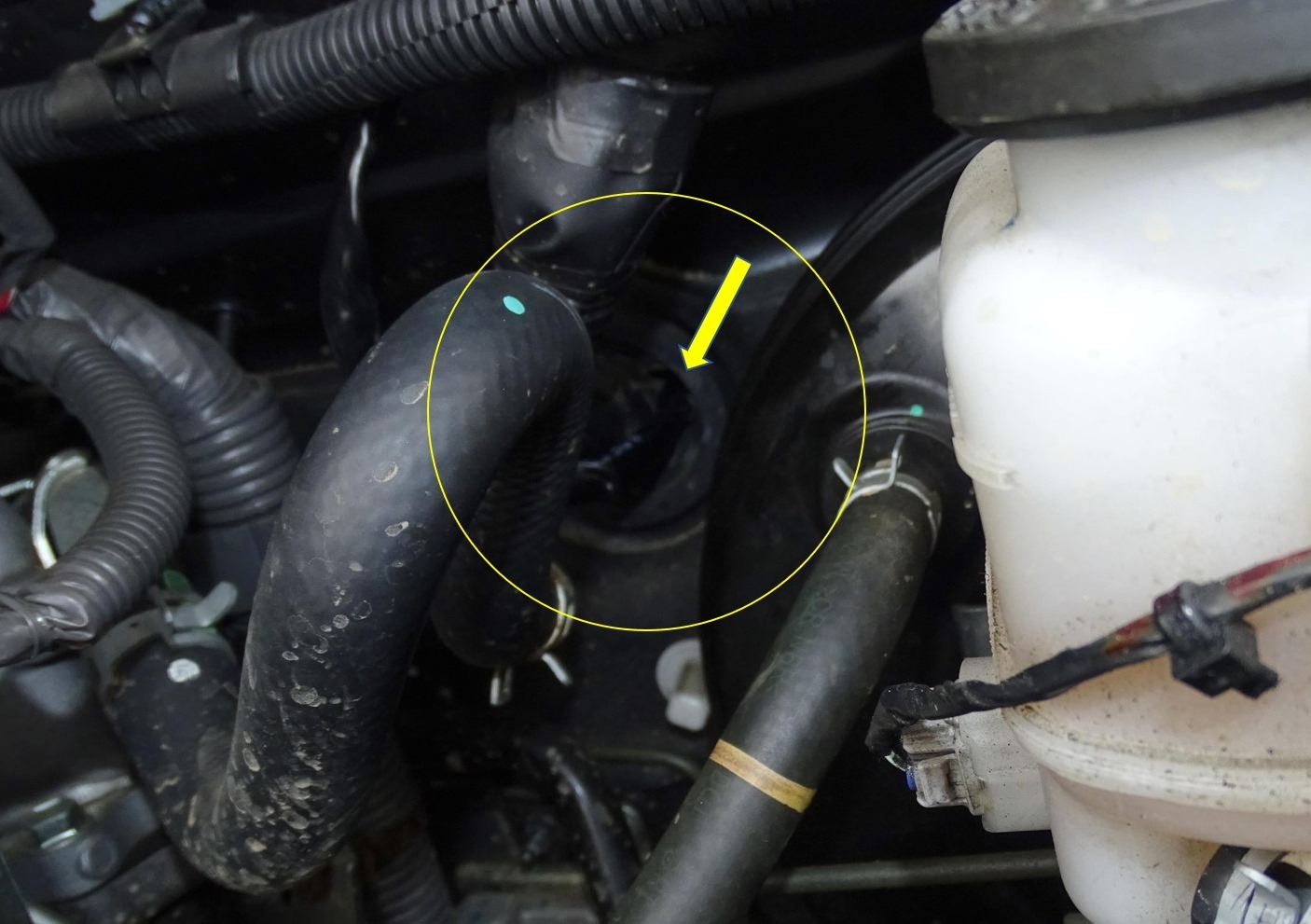

Je viens de recevoir ma barre LED et finalise les détails de son installation.
N’ayant jamais pratiqué la chose, qui pourrait me dire par où faire passer les câbles entre le compartiment moteur et l’habitacle ?
J’ai bien repéré deux passe-câbles d’origine mais je préfère demander à ceux qui savent (peut-on les utiliser ? comment ajouter son câblage ? …).

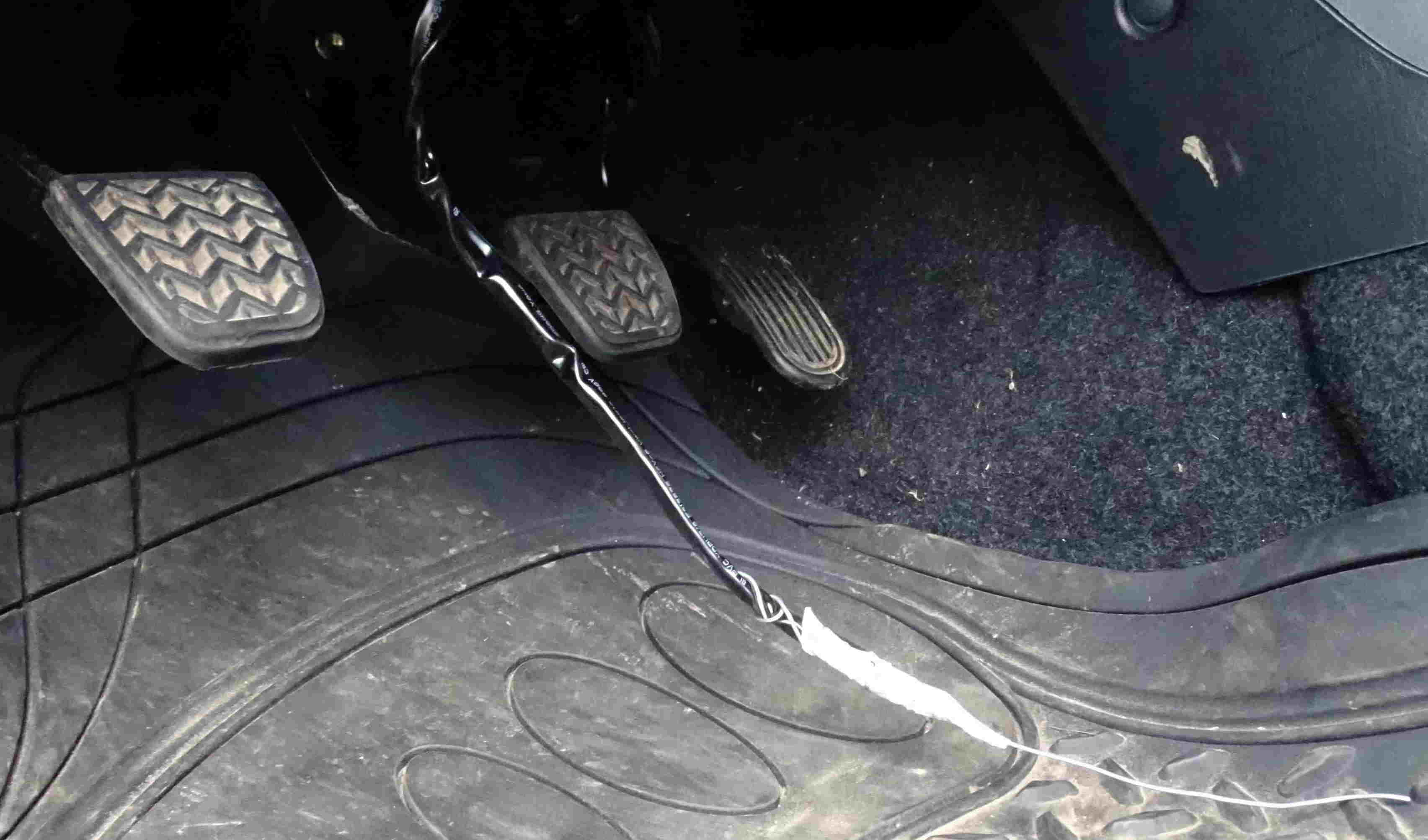

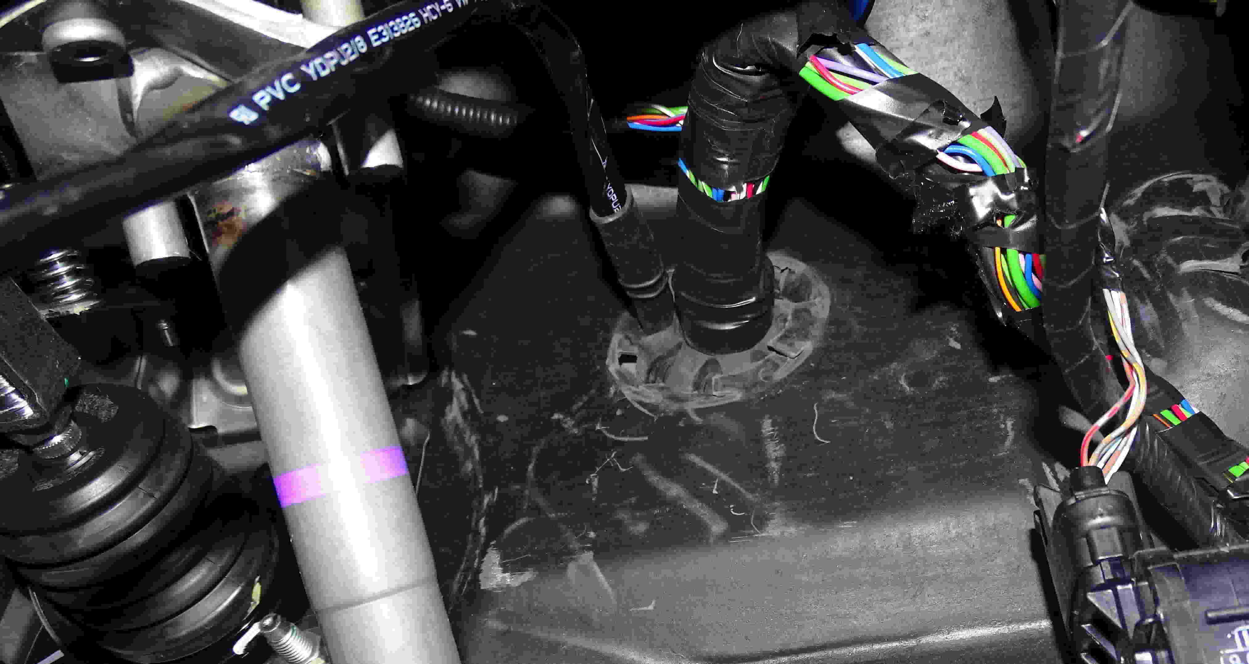

Salut Nicolas, tu en as un (si je me souviens bien) côté chauffeur.
Il arrive sous le volant en haut à gauche (au dessus des pédales), sur celui à Taupinette on l’a d’abord traversé avec un fil de fer rigide puis on a fait suivre les câbles
