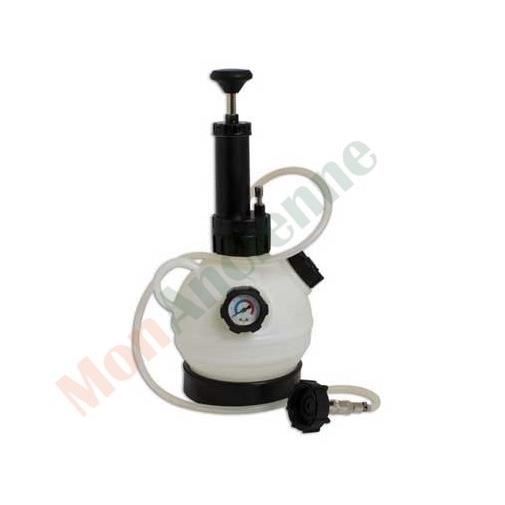

J’utilise ça et j’ai jamais eu de souci…
Oui c’est exactement par ce principe que je voulais purger au départ : en mettant en pression le bocal du maitre cylindre mais j’ai pas encore trouver de bouchon compatible à la casse pour le percer et installer une valve de pneu.
Au AD du coin ils vendent un kit de purge avec plusieurs bouchons différents à 100€, ça fait chère la purge… surtout si au final je dois la faire faire en concession.
