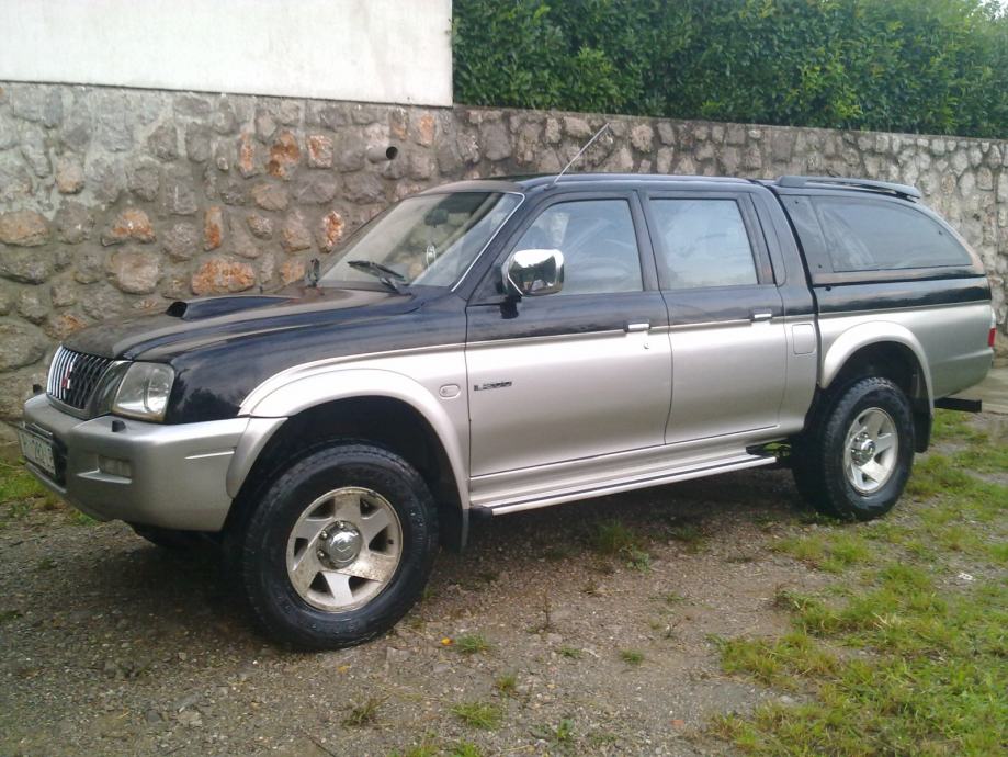

Salut tout le monde j’ai un problème sur un L200 k74 de 2003 2.5TD
De manière aléatoire j’ai un voyant moteur qui s’allume coupler à une perte de puissance du moteur ( il reste en dessous des des 900Tr/min)
Si je coupe le contact 3 secondes et que je le remets le moteur retrouve toute sa puissance et le voyant s’éteint.
J’ai également constaté que en allumant et éteignant la clim le voyant moteur ne disparaît pas mais le moteur retrouve toute sa puissance.
Le moteur à 140000 km, turbo neuf, capteur PMH neuf.
