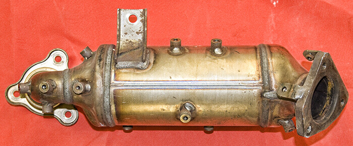

Voir le pot catalytique qui doit être à la limite de l’obstruction. Combien de KM ?
Bonjour Raymond-973
Effectivement j’avait eu la même réaction que toi au départ… mais si le FAP à été retiré (d’ou ma question) , dans ce cas il n’y à plus aucun filtre sur la ligne d’échappement qui puisse être colmaté car sur mon D40 de 2011 il n’y a qu’un seul dispositif constitué d’un pot catalytique couramment appelé FAP et aucune sondes au-dela de la sortie du turbo…
Cordialement Baloow
Non le pot catalytique et le FAP sont 2 dispositifs différents. Ce que tu montre c’est, me semble-t’il le catalytique. Par contre vérifie qu’il a bien été retiré. Dans ce cas il ne peut pas être en cause.
Je ne suis pas sur qu’en 2011 il ait déjà un FAP ?
Par contre qu’il n’y ai pas de sonde aprés le turbo ne veut rien dire, si tu a un catalyseur bouché cela produit des contre pression dans le turbo et la pression d’admission ne correspond plus à ce que le calculateur attend, mesuré par la sonde sur la rampe d’admission, donc mise en sécurité.
