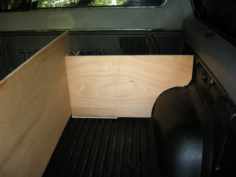

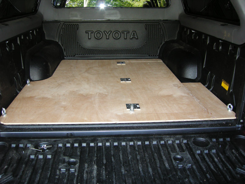

Le point de départ : un contre-plaqué de 8mm en fond de benne :
La planche a été découpée en prenant soin de laisser le contours pour que tout tienne par coincement :

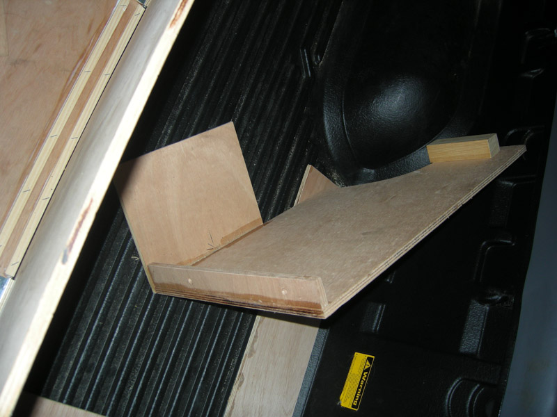

Pour faire tenir le tout en position verticale, j’ai fabriqué un petit coffre.
Voici les pieces :
Le coffre va se fixer en fond de benne :
Ici on voit le coffre qui va aller se coincer sous le plancher

Ce sont des petits anneaux que j’ai trouvé chez Meroy Lapin pour 1€10
Ça existe en 6, 8, 10 et peut être plus. Je les ai fixé en passant une vis dans le contre plaque en faisant en sorte que la tête se trouve dans une rainure du bac de benne.
Cela tient bien mais ce n’est pas fait pour une charge lourde (cela à la résistance du bois)
