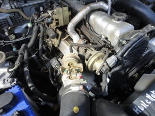

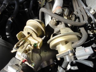

A attendant ce matin j’ai débranché çà (voir photo) et mon voyant préchauffage ne clignote plus, dire que mon 4x4 marche bien serai mentir, mais en tout qu’a mieux que quand je rebranche ce connecteur!
quelqu’un pourrai me dire vite fait à quoi sert l’ensemble de ce mécanisme (voir photo)
cordialement Yvon
Le 9 octobre !!! Quand tu as besoin de rien tu les appelles
Il me semble que le connecteur photographié est celui du capteur de position de la vanne egr.
+1 as tu demonté le circuit egr pour voir si les canalisations n etaient pas encrassées??
si la vanne ne ferme pas bien,les gaz sont reinjectés sans cesse,et comme la soupape ne revient pas à zero,elle indique au calculateur une mauvaise position,donc,c est peut-etre pour ça qu il tourne un peu mieux quand tu debranches la connectique!!
+1 pour la vanne egr.
un démontage et un décrassage me semble indispensables.

J’ai regardé attentivement le mien par le trou de la vanne.
Pas 90 000km et pas (encore) de problème, mais la tige qu’on aperçoit est vraiment calaminée
Je virerais bien tout ça! Mais je suppose qu’on ne peux pas.
