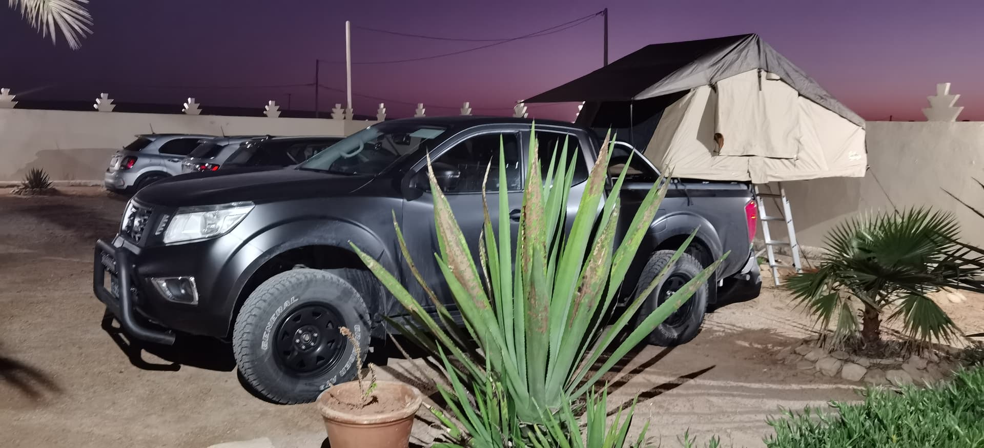

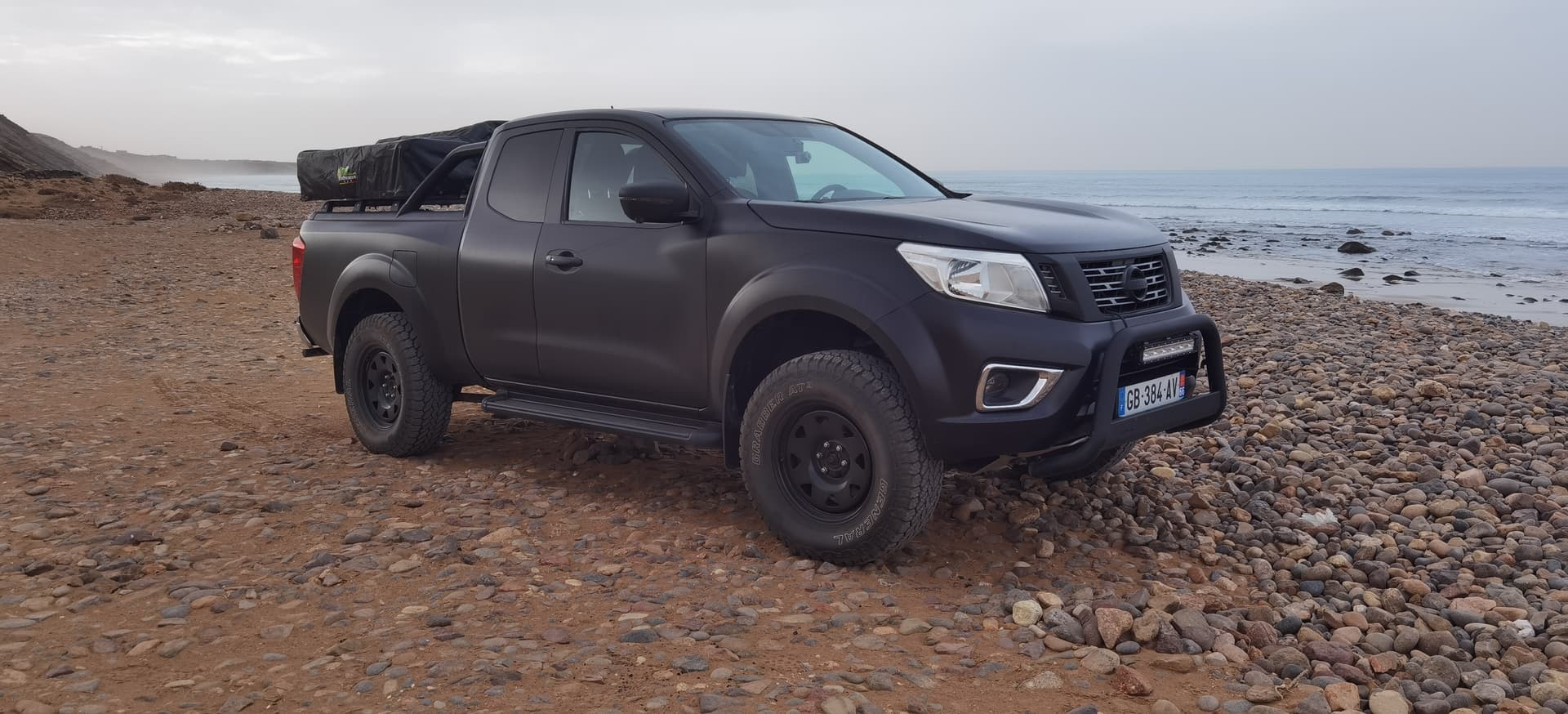

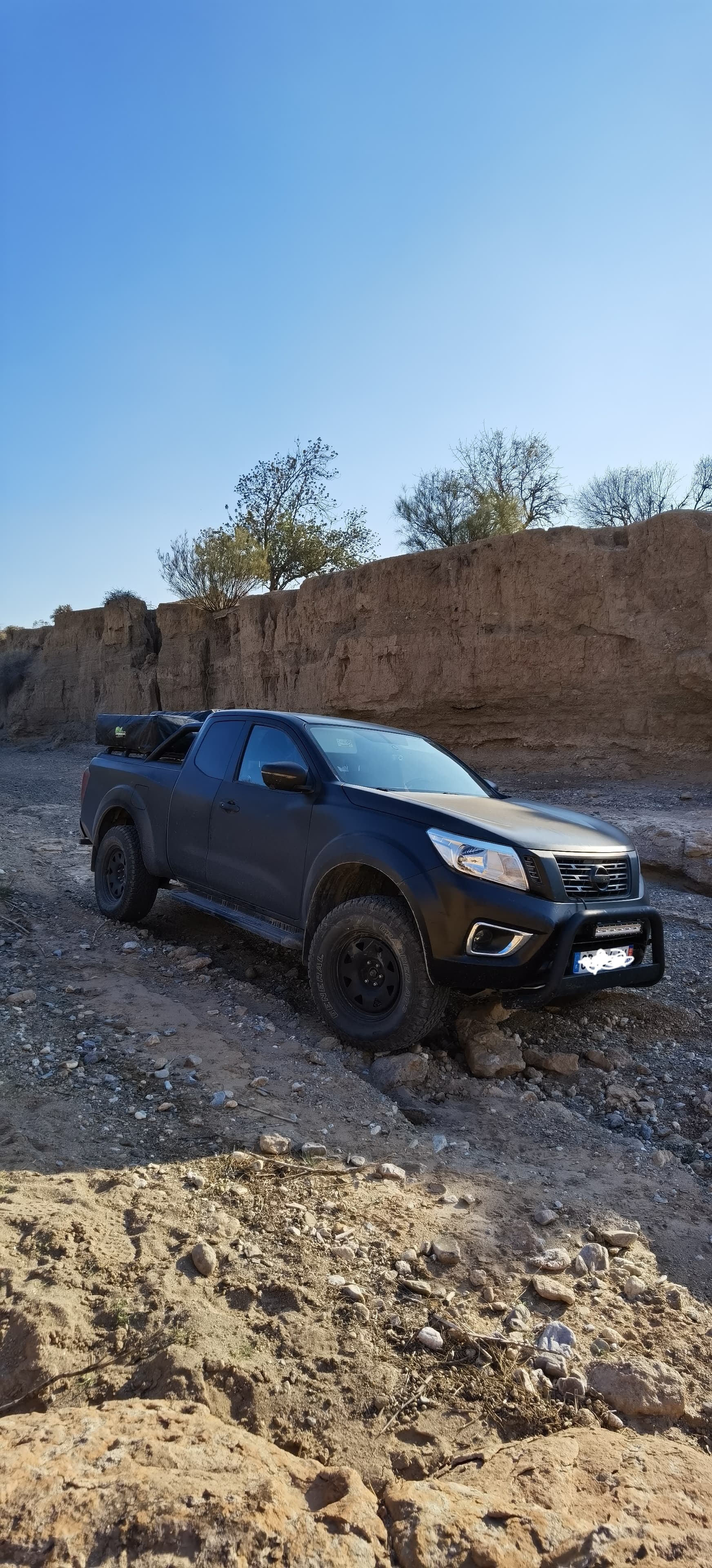

L’objectif était d’équiper un d23 entièrement d’origine de 2021 pour aller dans le sud Marocain. Véhicule hyper propre d’occasion 25000km, 163cv, noir brillant super propre, ça brille mais ça me paraît inapproprié pour du 4*4.
J’ai essayé de limiter le budget d’équipement.

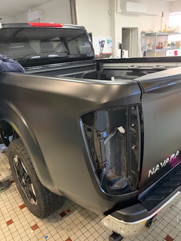

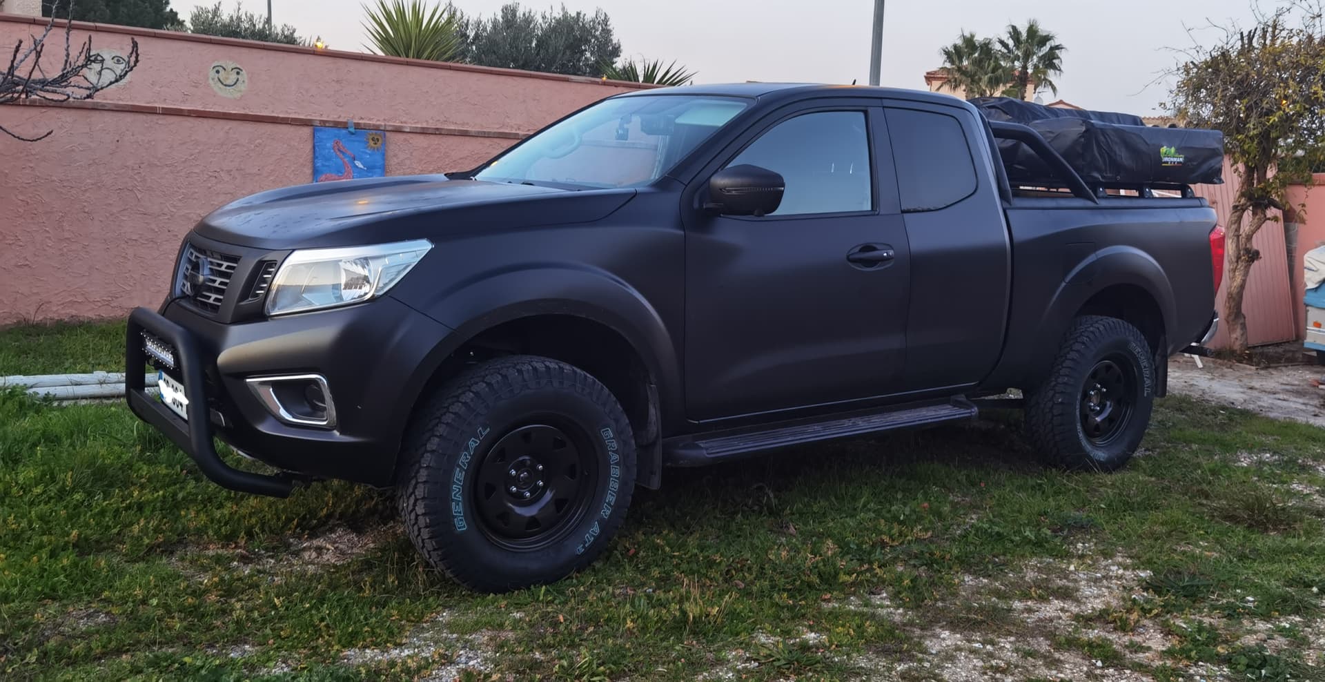

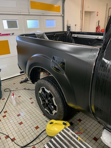

1/ pose d’un ppf mat transparent, j’avais acheté un lot de transparent sur lbc… à moins de poser le ppf sur une peinture neuve ou entièrement lustrée sans aucune imperfections il serait mieux de prendre un noir mat.
Une société qui pose des enseignes publicitaire, covering, ppf sur des véhicules société a accepté de poser mon PPF en majuscule partie. L’opération m’est revenue à un bon prix pour une pose complète par un pro (Prix habituel >4000) marque Helix bodyfence, j’en suis à moins de la moitié. Efficacité pour protéger la carrosserie top, en mat je le trouve sympa, à cette occasion d’autres éléments sont passés en noir mat.
Protection des optiques, il seraient piqués au premier vent de sable…

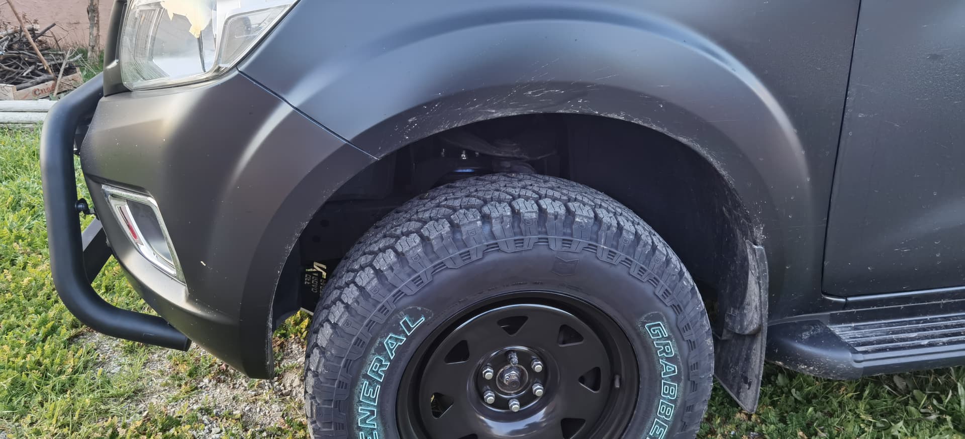

2/ remplacement des suspensions par des Ironman qui devaient donner du +30/50mm, mais non gain =0, remplacés par l’équipementier à ses frais avec des Ironman élite pro, là aussi gain=0, nous avons tout enlevé et simplement ajouté des rehausses, +50 avant et +30/40 arrière, mes amortisseurs étant neufs.
Bilan gain en hauteur sous caisse à l’avant, angle d’attaque et de sortie améliorés, pour moins de 250€ pose comprise…

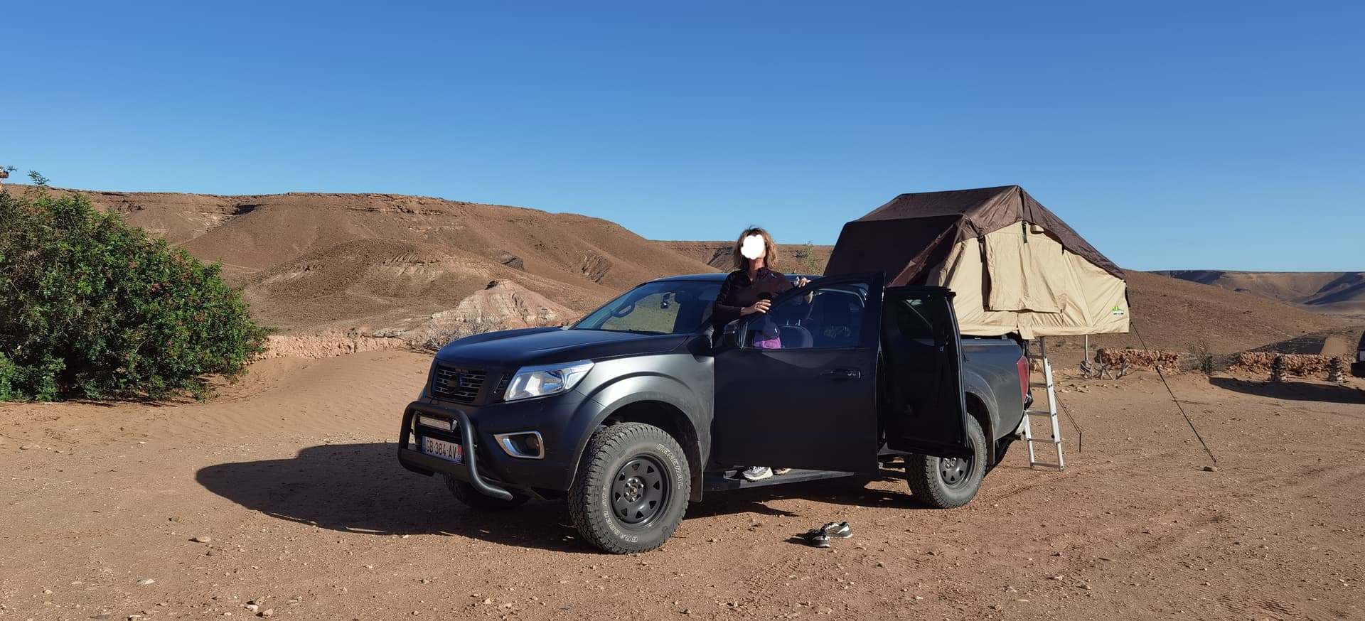

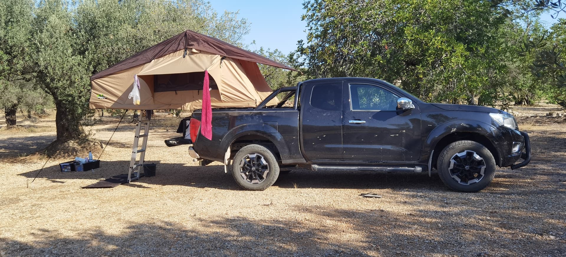

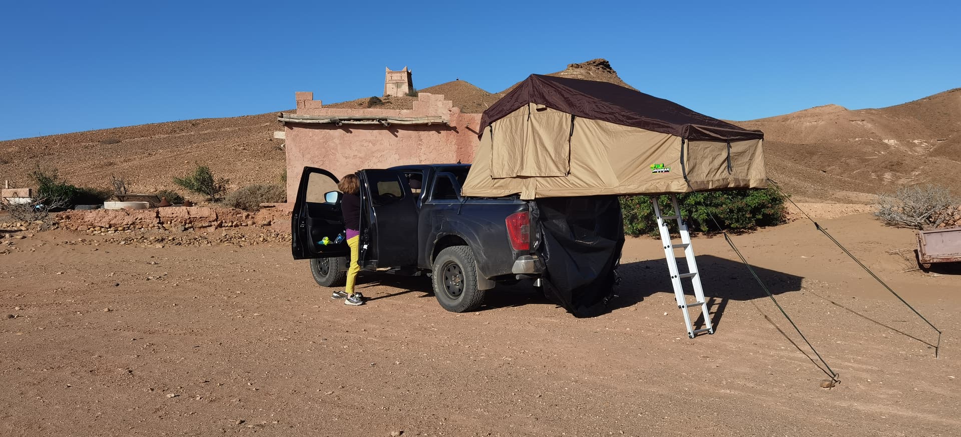

4/ l’hébergement, avec une tente de toit Ironman… Confortable et spacieuse, rien à redire… 1000€
Achat d’un duvet 2 places de qualité,…100€
Montage de la tente sur la benne arrière ce qui permet de rester en dessous des 2 mètres, et de planquer toutes nos affaires dans la benne sous le rideau. Montage sur 3 barres de toit 100€.

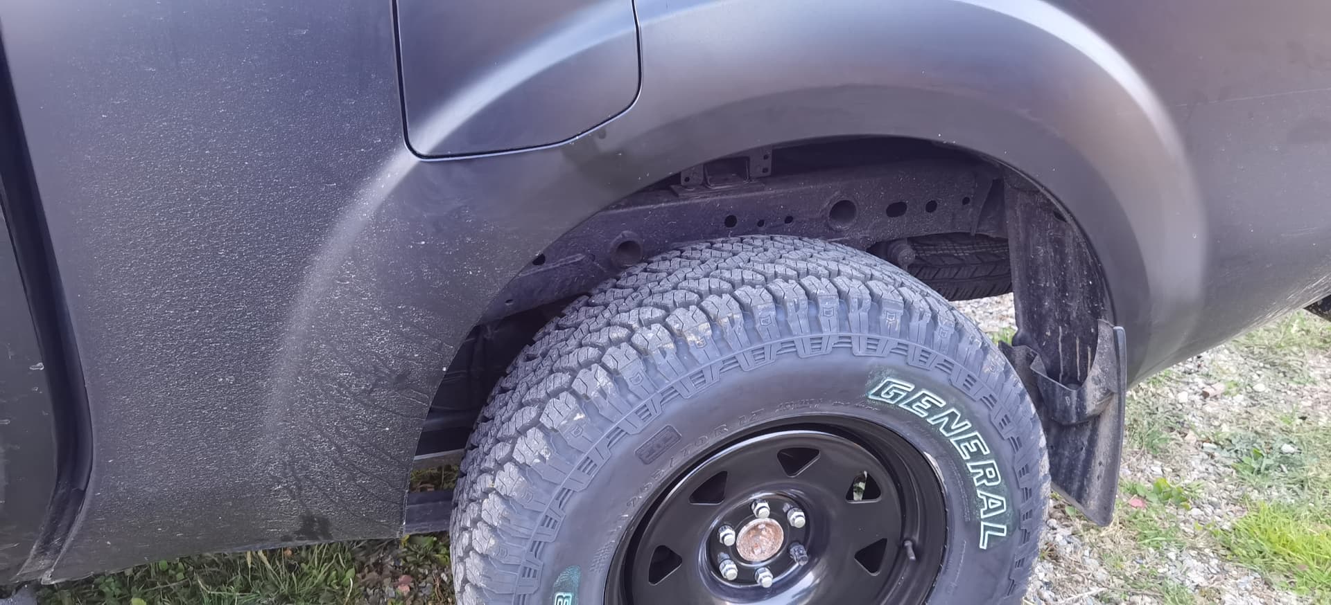

5/ remplacement des pneumatiques et des jantes alu de 18 par des jantes tôles en 17 avec plus de déport et des graber At3 en 265/70 r17 + une roue de secours pas cher.
Super content de ce montage, rehausse du véhicule, pneus qui passent l’autoroute, la route, les pistes et les dunes, vraiment très content, comparé à d’autres marques plus chères et moins polyvalentes…

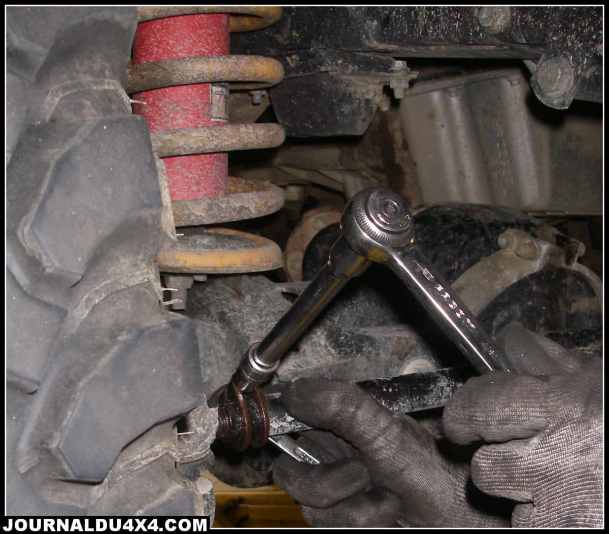

Pour info et il y a 10 ans de cela
A la demande de leur patron j’ai fait un montage Ironman et pour partir sur un raid famille avec des copains.
après le montage OK sur route mais avec 3000 kms au compteur le vehicule est devenu inconduisible … Il coule dans les virages et en appuis (pied gauche) il degeule en sortie de virage même sur piste …Je passe le volant a Madame qui me declare qu’elle ne veut plus conduire cet ENGIN …
Retour en France avec 7000 kms dans les amortisseurs je signale le truc et le retour fut que je suis un gros technicien et que ce produit ne peut pas me convenir … Il faut que je renvois le kit avec le moins de choc … Car il ne pouvais pas avoir de retour négatif sur ce genre de matos …
Retour du kit en vrac et retour vers du KS et Koni qui fut le top dans mon equipement sur le Defender …
