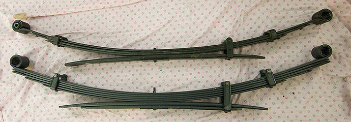

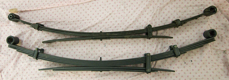

Comment es-tu passé des suspensions de gauches à celles de droite ?
Je rencontre le même soucis, j’ai un kit médium de chez Sandkat et ça ressemble trait pour trait à ta photo de gauche.
Merci d’avance,
Guillaume
Au niveau acier tu vas avoir du mal (sauf du sur-mesure) car les plus grosses usines de ressort sont la-bas, après la chine fabrique aussi du bon simplement elle se base sur un cahier de charge …
renseigne toi auprès de Terrain Tamer Peut etre que eux …
Bonsoir guillaume

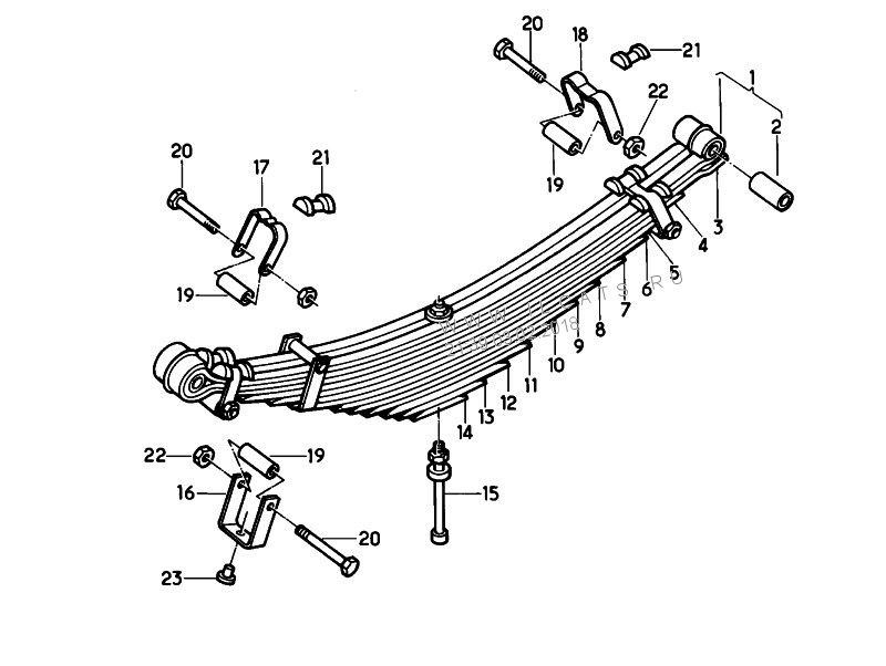

Le paquet de lames à été démonté et les lames de charges, qui étaient très légèrement galbées vers le haut ont été retournées. il a donc fallu retirer les rivets des étriers et les retourner également.
En l’occurence, il s’agit d’un Navara dont la particularité et d’avoir, d’origine des lames de suspension très peu galbées et des lames de charges légèrement cintrée dans les sens opposé pour conserver du débattement. En général on retrouve la même configuration avec un kit renforcé .
On comprend que, dans ce cas, le fait d’orienter le galbe des lames de charge vers le haut limite le débattement de la suspension à vide.
Cordialement Baloow

sur un kit de lame neuve quand les lames de charge touche les lames de suspension
tu conseilles d’inverser les lames de charge
cela devient en comportement comme les ressorts progressifs ou des lames styles parabolique
Mais il faut peut être aussi signaler que sur mon véhicule les lames sont parfaite dans mon utilisation et j’ai pas besoin de changer l’assemblage du paquet de lame.
Puis (c’est mon coté casse couille) si on bouge l’assemblage (etoquiau et rivet - photo 15 & 23) on va perdre la garantie produit .
et que cette modification n’est peut être pas fait pour tous les véhicules …

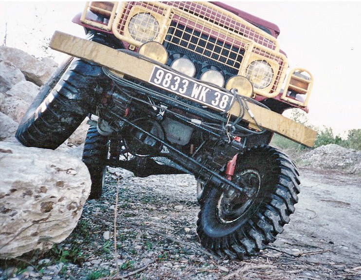

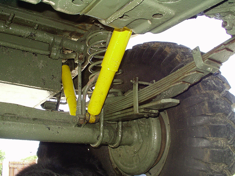

En complément, voici une photo de croisement de pont, réalisée avec mon vieux Toyota BJ43 de 1979 que j’ai depuis 40 ans!! avec suspension à lames…(à l’époque ou il était rouge)
Les lames de charges (comme leur nom l’indique) entre en action uniquement lorsque le véhicule est lourdement chargé…et pas à vide…
Cordialement Baloow

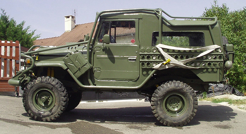

voici un retour de montage de parabolique sur un Toy
j’ai fait le montage et aussi les premiers essais
mais suite à des problèmes (santé) il est a vendre actuellement
78 ou 79? c’est l’ancien moteur des anciens fj en 4.0l
j’ai un collègue qui a un 79 flambant neuf avec le tout nouveau 3.5l qui est monté dans les Tacoma et New fj, une tuerie ce bloc!!
magnifique celui présenté en tous cas !! :lover: :lover:
79 … 6 cylindres en essence
