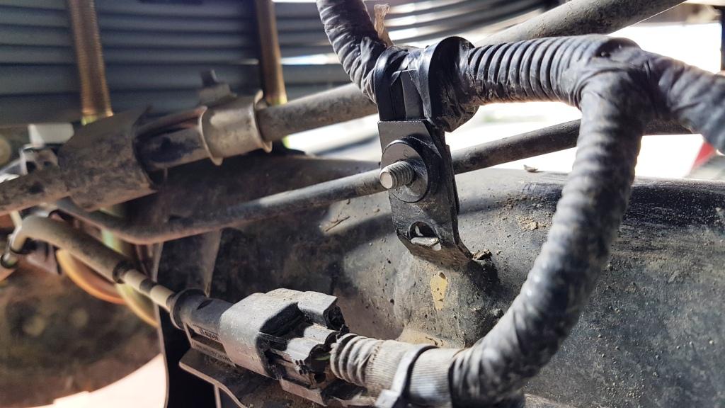

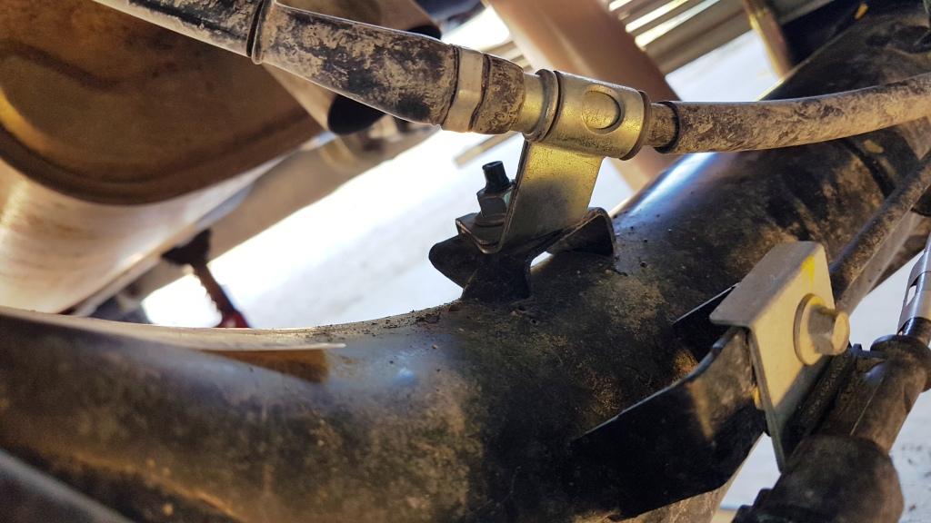

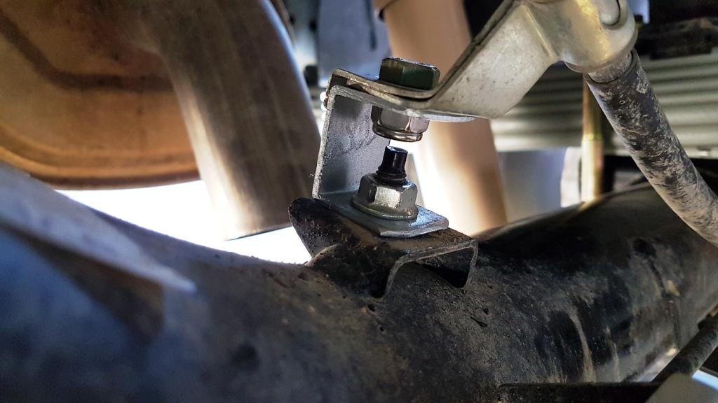

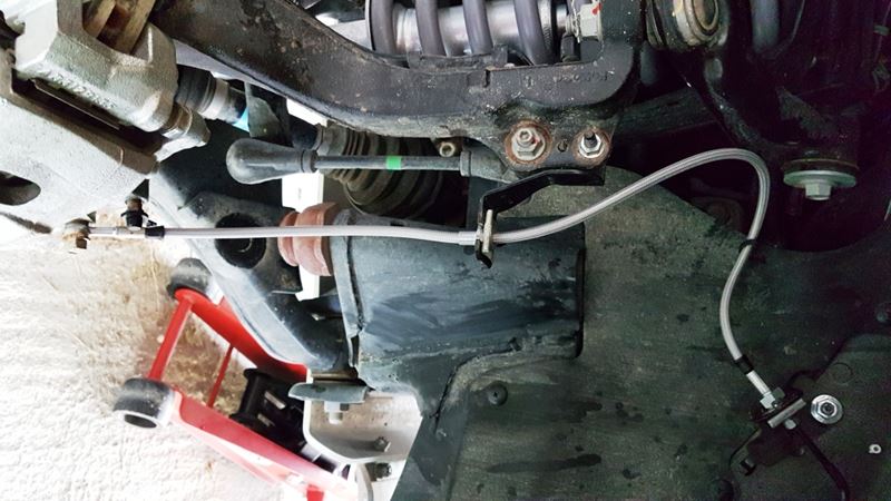

Pliage de la patte de fixation du faisceau électrique pour donner plus de mou.
Mise en place de 2 pattes pour les flexibles de frein a main.
Bien sur il y a des durites de frein plus longues.
On avait approvisionné le kit Ironman pour réaligner le cardan central. Pour l’instant on ne la pas utilisé inutile sur route on verra en off-road. L’écart d’inclinaison du cardan est de 2° en plus par rapport a la version d’origine
:bien: :bien:
Bonne idée ces pattes :bien:

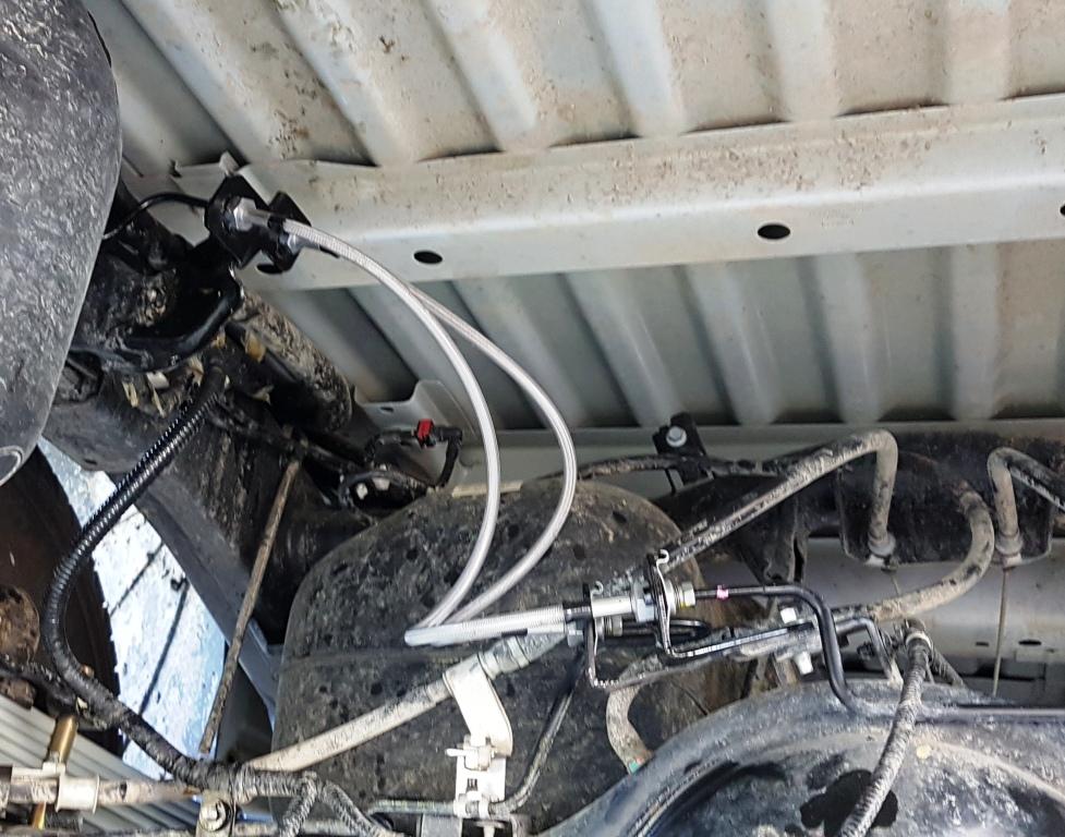

Pour ceux que ça pourraient intéresser voici la reference du kit des durites ainsi que les photos des montages
Merci claude pour les références des arrières, tu les avais trouvé chez qui ?
A l’avant, t’as pas trouvé j’imagine ? A l’époque MTP4x4 ne savait pas m’en fournir sauf à les faire sur mesure (mais fallait leur envoyer les actuelles démontés et avoir le camion non utilisable pendant un bout de temps :pasmafaute: ).
Le kit comprend les 4 durites 2 AV et 2 AR :wink: :wink: :wink:

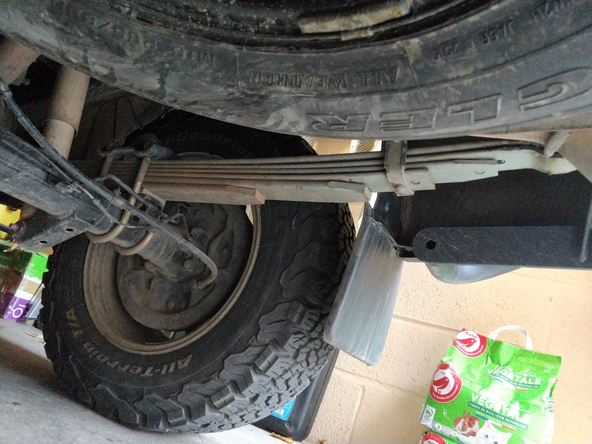

Si vous constatez un décalage des lames de charge au fil du temps sachez que Jean-Marc a fait une évolution sur la version pour les ranger pour éviter le phénomène.

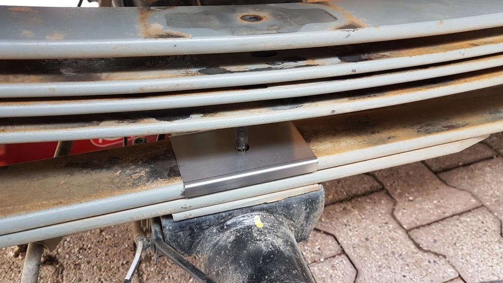

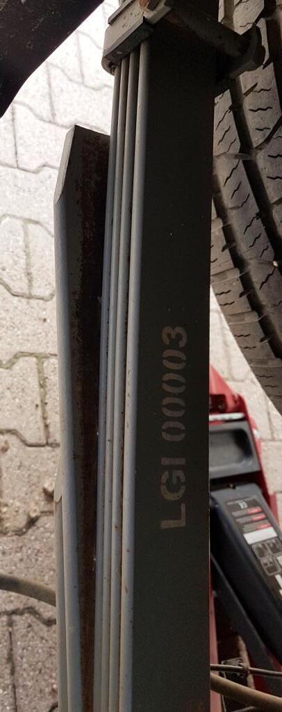

Voici le constat
Voici les pièces à ajouter pour correction
Et voici ou les placer
Bien sûr si vous avez comme nous les premières versions des jeux de lames il vous suffit de contacter Jean-Marc (Sandkat) qui vous fournira les 2 pièces dans le cadre du SAV qu’il assure toujours avec grand professionnaliste. :bien: :10:

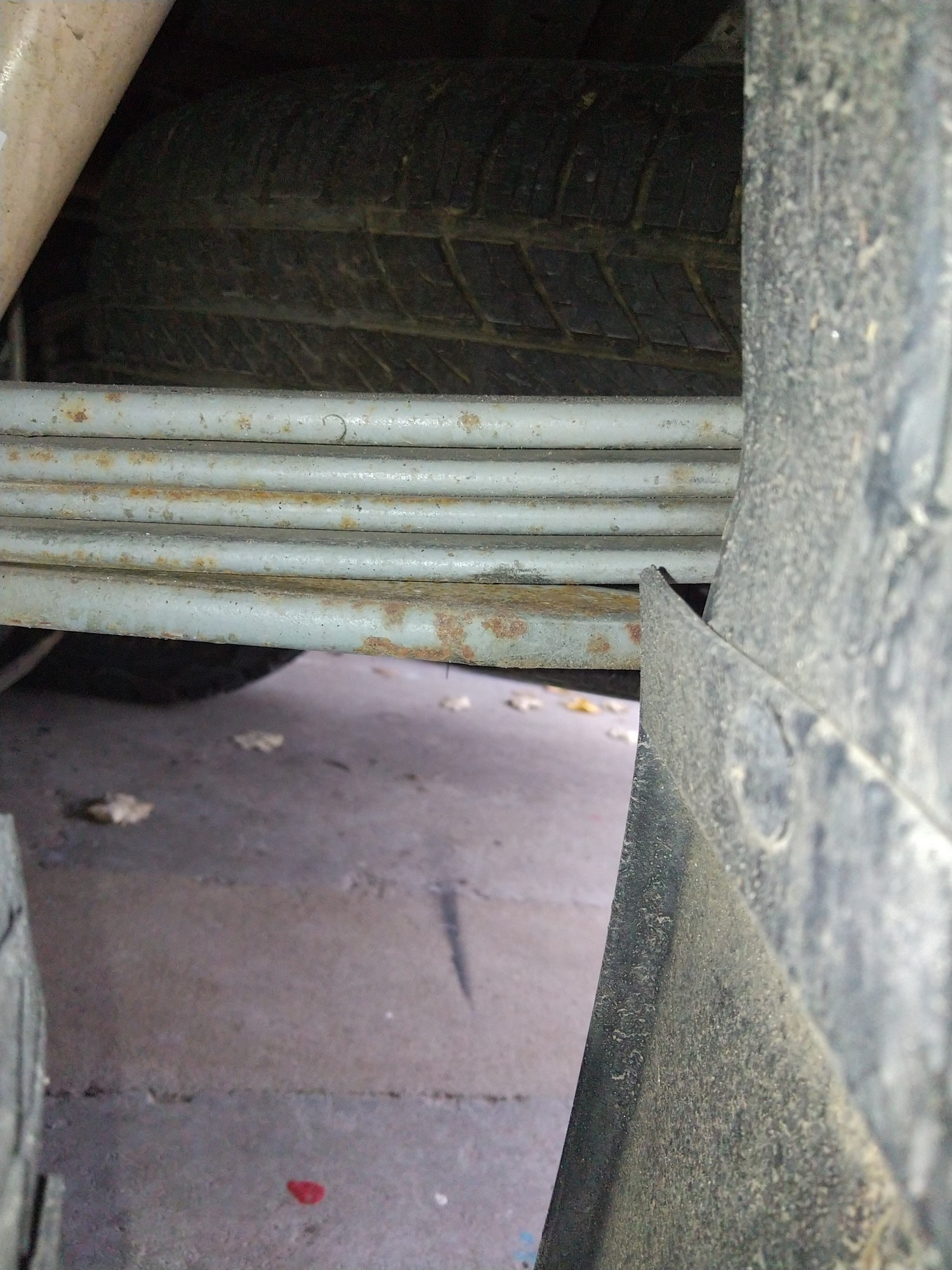

Pour le reste, j’ai UN bémol à noter… je trouve le traitement anticorrosion des ressorts avant mais surtout des lames insuffisant. Je déteste la rouille, et clairement la qualité de la protection contre la corrosion est en dessous de mes attentes.

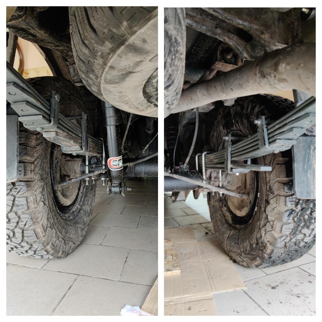

Bonsoir Dudu19

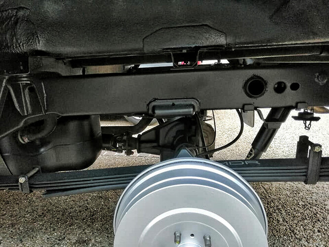

Cette discussion m’intéresse. :slight_smile: Pourrait-tu poster, à l’occasion, une photo de ta suspension arrière au repos…
Je te remercie d’avance.
Cordialement Baloow

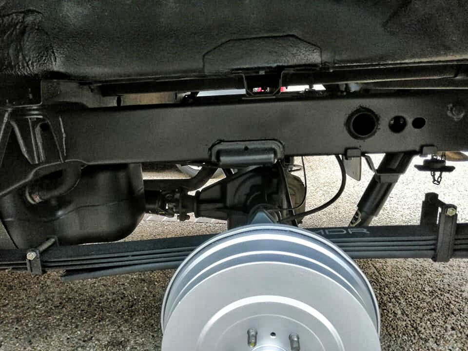

Voici les photos au repos, j’ai eu la flemme de déposer les roues (et RDS) et mettre le pont sur chandelle pour avoir la meilleure vue possible, mais bon on se rend bien compte de la configuration des lames.

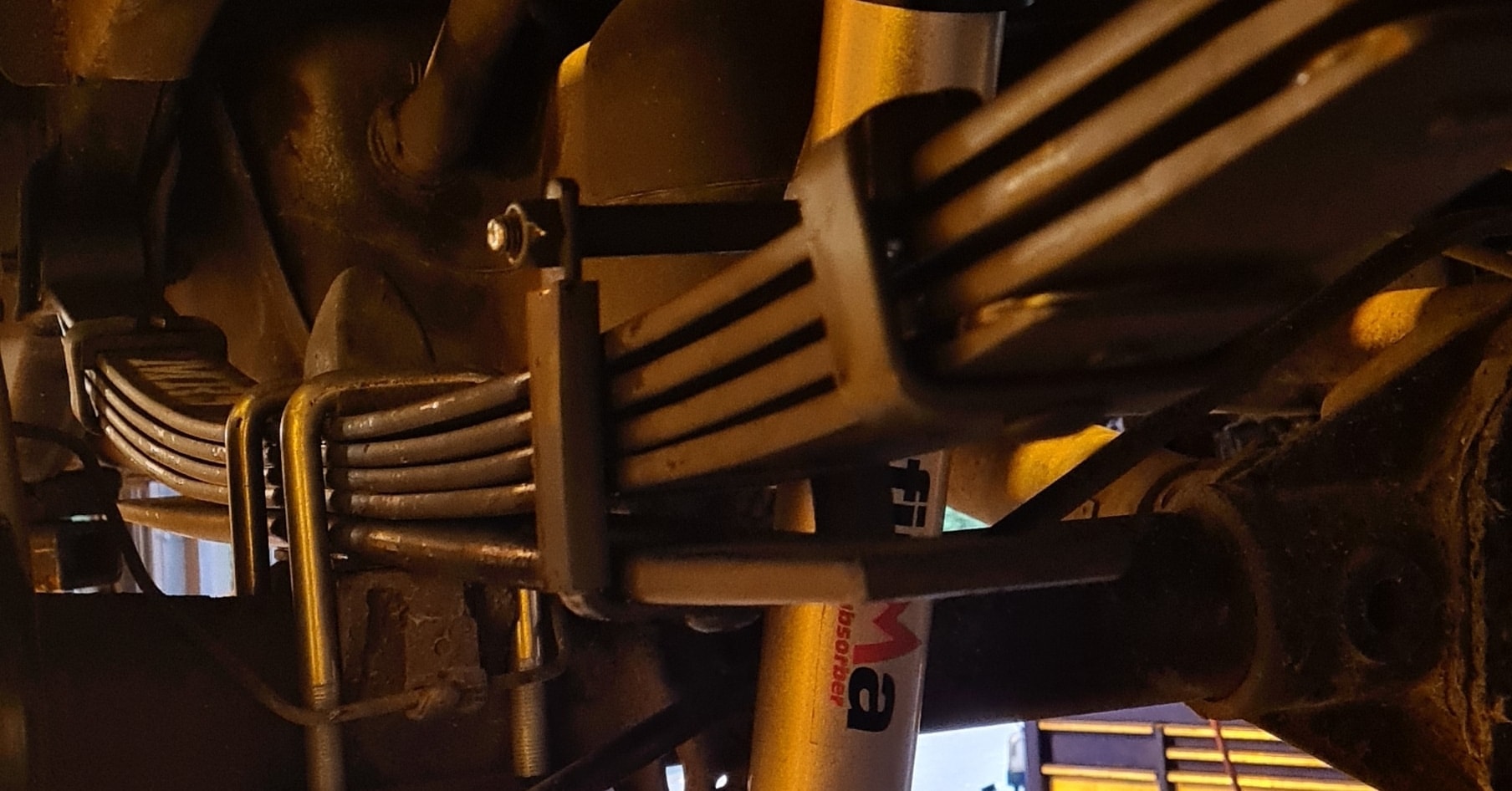

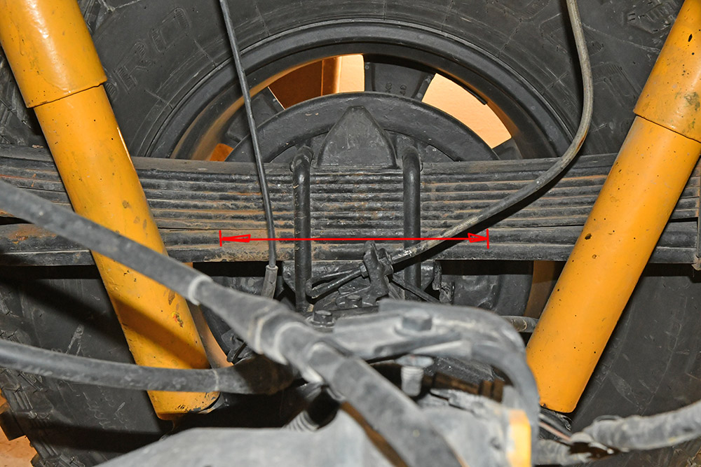

Bonjour Dudu19
Je pense que si ta suspension est trop ferme à vide, c’est parce que les lames de suspension sont en grande partie posées sur les lames de charge. (visualisation partielle de la zone d’appuis en rouge qui est très importante)
De m’on point de vue, les lames de charge n’ont pas pour vocation de suspendre le véhicule à vide ; elle sont beaucoup trop raide pour cela. Elles ont pour fonction d’amortir les secousses importantes et permettent de soutenir les lames de suspension lorsqu’elles sont chargées au maximum. A vide, elles ne devraient pas intervenir.
La souplesse des lames de suspension est optimale lorsque la zone d’appuis centrale situé entre les points de fixation est la plus réduite possible. Plus les lames de suspension se posent sur les lames de charges plus la zone d’appui s’agrandit et se rapproche des points d’attache. La souplesse des lames de suspension et donc inversent proportionnel à la taille de surface d’appuis des lames de suspension sur les lames de charge.
C’est un problème récurent sur le Navra par exemple; car la suspension d’origine trop souple, s’avachie sur les lames de charge et devient très inconfortable.

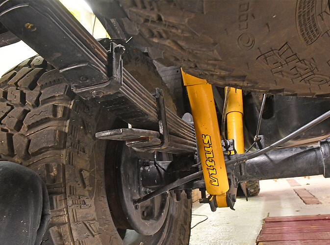

Pour y remédier et le rendre plus souple, il faut renforcer la suspension. Exemple de lames renforcées pour Navara beaucoup plus raide mais tellement plus confortable à vide…

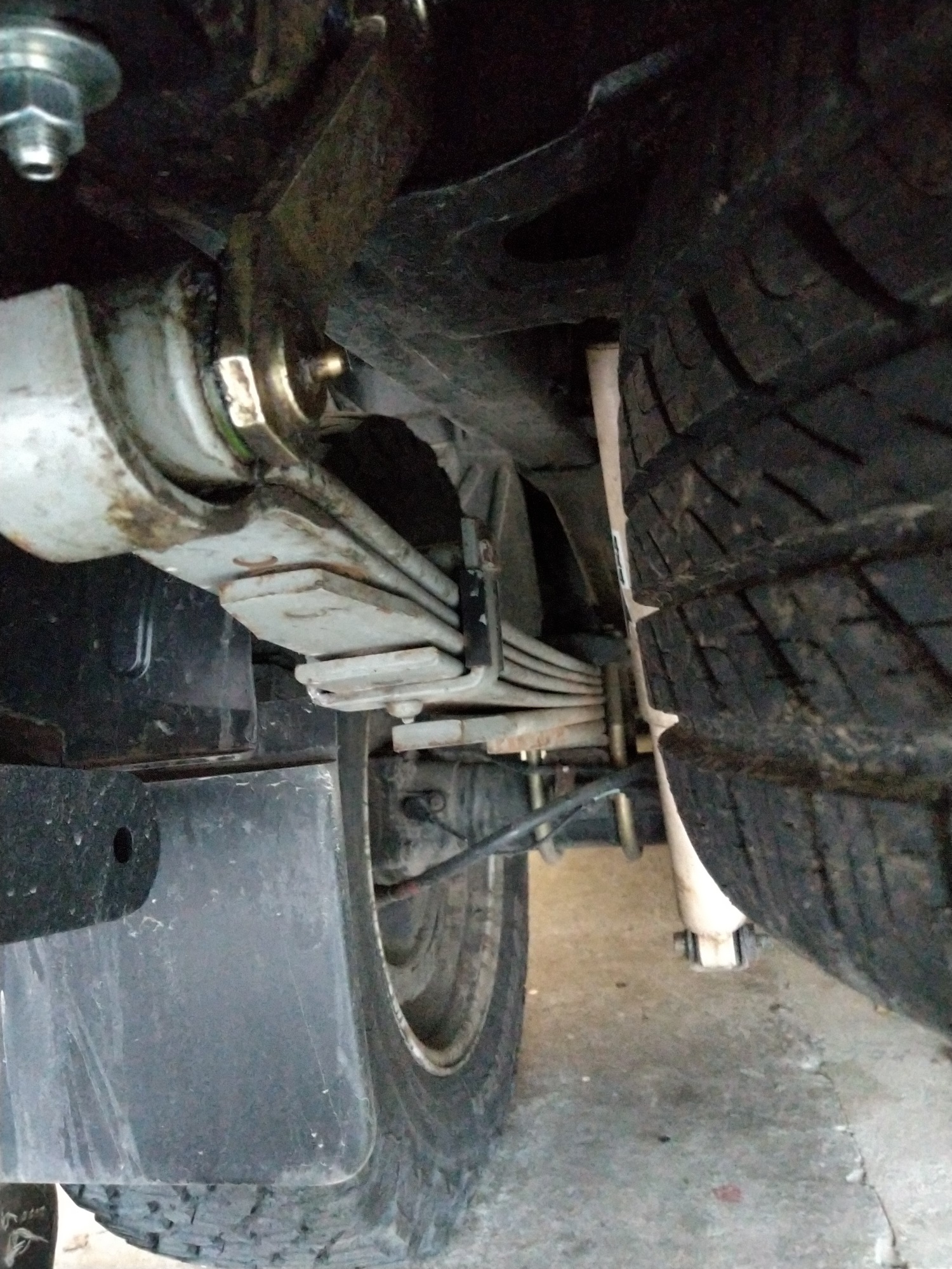

Voici un exemple de modification de suspension Sandkat qui à permis de réduire la zone d’appuis à vide sur les lames de charge et de redonner (à droite sur la photo) de la souplesse à vide
En résumé, ce n’est pas simple, car il faut trouver le bon compromis entre véhicule en charge et à vide . Des lames trop souples sont inconfortables, à vide, lorsqu’elles s’avachissent en permanence sur les lames de charge ; idem pour les lames renforcées mal calibrées. des lames de charge trop actives dans la suspension même à vide, contribue à sa dureté et des lames suspension trop raides même en l’absence d’intervention des lames de charge sont également inconfortables à vide…
Sur mon D40 je, je suis passé par toutes ces étapes et je pense avoir trouver le bon compromis; je peux transporter une cellule de 800kg sans faiblesse et ne souffre d’aucun inconfort à vide malgré un gros paquet de lames de suspension car la zone d’appuis centrale (visualisée en rouge)est réduite ce qui permet à la suspension de réagir à moindre secousses.
