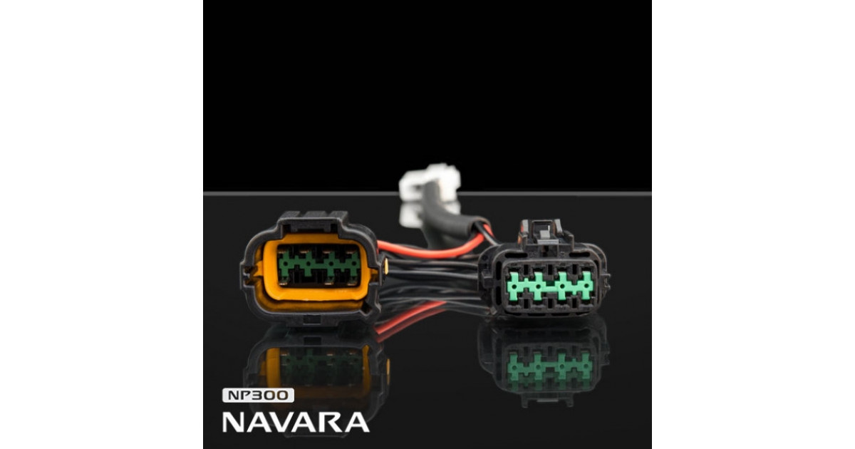

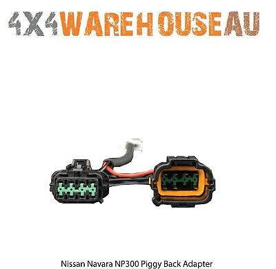

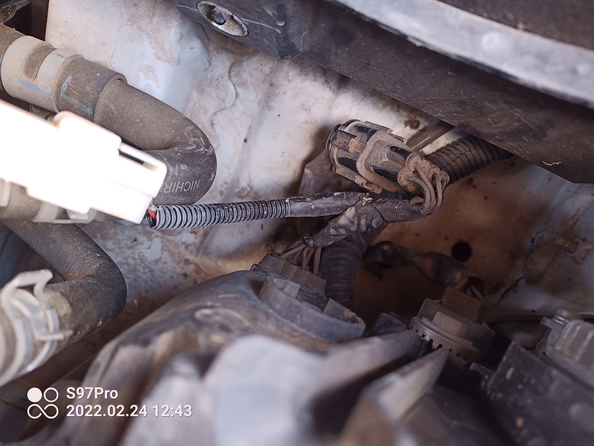

Moi j’ai acheter un adaptateur, pour pouvoir connecter le relais de la barre Led, aux phares.
C’est comme ça
tu peux le trouver sur EBAY
Merci a toi et tu l’as depuis quand ?
je l’ai depuis 4 ans.
j’ai couplé ça à un relais et un bouton intérieur pour pouvoir les mettre hors service quand je veux.
Ok et tu as bien des phares led car j ai eu l éco d un copain mécano que je devais mettre un boîtier au niveau du can bus

J’ai ça depuis 4 ans et je n’ai jamais eu de problème.
