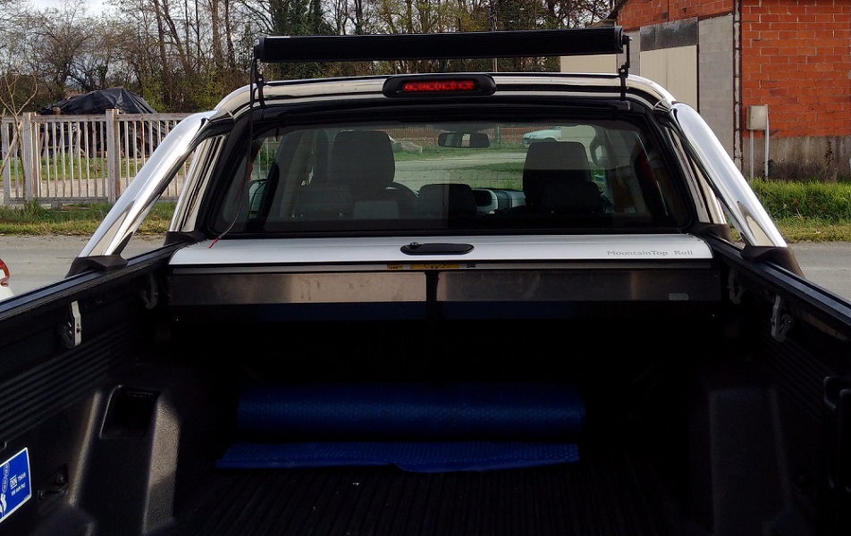

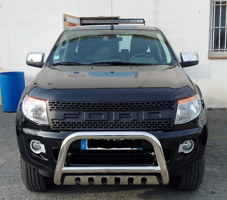

par contre le wildtrak n’a pas un arceau rond comme sur la plupart des pickup, d’où le casse tête pour poser une barre led
logiquement avec les barre de leds il y a 2 petits support ?
ben sa suppose perçage de l’arceau je vois pas trop d’autre solution non plus
J’ai pris ça pour fixer la barre led :
http://www.ebay.com/itm/381190156982?_trksid=p2057872.m2749.l2649&ssPageName=STRK%3AMEBIDX%3AIT
il ne reste que les supports a recevoir
A priori la forme courbe n’est pas gênante

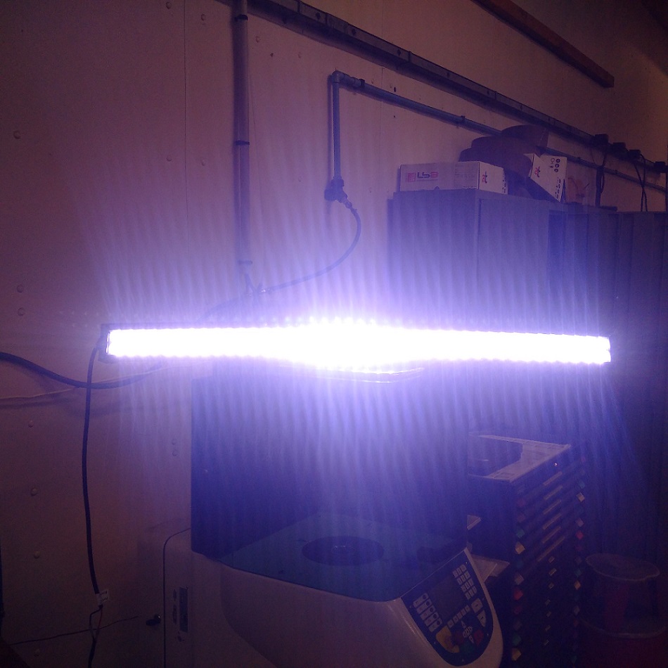

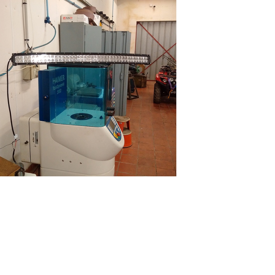

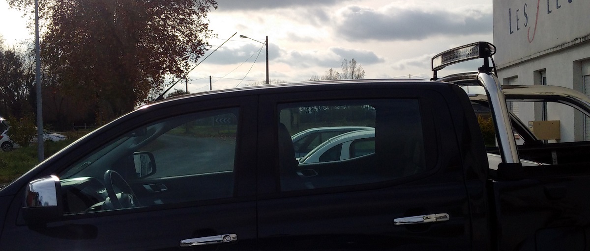

Je l’ai reçu cet après midi donc elle est pas encore branchée et puis je n’ai pas encore reçu les fixations pour le roll bar.
Je l’ai branché sur la batterie du sondeur de mon bateau mais on se rend pas vraiment compte vu qu’il fait encore jour
un essai avec la barre posé sur le moteur capot ouvert …

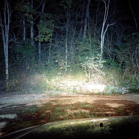

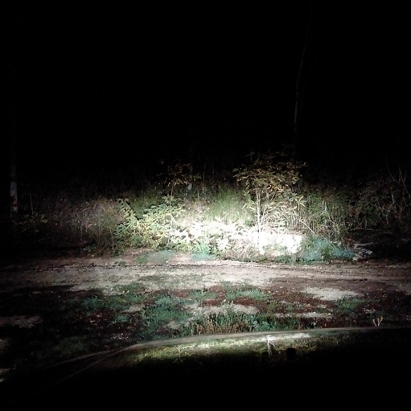

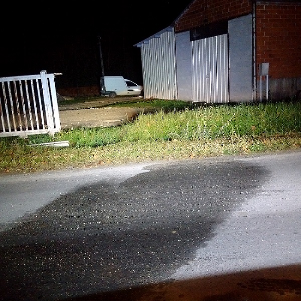

pleins phares sans la barre :

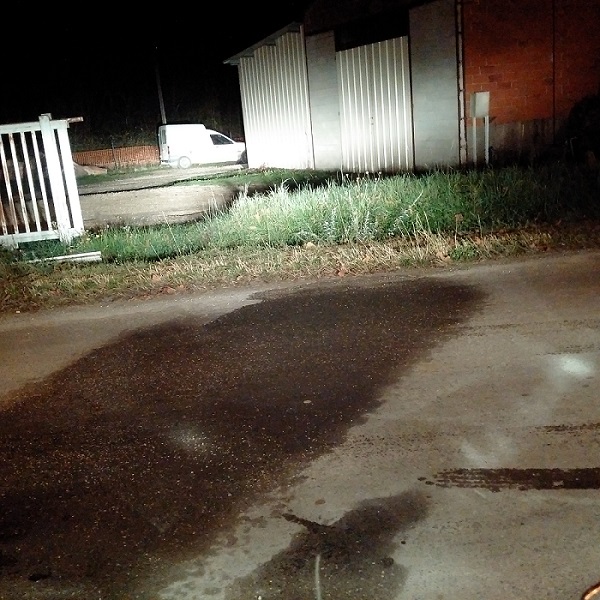

pleins phares avec la barre :
ça semble bien, je suis content de mon achat

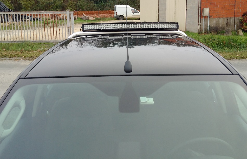

Et tu ne crois pas qu en mettant la barre sur le roll-bar, le toit du PU empêche la lumière de se diffuser pleinement (je sais pas si je suis clair)?
si c’est suffisamment haut le toit ne généra pas

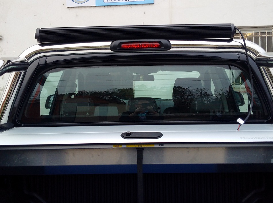

Effectivement sur la photo je l’ai juste posé sur le roll bar mais avec les fixations elle sera surélevée
voila ce matin ma factrice préférée m’a apporté le colis avec les fixations.
demain branchement …

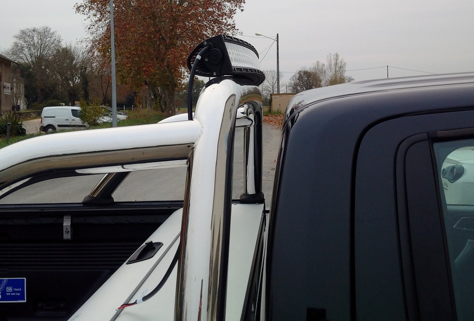

Au final je suis content ça éclaire bien.
sans
avec
Il a juste fallut que j’intercale une bande de caoutchouc entre les colliers et le roll bar sinon ils avaient tendance a bouger légèrement.

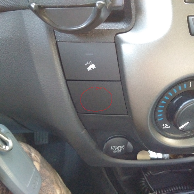

Le plus ennuyeux a été le passage des fils de l’interrupteur dans l’habitacle, j’ai utilisé le passe fil qui est a gauche de la pédale d’embrayage et le mieux c’est d’être 2 pour ça. J’ai attacher un fil de fer a l’extrémité de la gaine des fils de l’nter et je l’ai fait passer depuis le coté moteur vers habitacle, là mon fils la 'attrapé et tiré dessus pendant que je guidais la gaine. J’oubliais, j’ai supprimé la prise de l’inter car elle ne passait pas par le passe fil. j’ai coupé les deux prises et fait 3 soudures a l’étain + gaine thermorétractable.
Il ne me reste plus qu’a mettre l’inter ici
Par contre je n’ai pas osé forcer pour le démonter, j’avais peur de casser les languettes qui tiennent le cache. Est ce que quelqu’un a une combine pour ça ou il faut juste faire levier pour le déboîter ?
tu va pas aimer la combine il faut declipcer toute la façade et ensuite en declipcer le petit cache de derrière
