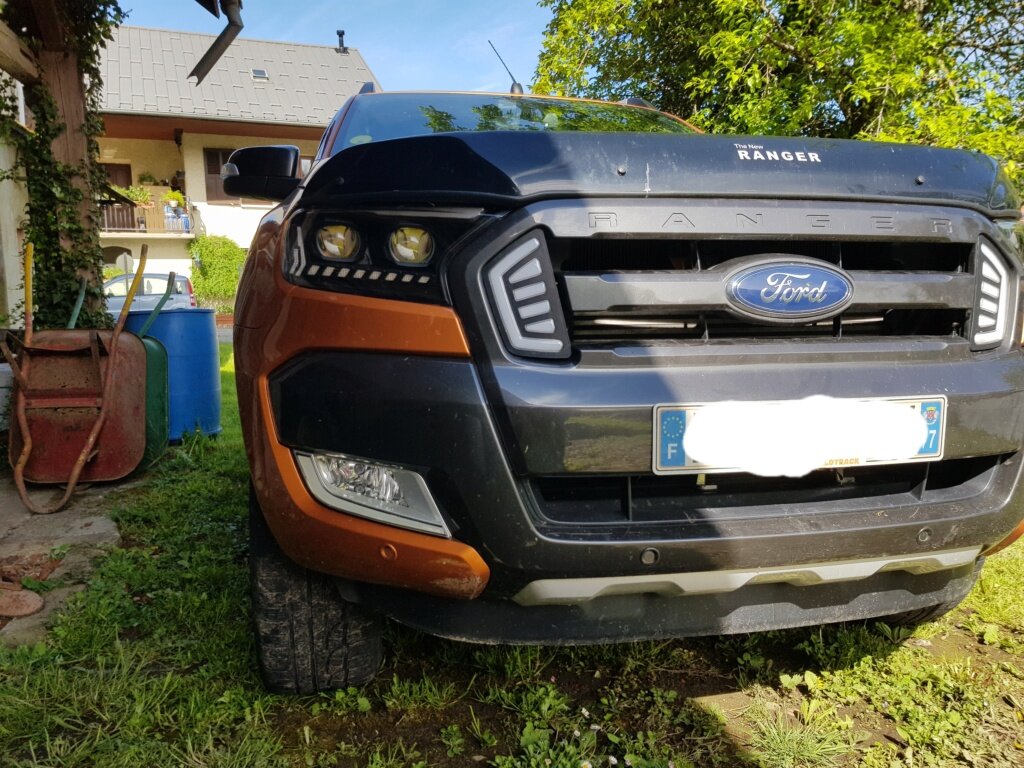

Je suis d’accord et c’est exactement ce que j’ai fait et que je présente dans mon sujet cité en signature (entre autres modifications sur mon Ranger). Dans l’état, je suis vraiment pleinement content de l’éclairage
