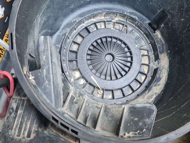

de plus dans ta boite a air tu as un bec de recuperation d’eau
Sur ma photo le conduit est a 14h

Sur le Ford la vidange de récupération d’eau de la boîte a air se fait par un clapet, moteur tournant créer une aspiration/dépression qui ferme le clapet, l’eau ne peut pas passer, moteur a l’arrêt le clapet s’ouvre permettant la vidange si de l’eau était passée, devant ce système safari la marque du snorkel (bon c’est un bravo mais la marque a copiée a 100% Safari) conseil pour une vrai étanchéité de condamner cette valve car en forte immersion elle explique que l’eau arriverait quand même a pousser le clapet malgré que le moteur tourne.
J’ai donc condamné cette valve.
