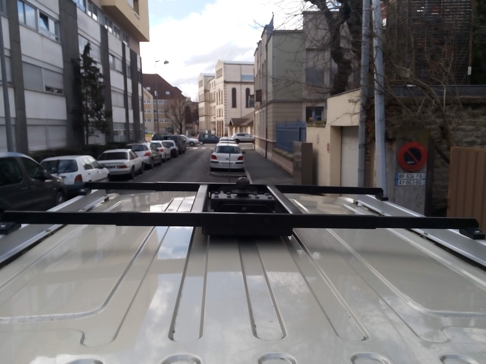

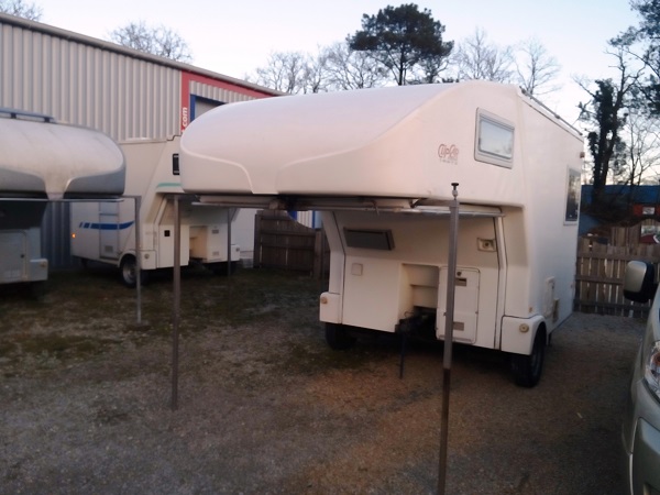

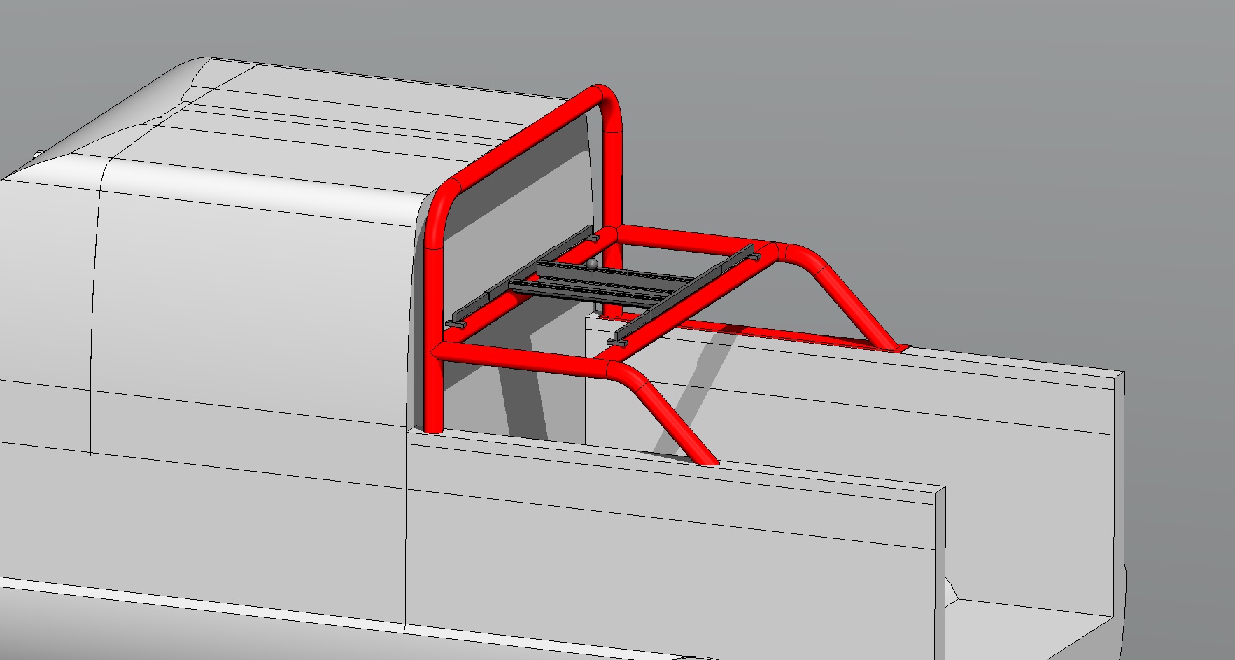

Comme promis, la photo de la galerie que je fixerai sur un arceau réalisé sur mesure.

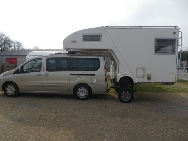

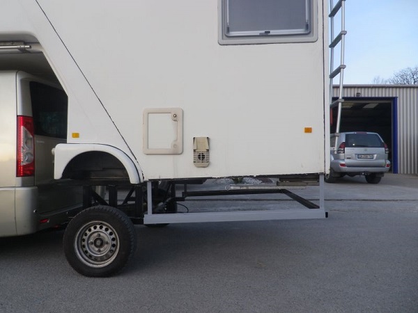

Pour le principe des 2 attaches du ClipCar, voilà la réponse en image qui explique la reprise des déformations de la route.

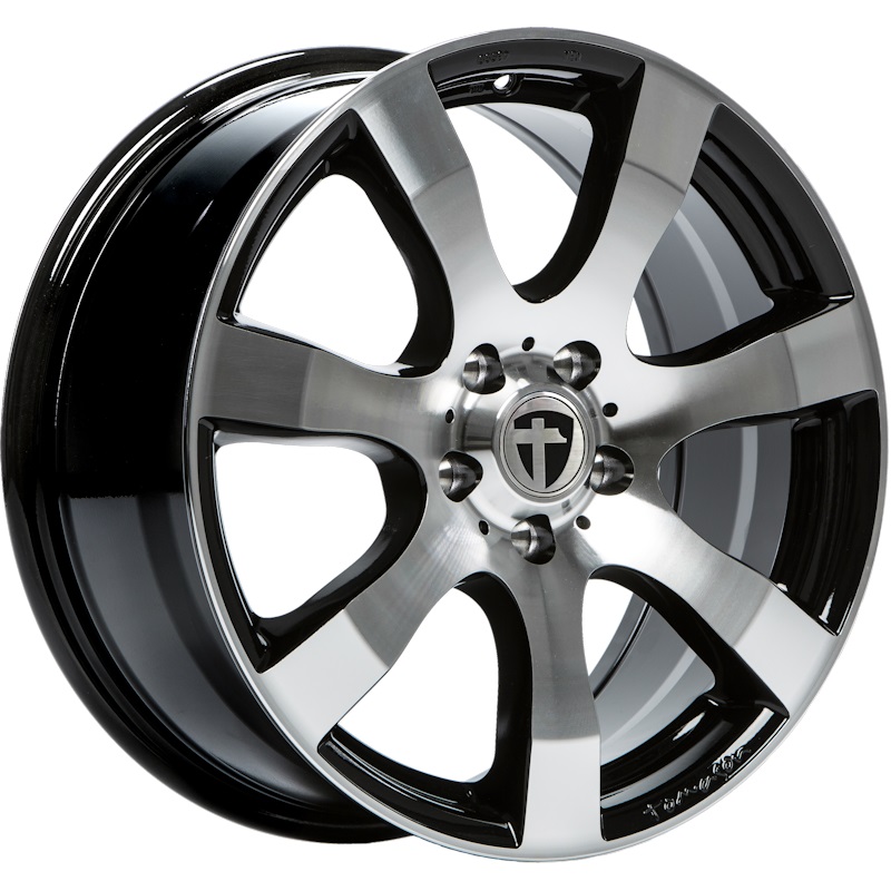

Les jantes 5x118 en 15 pouces renforcées pour utilitaire me couteront environ 450 euros.
L’arceau en acier laqué polyester à chaud sera fabriqué par un petit serrurier de Belfort pour la somme modique de 350 euros.

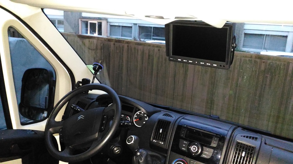

J’ai déjà mis en place l’écran 10’ pour les 4 caméras de recul (400 euros).

Ok pour les virages mais pour les montes et descentes , genre dos d anes ?

sa doit quant meme riper des roues arrière en virage serré ???
sa n existe pas plus haut pour mettre le 2 eme attelage sur le toit du jumper ou d un 4X4
Le ClipCar se comporte très bien dans les virages et le ripage n’est pas un problème s’il l’on ne braque pas comme un malade à vitesse très lente. En conduite normale, rien à dire.
Il a été créé pour des véhicules tracteur de 1.5m. Evidemment vous avez peut-être remarque que le mien a été rehaussé pour mon ancien Scudo. Ce qui explique le problème de trouver un autre véhicule adapté, sachant que j’en avais marre du Fiat, qu’il n’est plus fabriqué et que…Je voulais mon pick-up. Na

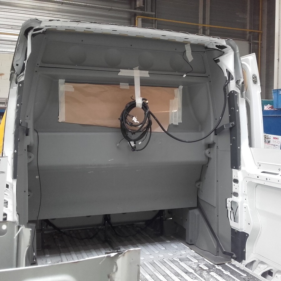

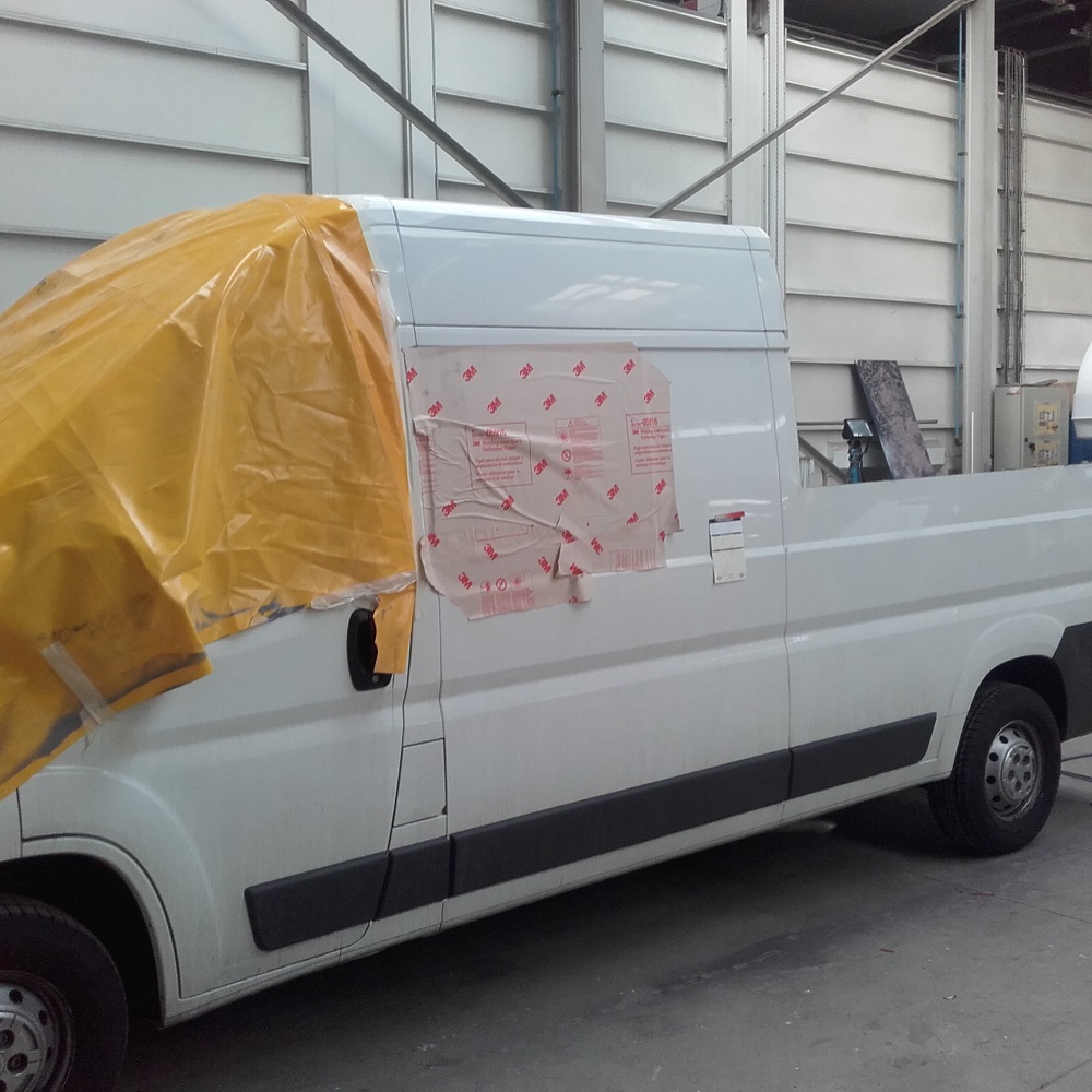

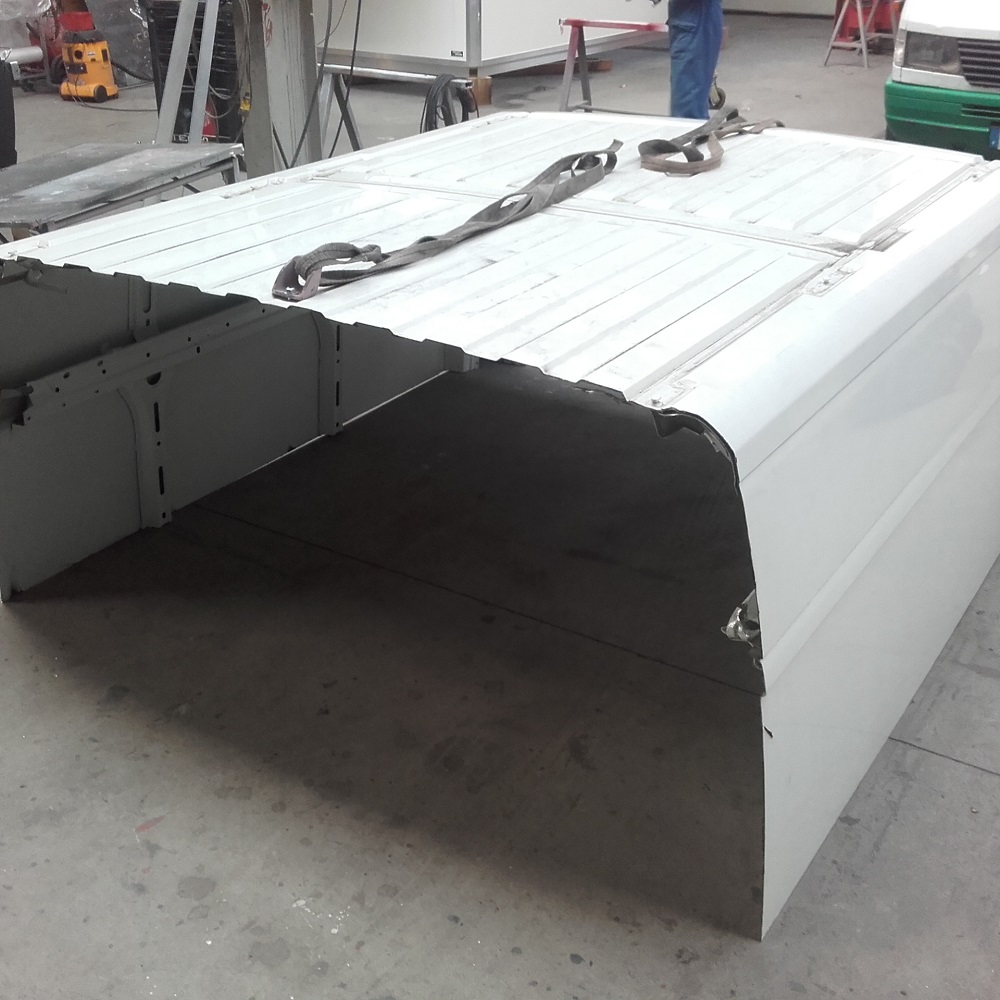

Bref, première photos envoyées par le carrossier de la transformation du Jumper.
Alors là content, gosse de 12ans avec jouet… ![]()

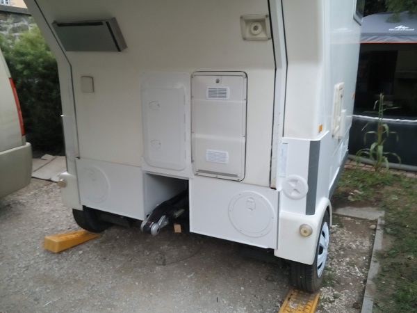

L’attache arrière bouge verticalement pour reprendre les trous et bosses. C’est dans l’image plus haut. Et de ce fait cela se répercute horizontalement sur l’attache du haut qui est sur chariot. Allez voir sur la caravane.com, j’ai mis énormément de documentation et le suivi de l’habillage de la rehausse que j’ai réalisé.

vraiment chouette ce système double pour la fixation de la cellule ![]()

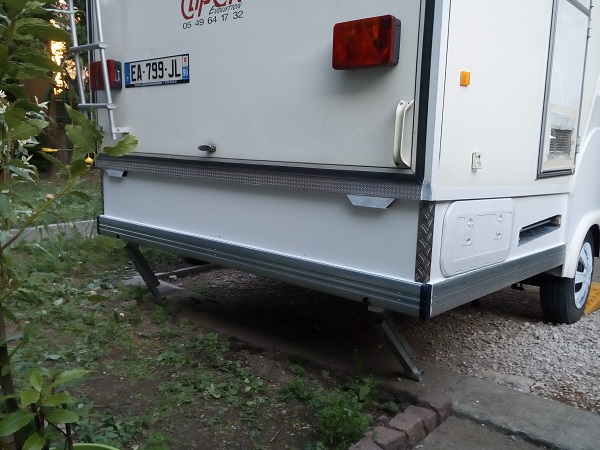

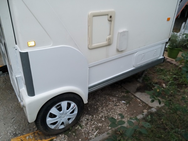

Pour information des photos de mon ClipCar avec dans l’ordre,
D’origine en mars 2016
Rehaussé en Bretagne chez Auray Utilitaires qui a racheté les droits de ClipCar Evolution
C’est pas très beau 46cm plus haut.
Ajout d’une ossature secondaire pour que je puisse faire mon habillage.
Les photos de l’habillage terminé en Aout 2016

Le carrossier va me doubler l’intérieur, créer des renforts à la verticale où il y aura l’arceau et la galerie du ClipCar. Les portes d’origines vont être conservée, juste la charnière haute sera déplacée. Cela m’arrange par rapport à une ridelle afin de gérer le câble de la caméra de recul qui me servira à viser l’attelage.
Une parois avec pare-brise sera fixée juste derrière les sièges.
Lorsque l’arceau sera fixé, j’ai prévu de faire réaliser un gelcoat pour bien étancher la benne. celle-ci devrai faire environ 2.15m
