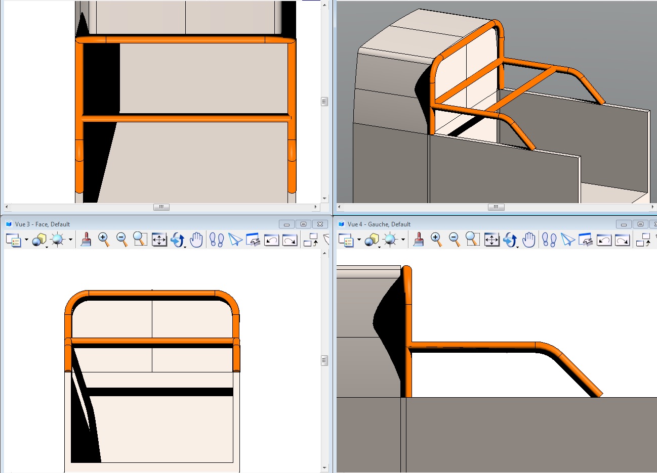

Ce matin j’ai fait le point avec le serrurier. L’arceau sur mesure sera en tube de 70x40mm afin que les bords soient chanfreinés et que les soudures ne se voient pas.
La peinture sera en thermo laquage. Il me conseil un noir mat pour une meilleure finition. Le noir brillant en thermo a tendance à faire de la peau d’orange.
Voilà l’esquisse de l’arceau.

Tu fixes l arceau sur les bords de benne?
Tu ne te reprends pas sur le chassis ?
En 70x40… ca pese combien au metre ?

  • Pour le message suivant, le dessus des flanc a été réalisé avec des barres soudées sur les renforts verticaux. Le poids à vide a augmenté de 12 kg, mais il a pesé avec l’attelage et les pleins…J’appellerai le carrossier demain.
  • L’arceau se reprendra avec des platines afin qu’il n’y ai pas trop de contact métallique. Côté rigidité il y a 2 tubes horizontaux pour reprendre la galerie du Clipcar.
    Donc les efforts devraient se transmettre à l’arceau.

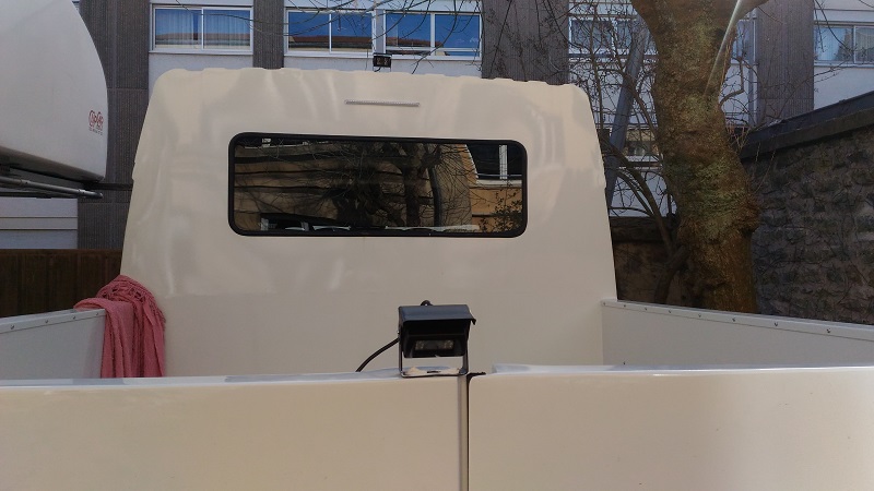

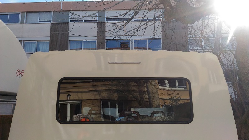

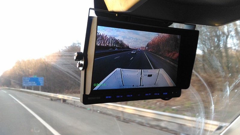

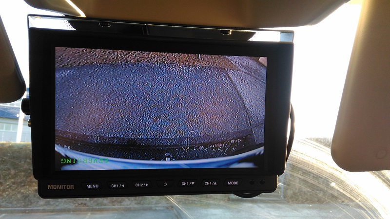

Avec le soleil de Samedi et dimanche, j’ai enfin posé les 2 caméras de recul du PU.
Soit une sur le toit en rétrovision et une sur la porte arrière pour visionner murs et bordures mais surtout pour la manœuvre d’attelage. Voyez plutôt… :slight_smile:
