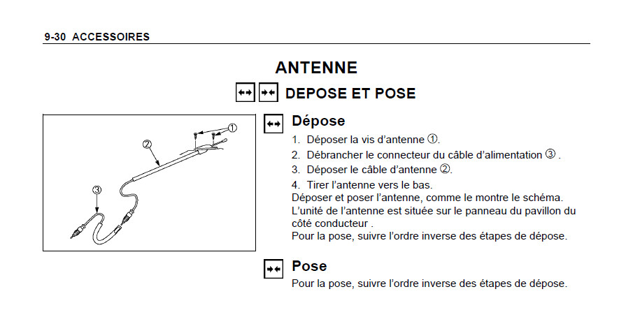

Bonsoir,
Si tu n’as pas résolu ce démontage, voici ce que j’ai trouvé, ils ne parlent pas de retirer le plafonnier ?
Bonne soirée
Bernard
Bonjour Bernard
Non, je n’ai pas résolu mon problème…Mon antenne ne semble pas correspondre à celle qui est sur le schéma : elle est souple, fait 20 cm de long et 1 cm de diamètre. Son revêtement extérieur se désagrège…en attendant j’ai mis du ruban adhésif.
