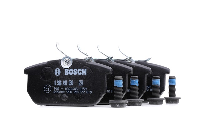

un produit qui s’approche de la compétition n’est pas un produit pour nous …et une chose il faut bien regarder si il y a la norme de test sur le produit … on voit de plus en plus de plaquette de MERDE…
Norme R90
E1 90R-02A0005/0159
E1 pays de la certification
90R type de certification Europe
02A0005/0159 Numéro de l’organisme d’homologation

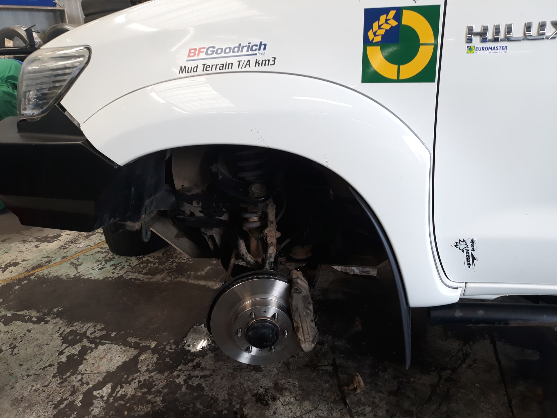

Oui comme partir sur du Brembo …Pour ma part je parle de Bosch car grâce a mon métier j’ai un contact à la limite direct avec leur service technique et je peux voir que depuis qu’il y a une gamme frein chez eux, les problèmes de montage et d’utilisation sont tombés … Quand j’ai fais le montage sur mon Hilux aussitôt j’ai vu arrivé un technicien (après une prise de RDV) de chez Bosch Technics et il a participé a mon stage autour de ce domaine et les stagiaires étaient aux anges, car le Mr a une expérience technique un poil (humour) au dessus de mes connaissances et une quantité d’anecdote autour des tests freinage compétitions poids lourd…
