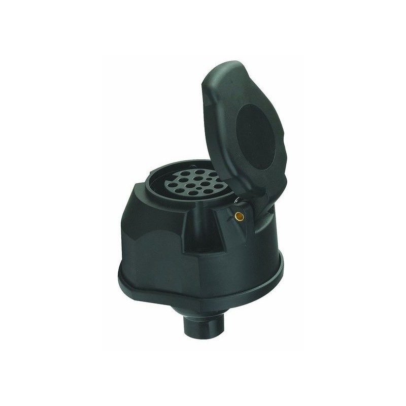

Voici une prise sur un site de remorque

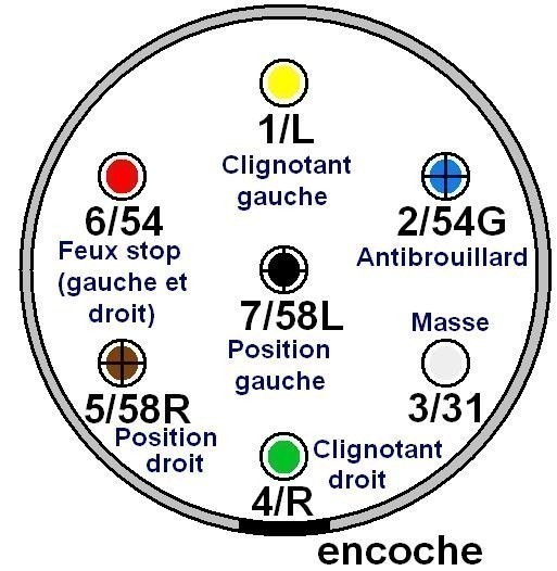

et ça, ça aide pas ?
A priori c’est relativement standard
merci,
non c’est une 13 pin , c’est le plan avec les couleurs et à quoi ils servent , je viens de tél à 3 placeurs et nada , il y en a un qui m’a donné un peu d’infos mais pas assez , je les mets ci-dessous :
