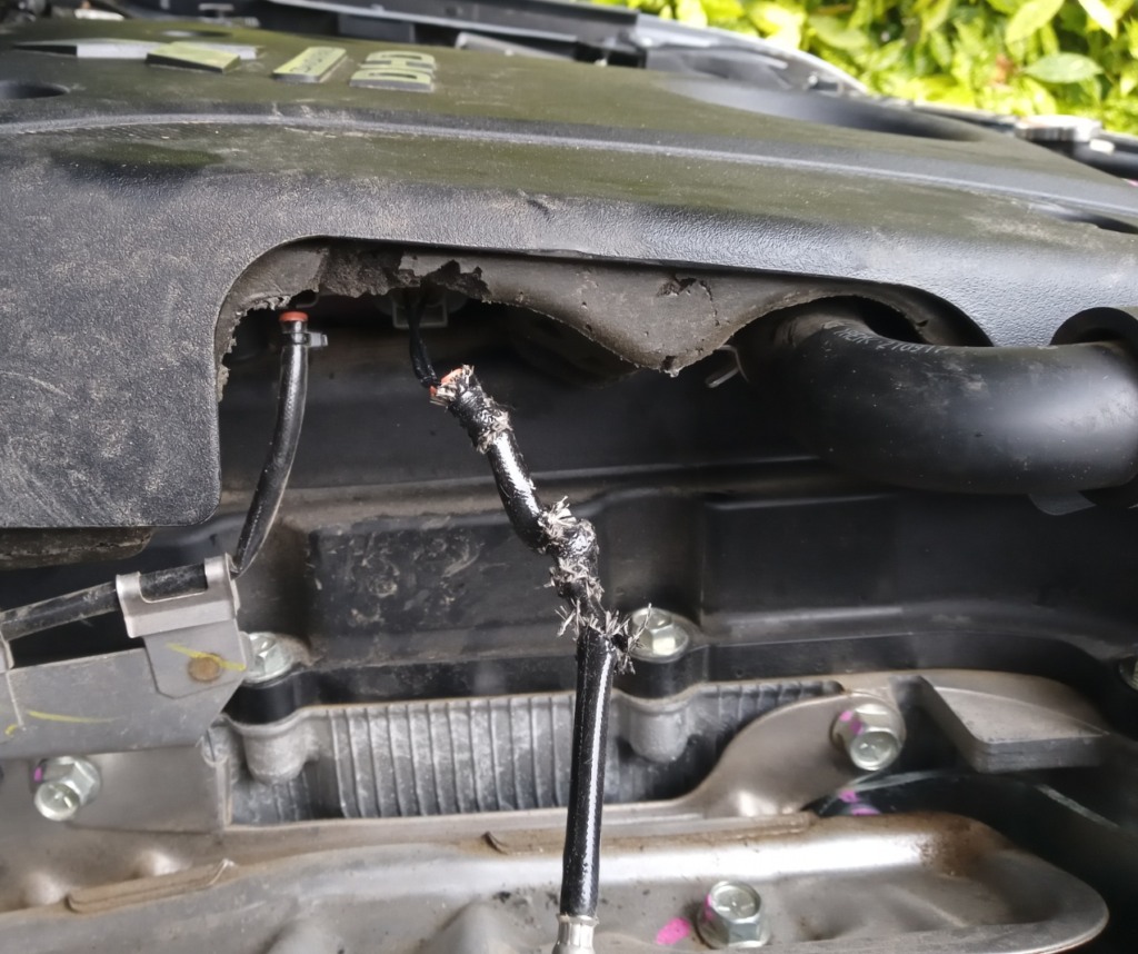

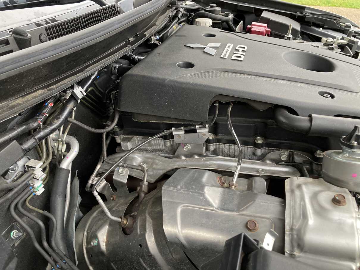

bon , et bien je pense que j’ai effectivement eu à faire à un rongeur facétieux :

:astonished: Sont terrible par chez toi.
Le miens dort avec les chats :orage:

Ah ouais :surprise: :surprise: ,
Tu as perdu que le mode 4X4??
Va falloir investir dans des pièges :batte: :batte: .

vache :astonished: :astonished:
c’etait un gourmand :surprise: :batte:
Dingue :astonished: Dorso avait raison…, la seule consolation que je vois à avoir de l’amidon et du Mais dans le moteur, c’est qu’en cas de grosse panne, perdu au fin fond du désert, on peut se faire des galettes si les réserves de bouffe viennent à manquer

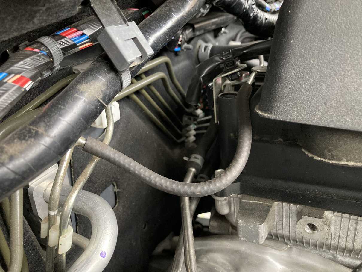

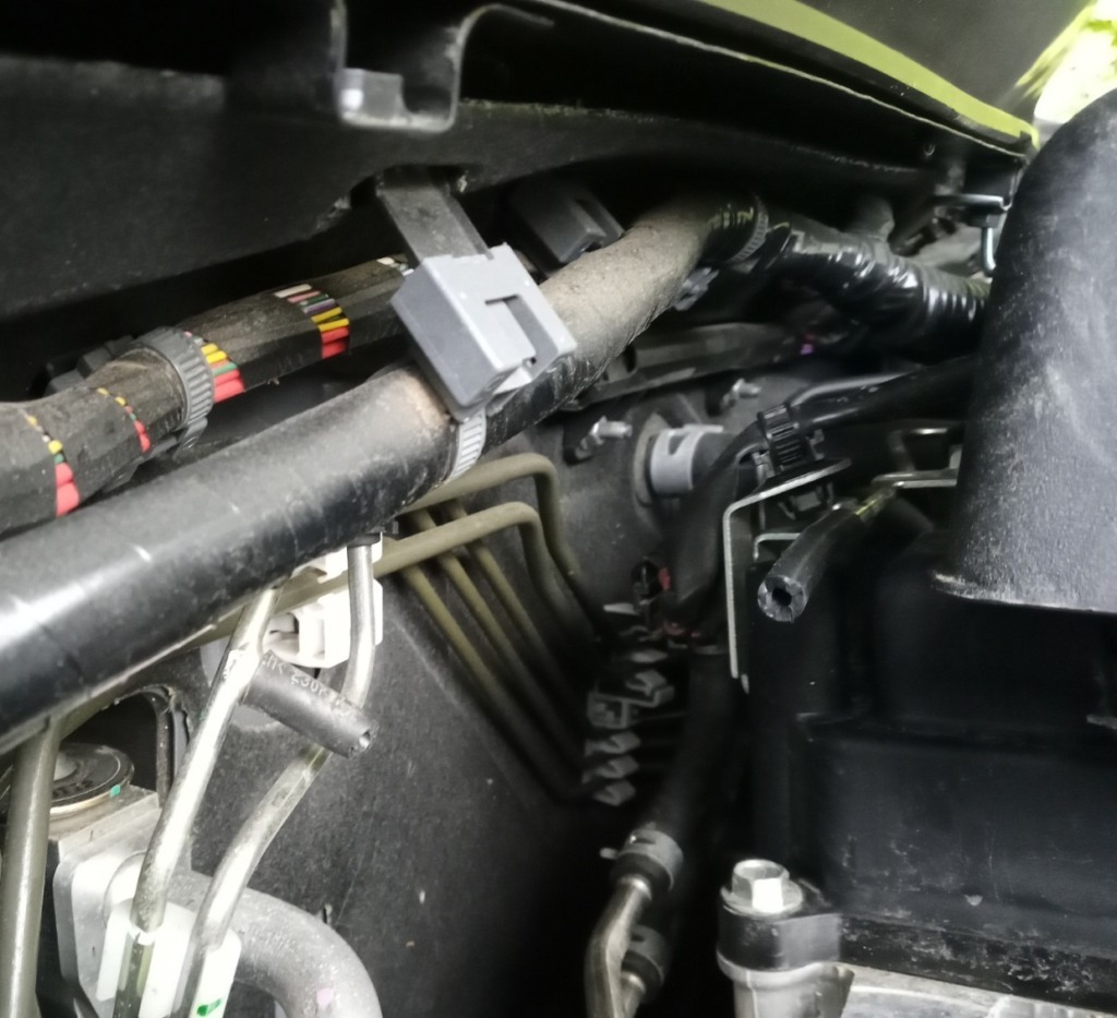

Hello la compagnie, heureux d’avoir pu vous aider avec mon expérience, voici en effet l’endroit où les rongeurs avaient grignoté ma durite… la même que photographier plus haut dans les commentaires.
Cdlt :tchin:
