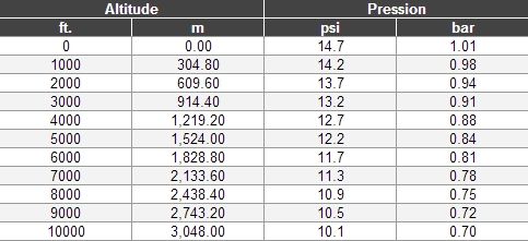

Juste une petite mise au point pour nos collegues
vous gonflez votre pneumatique à une pression de 2.4 bars au niveau de la mer, la pression de votre pneumatique va augmenter au fur et à mesure que l’on monte en altitude car l’air ambiant opposera de moins en moins de résistance.
Avec la montée en altitude, l’air se refroidit en même temps qu’il se raréfie.
L’air étant un gaz, il répond à certaines lois physiques. Une de ces lois veut que lorsque la température à laquelle est soumis un gaz diminue, le gaz se contracte, ce qui entraîne une diminution de la pression.
Ainsi, lorsque la température ambiante diminue, cela affecte la température de l’air dans le pneumatique. La pression du pneu diminue.
Ces deux phénomènes - montée de la pression due au changement de différentiel entre pression du pneumatique et air ambiant et diminution de pression due au refroidissement du gaz - se compensent mutuellement.
Ainsi, entre la basse et la haute altitude, la pression de vos pneumatiques ne varie pas sensiblement

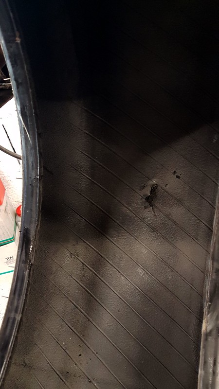

Du coup, je ne m’explique pas cette crevaison que j’imputais à un surgonflage … à moins que le pneu n’ait été précédemment fragilisé. Je dois avoir des photos de cette crevaison. Je vais chercher ça.
J’ai trouvé : voici ladite crevaison vu de l’intérieur :

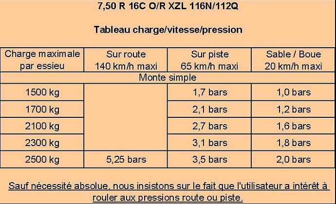

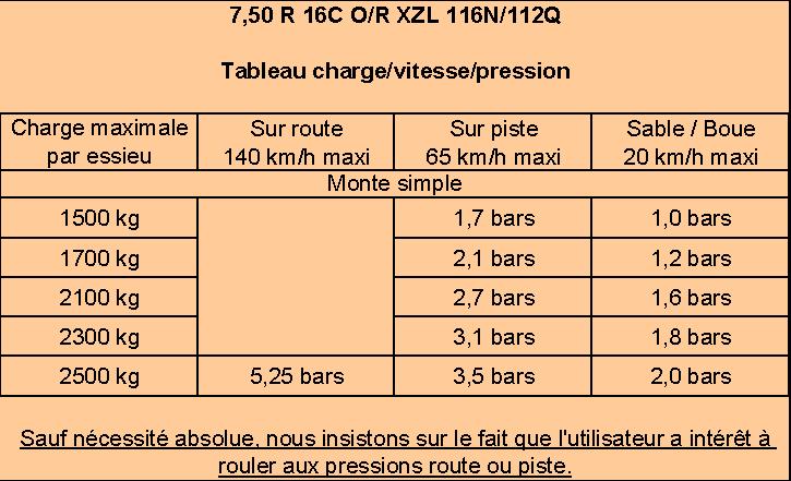

voici la doc BFG Michelin autour des pneus 4x4
on parle de passage extrême a 1.5b et non de roulage permanent
Actuellement je peux pas faire valider un retour pneu 4x4 dans les ateliers expertise si il y a eu un roulage a 1.5b mini
car on est hors technique du pneu
et pour sortir un nouveau pneu il faut entre 3 à 5 ans de test
on avait sur les anciennes carcasses il y avait un tableau de validation pression
et ce genre de doc sur les nouvelles carcasses n’existe plus
car les 4x4 roulent a 200 km/h
si tu regardes bien
il fallait bien noter sa charge a l’essieu
puis il a aussi la vitesse maxi 140 km/h…Et oui le pneu a changer et peut être pas dans le sens que l’on croit
