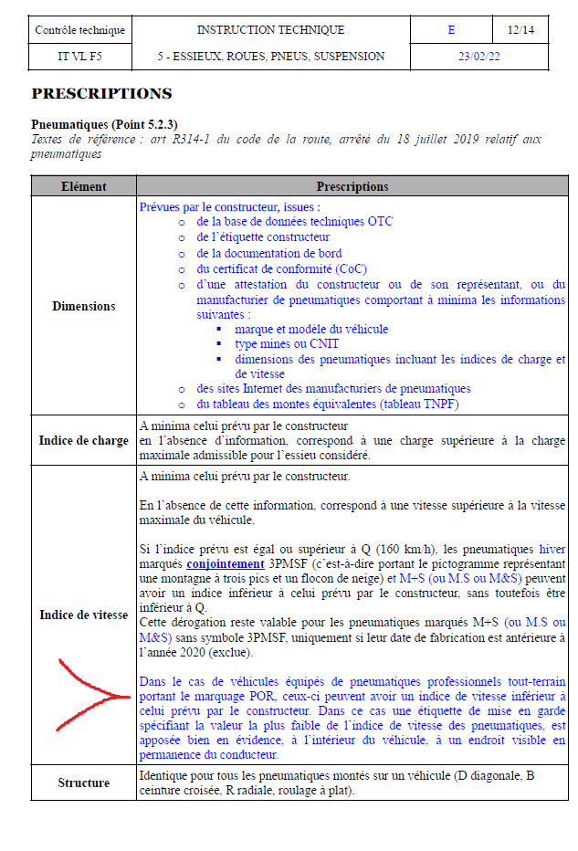

lors d’un passage de votre véhicule au CT avec des pneus Mud ou M/T
Il y a des règles a suivre pour avoir la validation du CT
  • Avoir les 4 mêmes pneus en profil et carcasses
  • Avoir les 4 mêmes tailles et homologués constructeur (étiquette pneu du montant est un bon point de repère)
etiquette pression
  • Avoir les mêmes IV (indice de vitesse) et IC (indice de charge) sur les 4 pneus
  • Avoir les IV (indice de vitesse) et IC (indice de charge) qui correspondent aux normes du constructeur
    Sauf pour les pneu de type POR (profil Mud ou M/T)

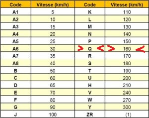

    Où là l’indice de vitesse peut être inferieur a celui du constructeur, mais sans être en dessous de la lettre “Q”
indice de vitesse POR
et une étiquette vitesse “Q” bien visible en cabine
voici le texte autour de cela pour les CT

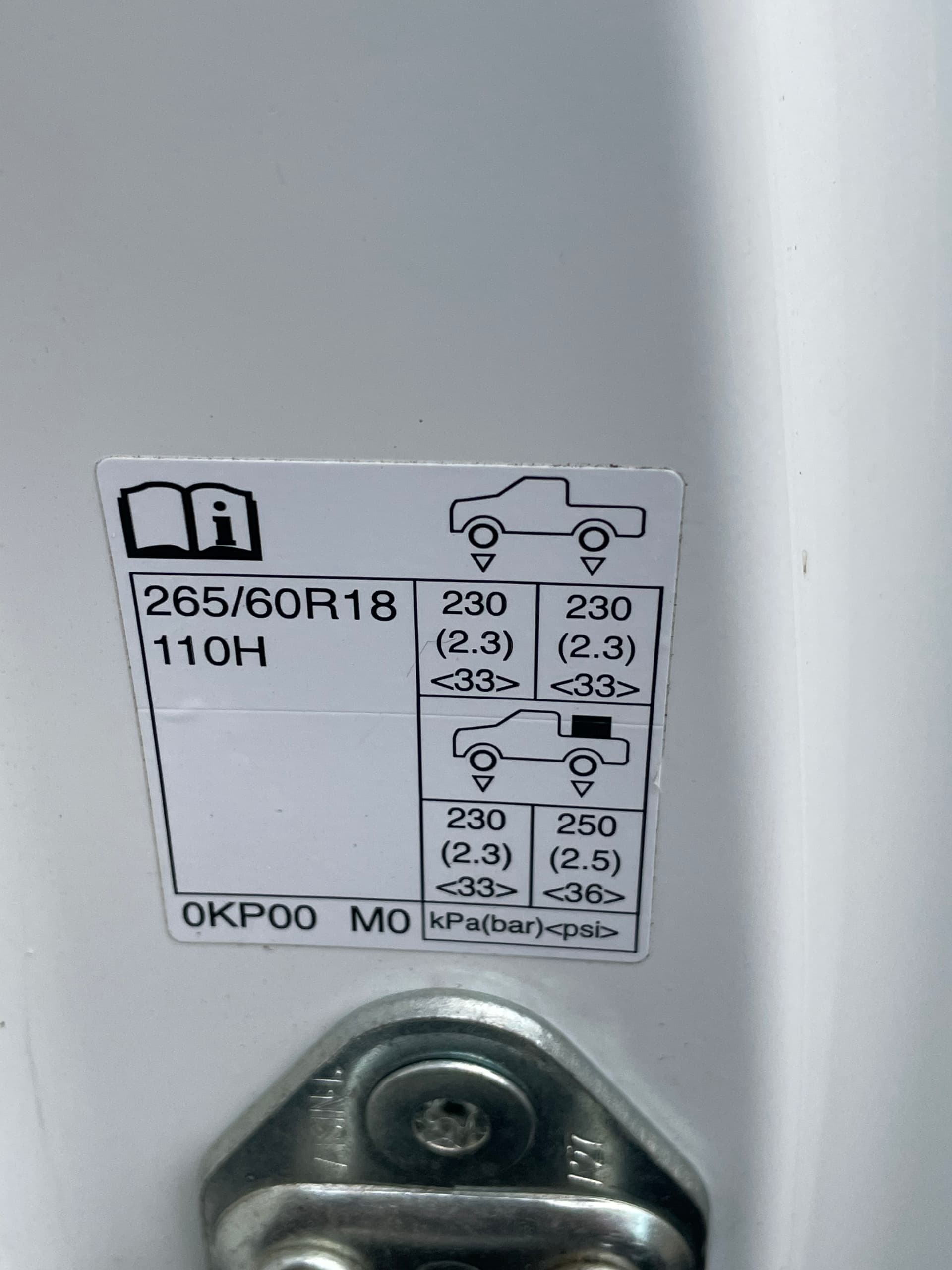

Sur mon Hilux Revo de 2021 j’ai ca comme étiquette sur ma portière:
Ça veut dire que je peux mettre que ça en pneu?

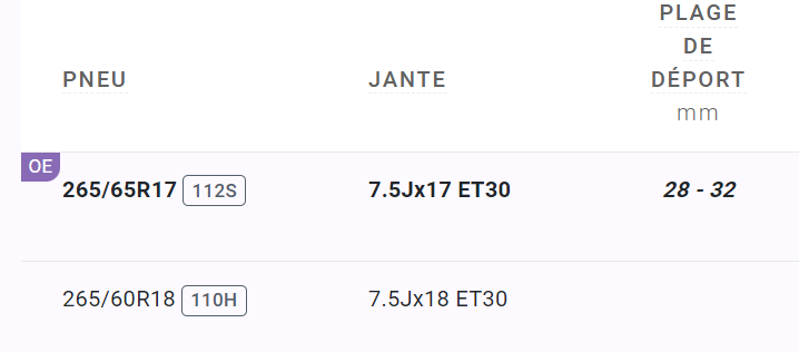

C’est étrange car sur les autres finitions de Hilux il y a d’autres dimensions de jantes et pneus.
C’est bizarre qu’une finitions de véhicule empêche de monter des autres pneus et jantes.
Toyota ne sais pas répondre, le vendeur de pneus et le centre CT n’ont même pas pris le temps de me répondre.

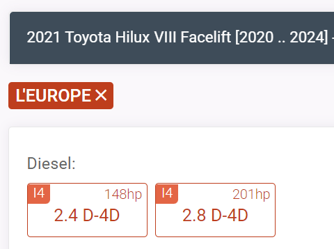

que pour les deux motorisations
même taille …
