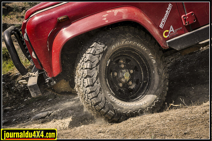

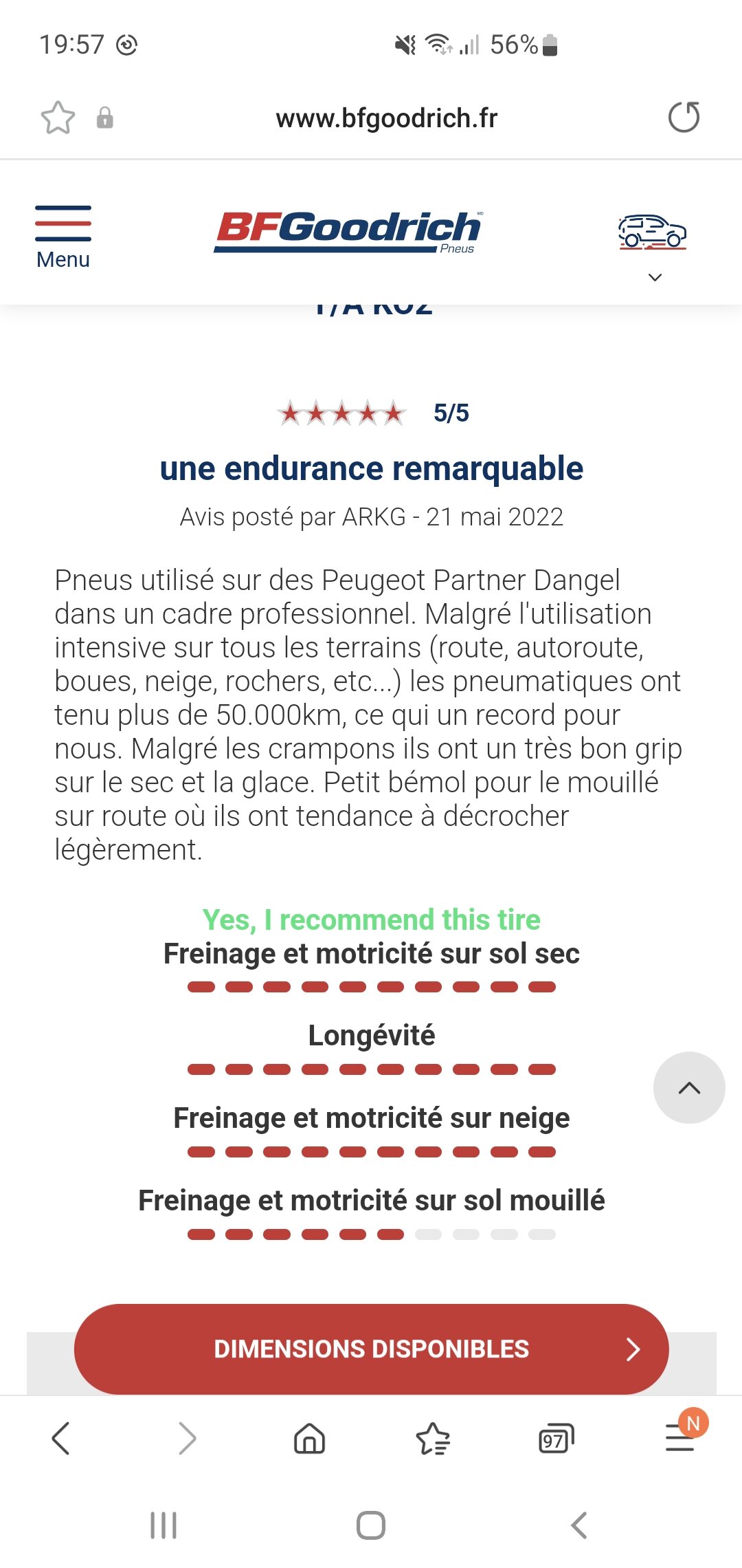

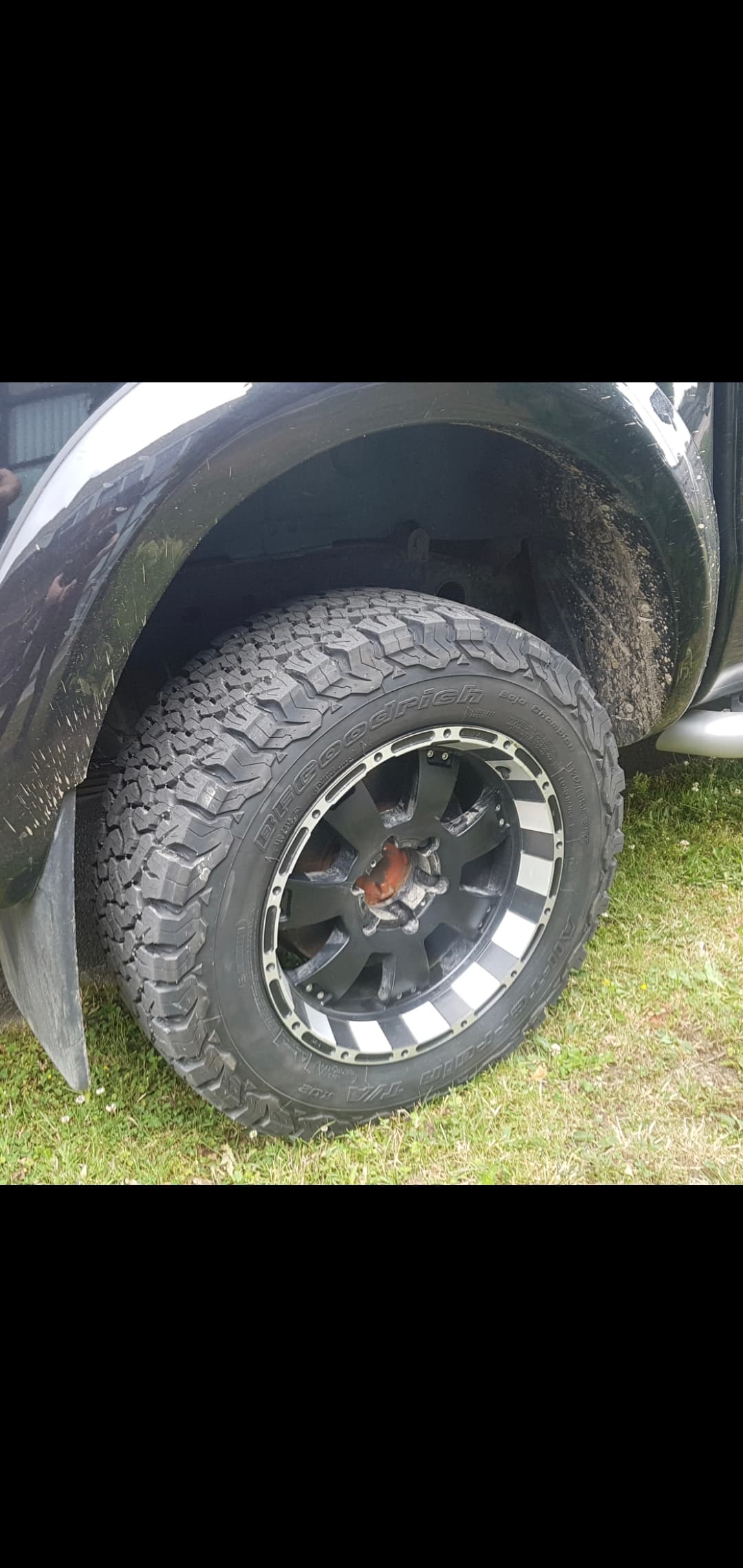

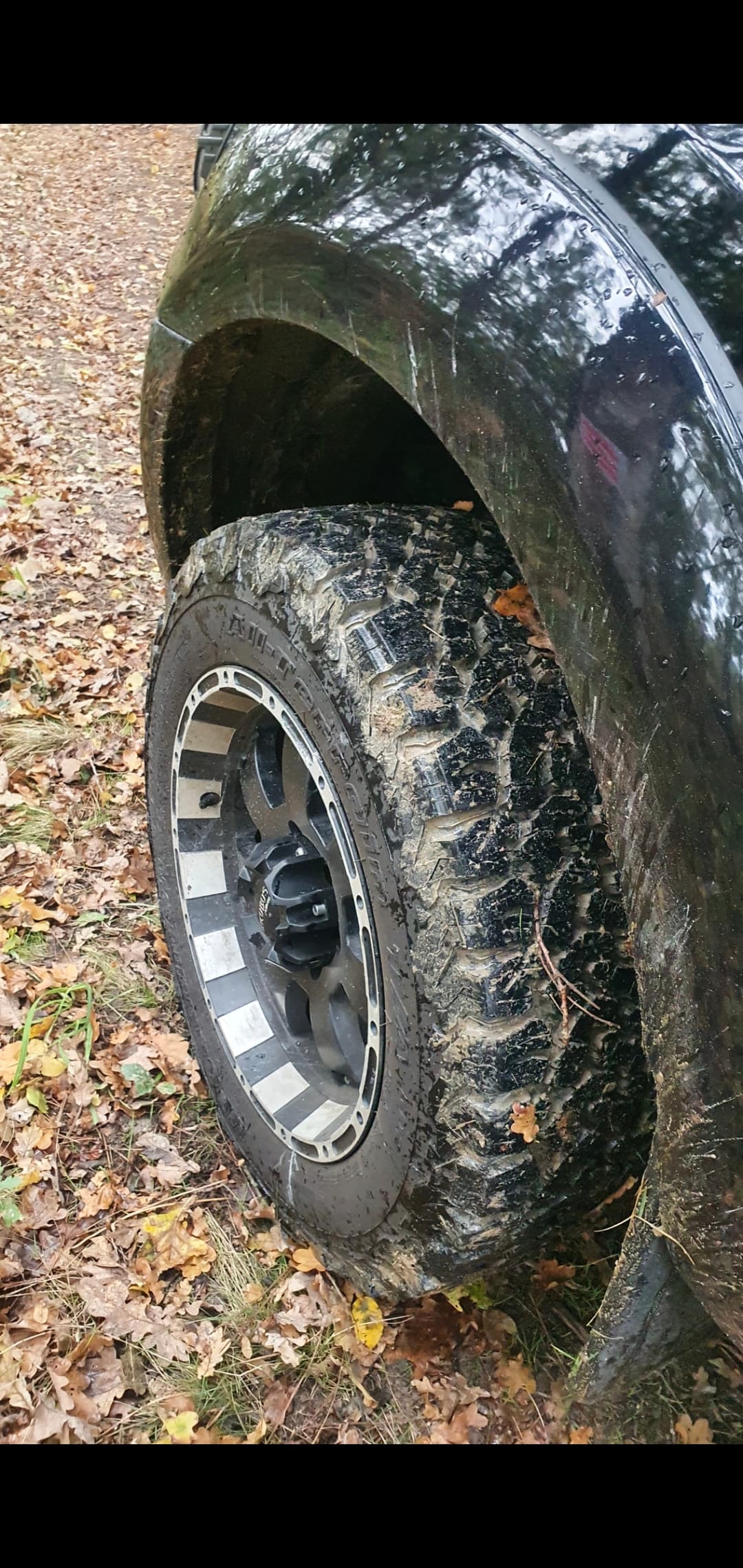

Les bfgoodrich all terrain sont supers. Je roule sur route tous les jours et ca va bien. Pas de bruit de crampon. Très bon en TT.

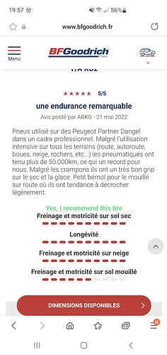

Voir l avis en photo qui est exactement ce que j’en pense.
Beef ultrapolyvalent .
Le seul petit defaut, sur le mouillé dans les rondpoints, si on a le pieds lourd, l arriere derive mais ccest progressif et amusant et pas dangereux, l esp remet tout en ordre. On ne se fait pas peur.
On peut voir que le retour sur neige est Bon voir tres bien
Mais les pompiers en montagne refusent ce pneu en condition hivernale et il n’est plus dans les tests de leur part et dans le catalogue de choix en pneu hiver…
et sur sol mouillée au essai des journaleux allemands il est le dernier des pneus neufs de grandes marques sur la zone 0.8mm d’eau.
Moi j en suis très content meme sur route inondé, pleut bcp par chez nous. Difficile de trouver aussi polyvalent. Je remettrai les memes.
Si tu as beaucoup d’eau le top est le Michelin qui est le AT qui débite le plus d’eau il est sur une base de 29l/seconde sur une taille d’essais et le BFG qui est un pneu profil sable a du mal a dépasser les 20l/seconde voir 22l/ seconde sur d’autres tailles que celle d’essai.

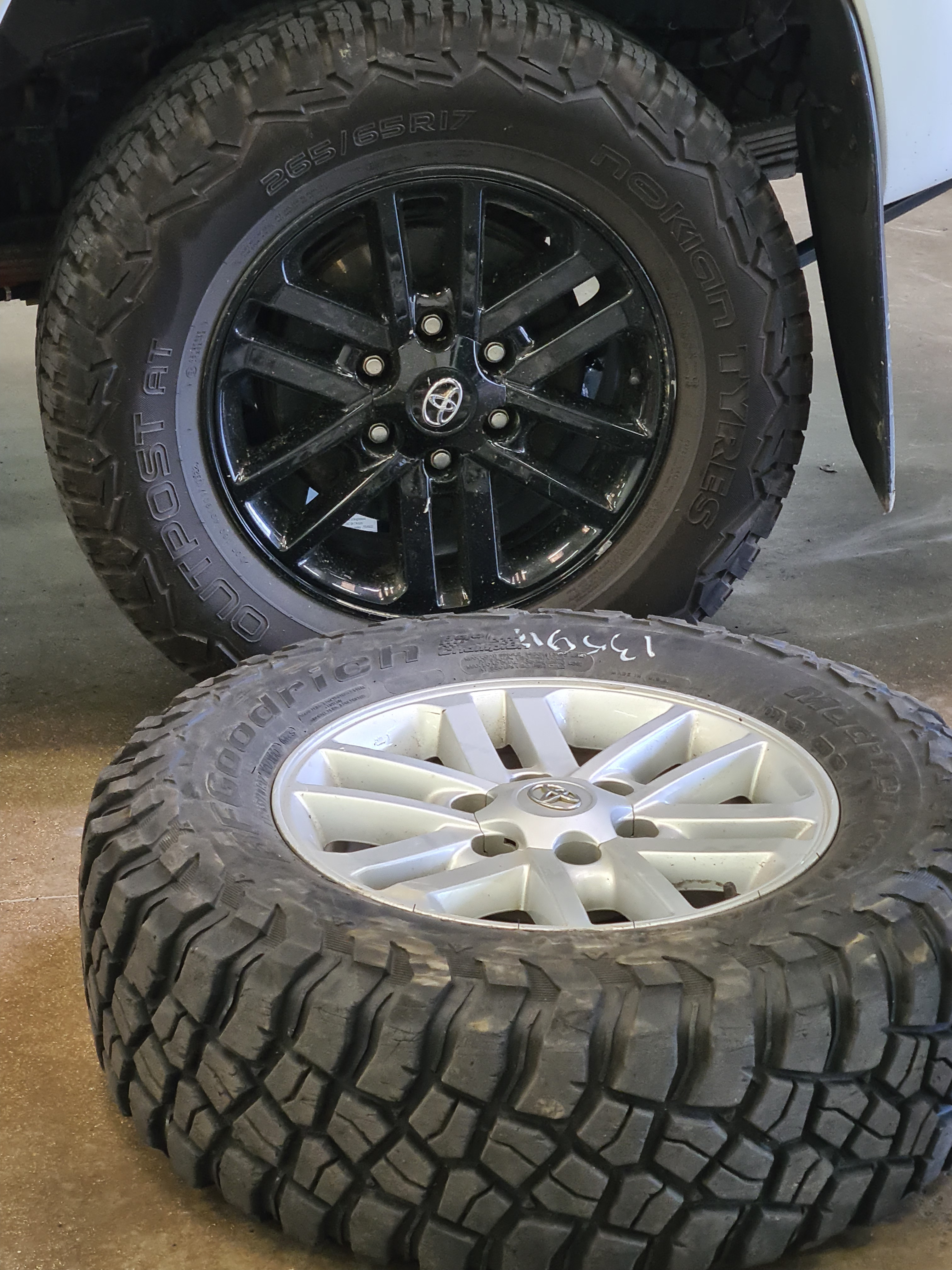

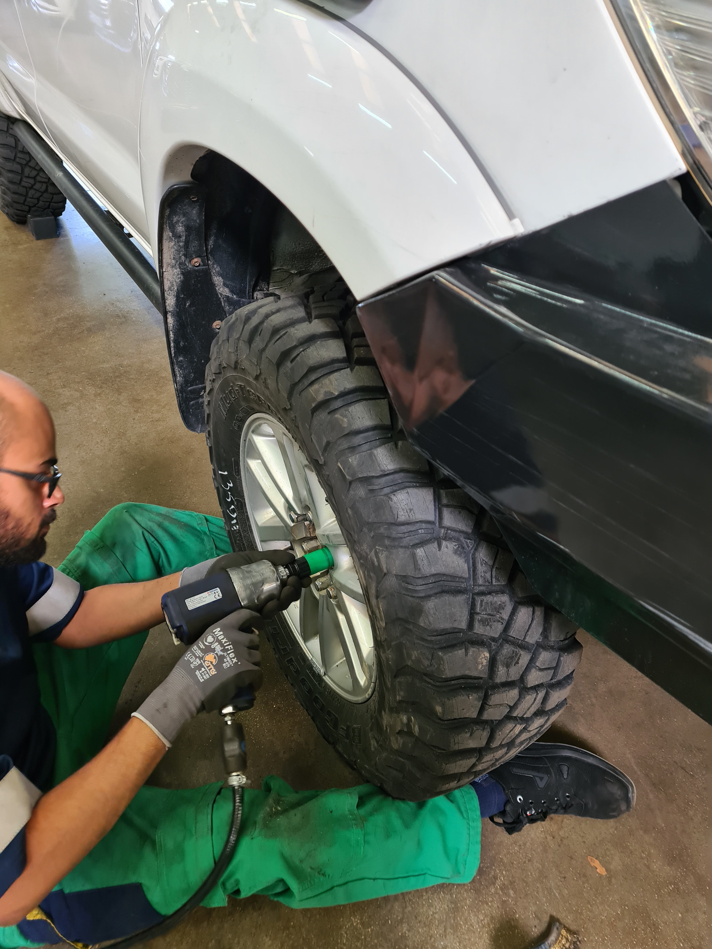

Genial Pour ma part et mon patron (Clermont Ferrand) n’aime pas mon roulage actuellement … et que pour faire de l’assistance je reviens au BFG mais en Mud
et comme avec mon équipe du centre de formation on a démonter les Mud d’avant de les remettre … je vais vous faire un retour sur cet entretien … Un poil des surprises.
La monté pneumatique est en 265/60 18
