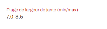

en 245

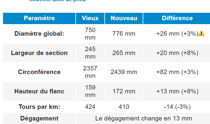

en 265
Donc il faut des roues avec des jantes de 8 en largeur

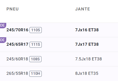

Voici le tableau des homologations et des conditions de taille en montage
Comme tu peux le voir le diamètre du pneu change donc la roue doit aussi changer en 8j (ou 8jj) x17 pour le montage en 265/65r17
De plus pour passer dans les passages de roue avant il faut y mettre un kit de supatte de 50mm.

Dommage que Fiat est remis du 7jx17 car Mitsubishi les montait en 7.5jx17 d’origine et là tu aurais pu mettre tes 265/65R17.
A ta place @Damy972 je mettrais des 245/70R17 si c’est le diamètre qui t’intéresse comme çà tu as la hauteur du 265/65R17 mais en pouvant conserver tes jantes d’origine
