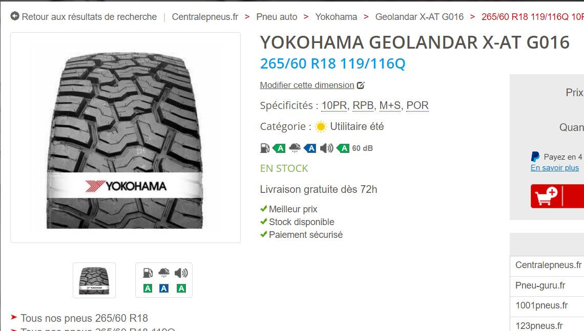

Pneu YOKOHAMA Geolandar A/T G015265/60 R 18 110H

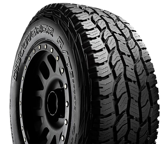

Donc je prends les devant, on ne m’a dit que du bien de la marque COOPER
JL
Oui comme toutes les grandes marques … Michelin est un top Nokian outpost aussi Hankook chatouille bien techniquement … Good Year a un super produit … Mais un pneu avec un logo hiver sur le coté est plus fragile sur les chemins que le pneus sans logo Hiver.
Apres si tu veux aller plus loin dans l’aide passe la taille des pneus c’est plus facile
Salut, jai les mêmes passions que toi ,et sur mon hilux j’ai mis des cooper at3 sport 2 .
C’est du tres bon pneu pour ce que je fais et sur la neige c’est vraiment bien.
Voilà pour mon retour.
c’est un excellent choix et si il correspond Parfait Cooper a fait d’ENORME progrès techniquement depuis leur achat par le grand patron du pneu USA … LE seul HIC est qu’il ne faut pas trop jouer avec les basse pression car la carcasse est assez faible en résistance donc le top est la pression constructeur avec 0.200b en plus avant et arrière

Ce Bug vient de Yoko Europe et les sites téléchargent et déposent sans vraiment lire …les pros on recus la note et on a le même problème avec le nouveau GY .
