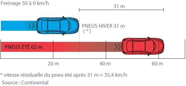

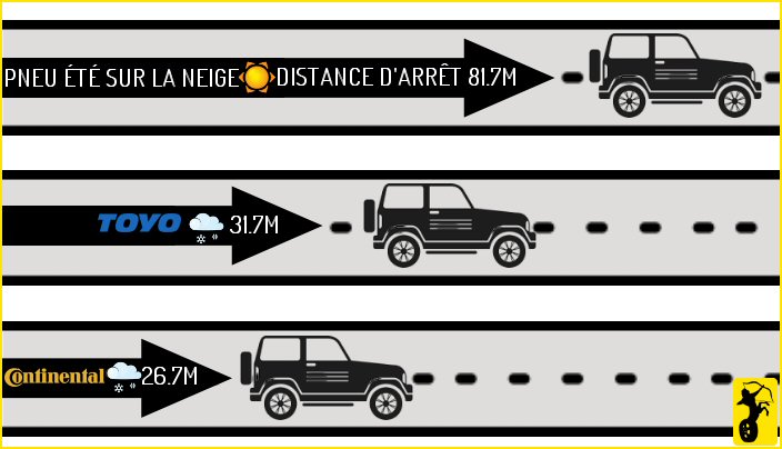

Et si jusqu’à 31/12/20 si le pneu a un logo hiver ou M+S il peut être utiliser avec une étiquette d’alerte de changement de code de vitesse posée dans la cabine de conduite … Maintenant nous avons le droit qu’au logo Hiver et cela va devenir difficile car il se présente des tests en live sur une période et condition hivernale pour valider ce logo … Et Là … pas mal de AT et de Mud ne sont pas dans les clous de ce test .
actuellement un Mud a une distance de freinage à la même vitesse et même T° , de plus 40m sur une vitesse de 50/60 km/h en plus par rapport au barème de test.
image juste là pour animer mes ecrits
