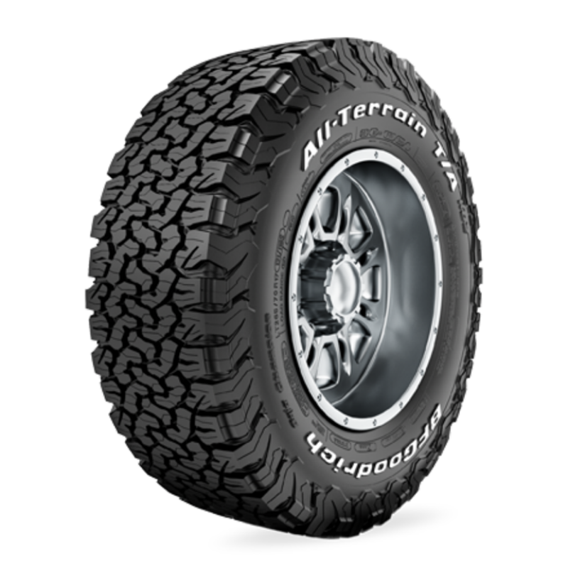

voila j’ai un ranger raptor depuis juin 2019 avec 10000km et j’ai besoin d’un pneu de secours supplémentaire pour partir en Afrique.
(BFgoodrich T/A K02 285/70/17 116/113 S)
Et bien, il m’est impossible de trouver un pneu aux mêmes références que ceux montés sur le 4x4.
Le comble c’est que même Ford est incapable de fournir les pneus!
Si quelqu’un a une solution je suis preneur.
Note: ce n’est pas la dimension qui fait défaut mais l’indice de vitesse (S) qui n’existe pas, ou qui n’est pas importé, on trouve en dessous mais pas au dessus. Il est bien stipulé dans le manuel que l’on doit avoir le même indice sur les 4 roues.

Donc dispo le 285/70/17 116/113 S en suisse
merci a fordrr pour les recherches. Parlons petits sous (et même gros).
Ford me dit de monter 2 pneus indice 121 R.
le prix d’un pneu est de 346euros TTC
ces pneus on les trouve partout et j’ai un prix de 215euros TTC le pneu!
ce ne serait pas du vol par hasard ?

Sur la monte d’origine:
l’indice de charge 116/113 : poids supporté par le pneu
l’indice de vitesse S : vitesse supportée par le pneu (180km/h)
l’indice 121: poids
l’indice R: vitesse (170km/h)
et les deux indices sont liés.
