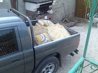

Bonjour. Je viens régulièrement, mais je n’écris plus car je me rends compte de mon ignardise (ça existe ce mot???). Bref, je n’y connais rien. Je n’ai même pas réussi à voir le niveau d’huile!!! lamentable… Enfin, j’ai une petite question, quelqu’un peut-il me dire quel poids je peux mettre dans la benne? le gars qui me l’a vendu m’a dit qu’il mettait un big bag de sable (un m3 donc), mais hier on a essayé de mettre un round de foin et avant même que la fourche du tracteur l’ai complètement déposé, on l’a enlevé car ça baissait beaucoup. Le PU donnait l’impression d’être “écrasé” par le poids. Pouvez-vous m’éclairer?

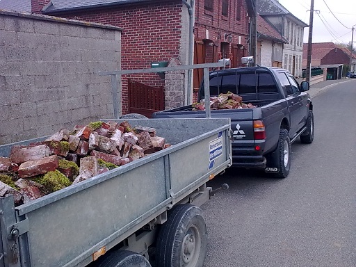

je roule souvent avec de la charge et sur des distances importante ( avec la remorque qui pèse déjà 850kg a vide mitsu en a sortis une dizaine pleine de briques + la benne d’un champ en pente par temps sec ) il a des lames renforcer et amortisseurs djebel et a 90kmh il se comporte bien ma remorque est freinée bien sur

Je mettrais un big bag de sable à l’intérieur, mais de 500 litres seulement.
