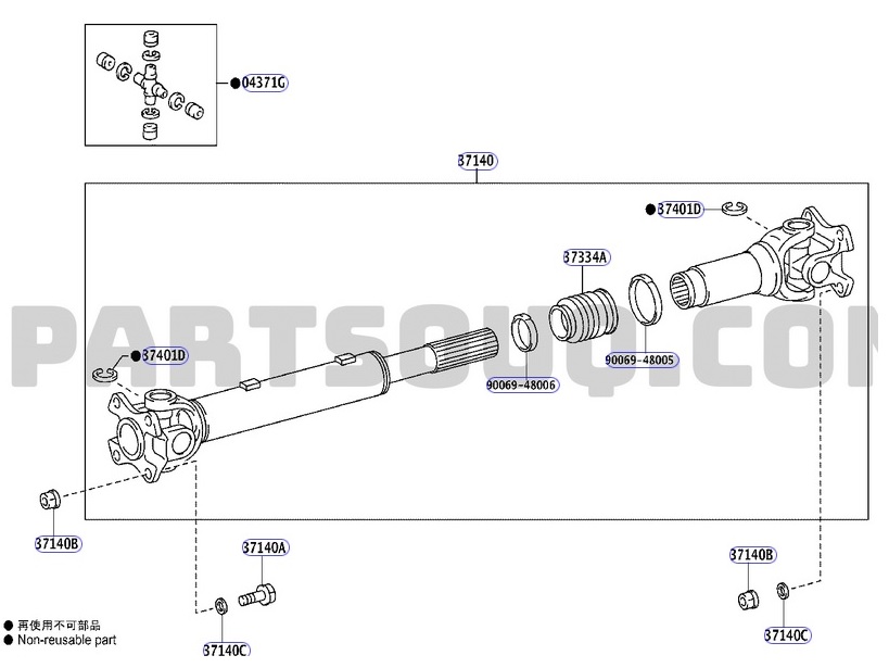

bonjour, combien il y a t-il de point de graissage sur hilux vigo de 2014 2,5l
une personne aurais t -il un plan.
merci.
5 sur la transmission.
Tout est ici :

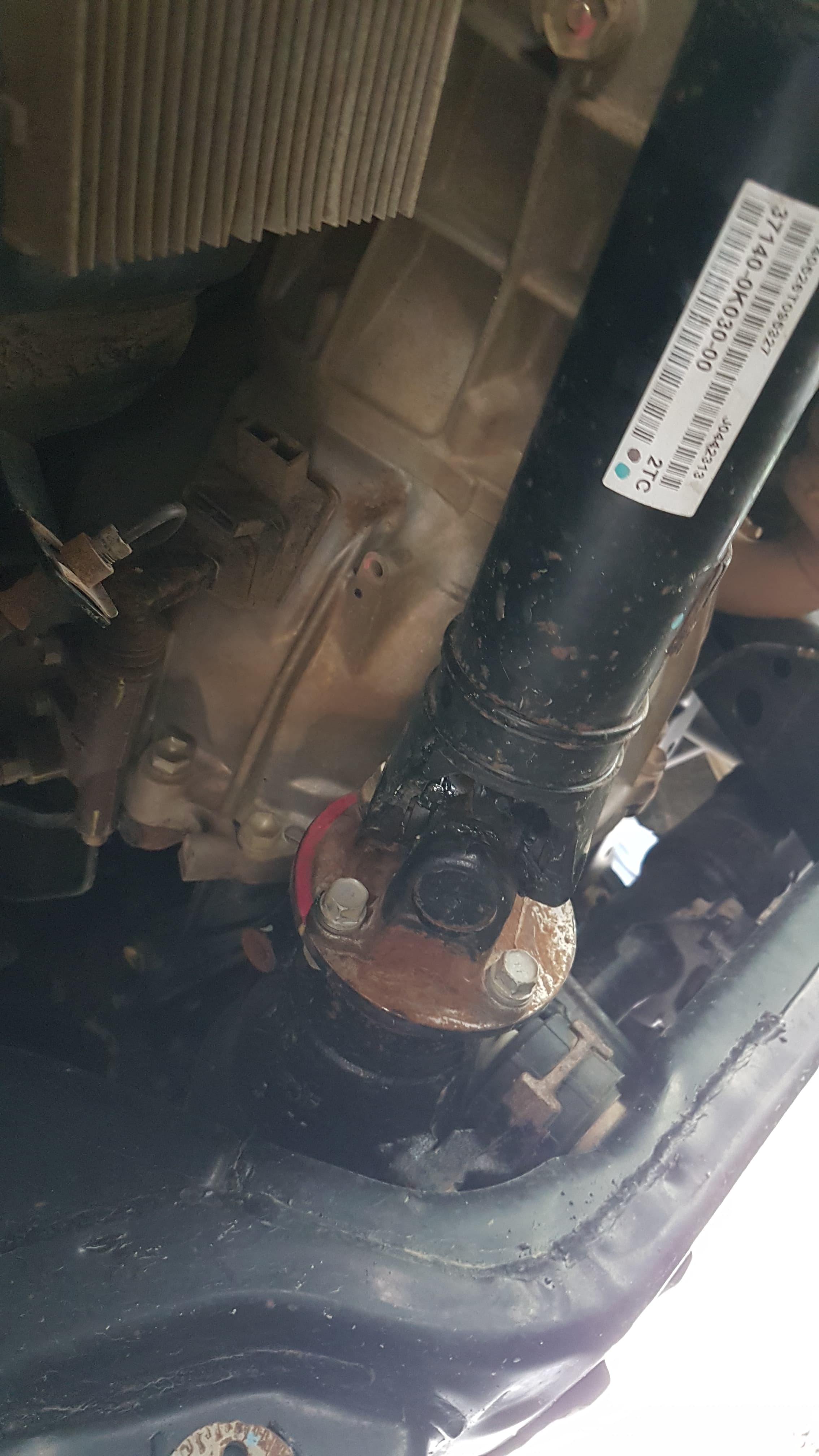

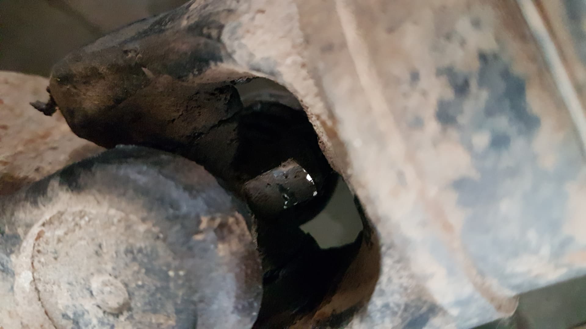

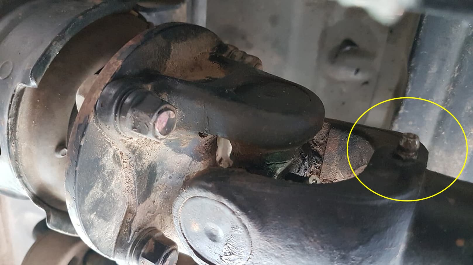

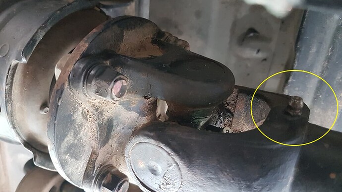

merci , j en ai trouvé 7 graisseurs
Où sont situés les 2 autres ?
c’est vigo de 2014 aussi.
Comme le mien .
je fais des photo t que je peux.
Super ! C’est sympa.
Merci .

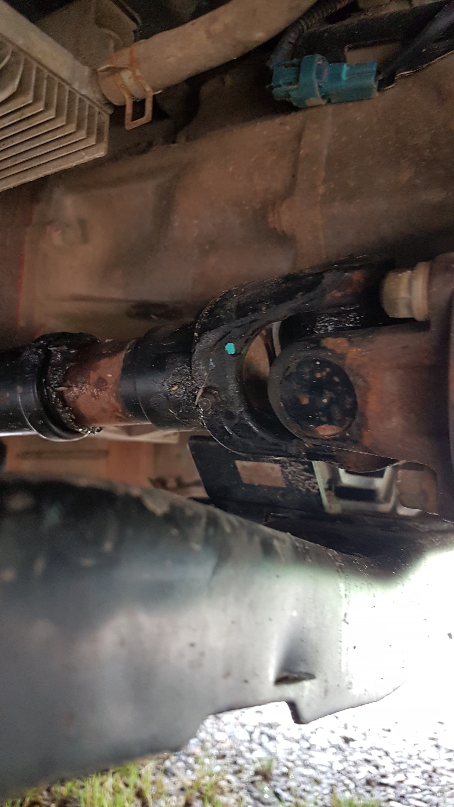

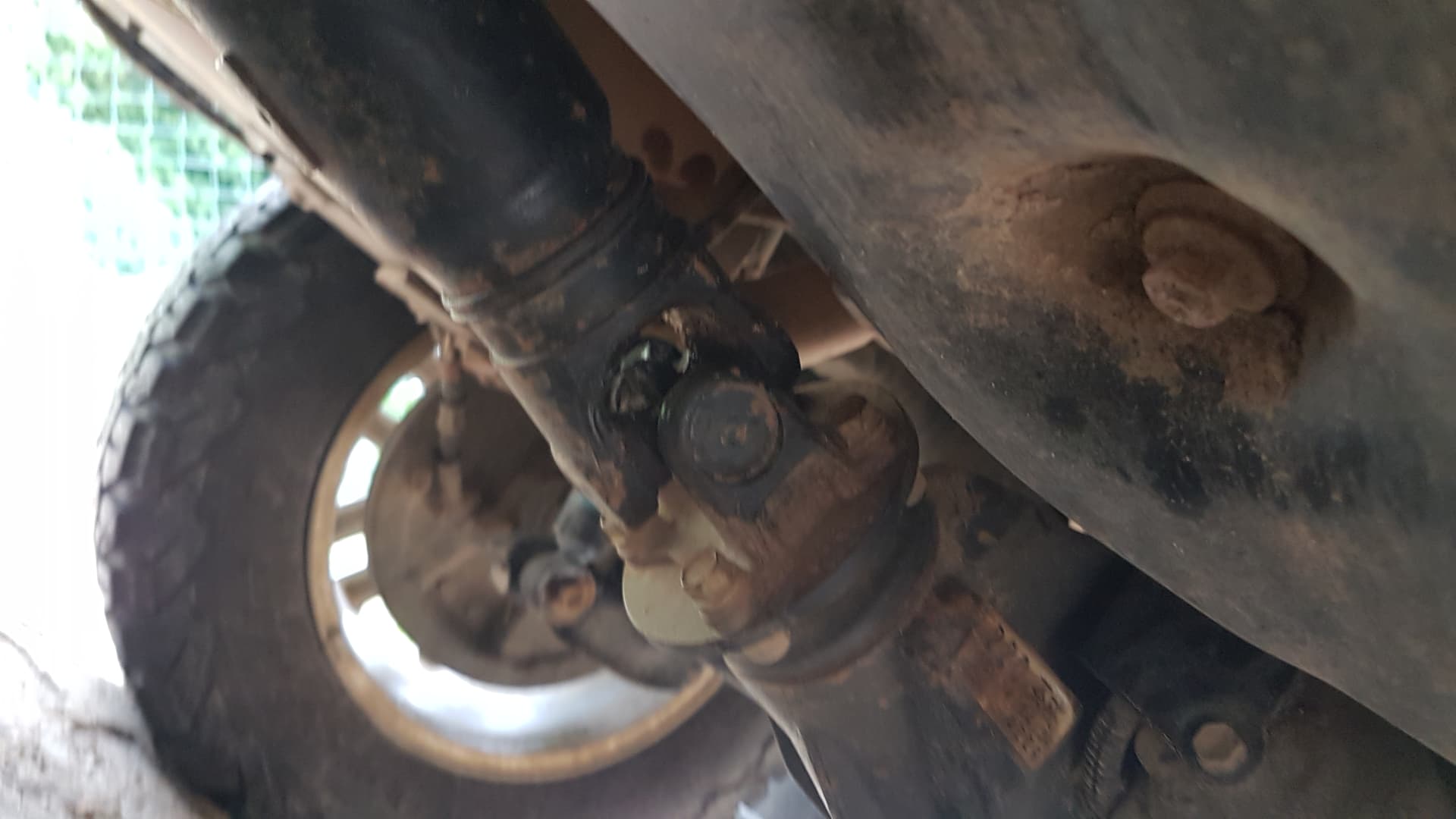

Salut et merci pour les photos.
Je suis allé vérifier sur ma trans et je n’en ai bien que 5.
Je n’ai pas ceux-ci :
Tu as une trans d’origine ou elle a été changée ?
oui normalement tout origine

Précision peut-être utile :
Sur mon 1° hilux Vigo de 75 cv de mars 2006, il n’y avait que 5 graisseurs (les photos du tuto ont été faite de ce véhicule)
chris02,
Es-tu certain que ces croisillons sont d’origine ?
Tu dis que ton Hilux à 47 000 km, mais quand je vois la dernière de tes photos, avec l’autocollant blanc en bon état (sur lequel aucune marque de Toyota n’est visible), c’est surprenant qu’après 47.000 km cet autocollant soit encore si propre.
Peut-être que l’ancien propriétaire a remplacé les croisillons.
A voir…
