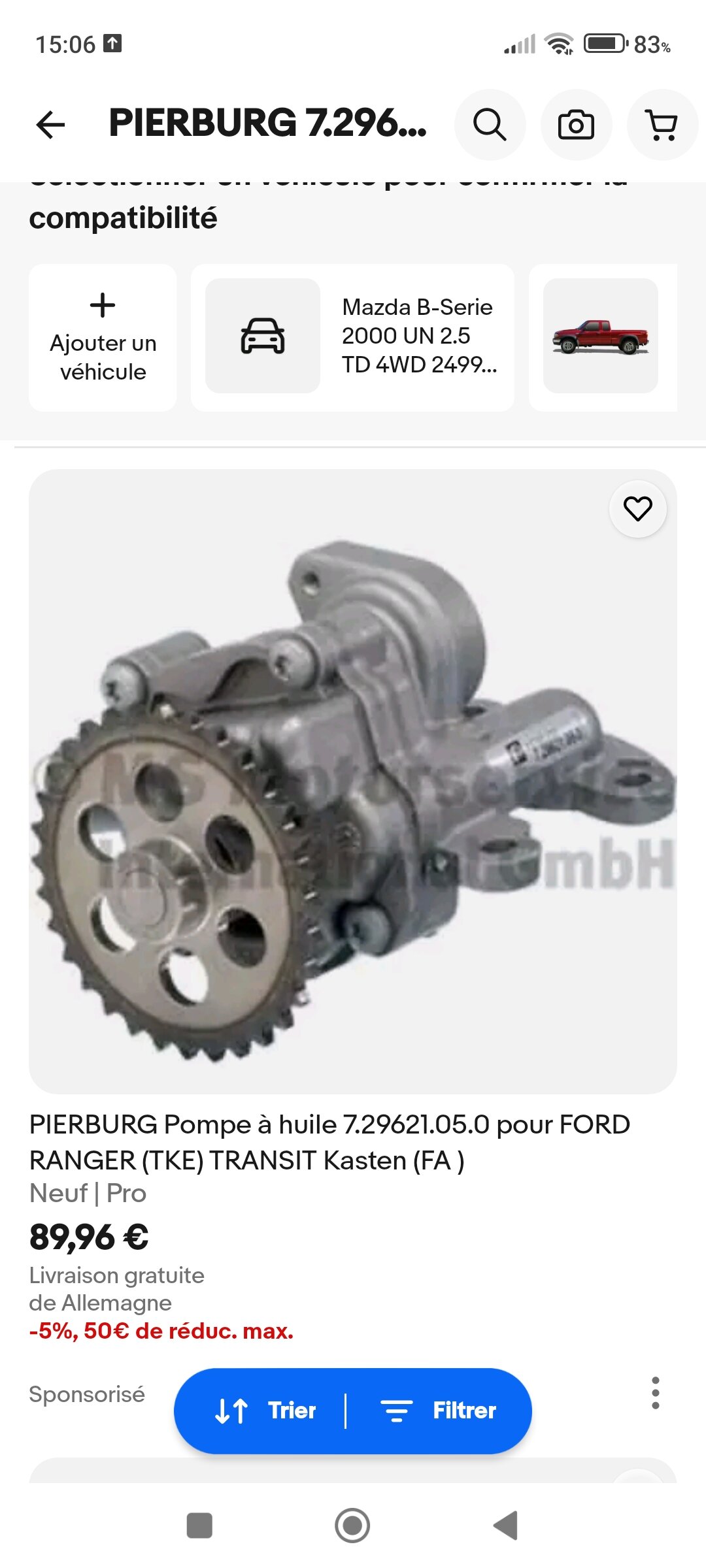

salut j ai regardé sur oscaro ou sur d autre site pompe a huile
PIERBURG 7.29621.05.0 on la trouve entre 80 et 120 euro avec la crepine il faut compter 130 euro.je pense quelle est compatible .
Tu as peut-être une solution moins onéreuse sur eBay en référence d’origine.
Je te joins une capture d’écran.
Bien cordialement
Ted
a voir si on peut l adapter.moi mon ford c est un 2.2 l le probleme je pense que c est la crepine .mais bon je verrais au printemps,il fera meilleur pour travailler
