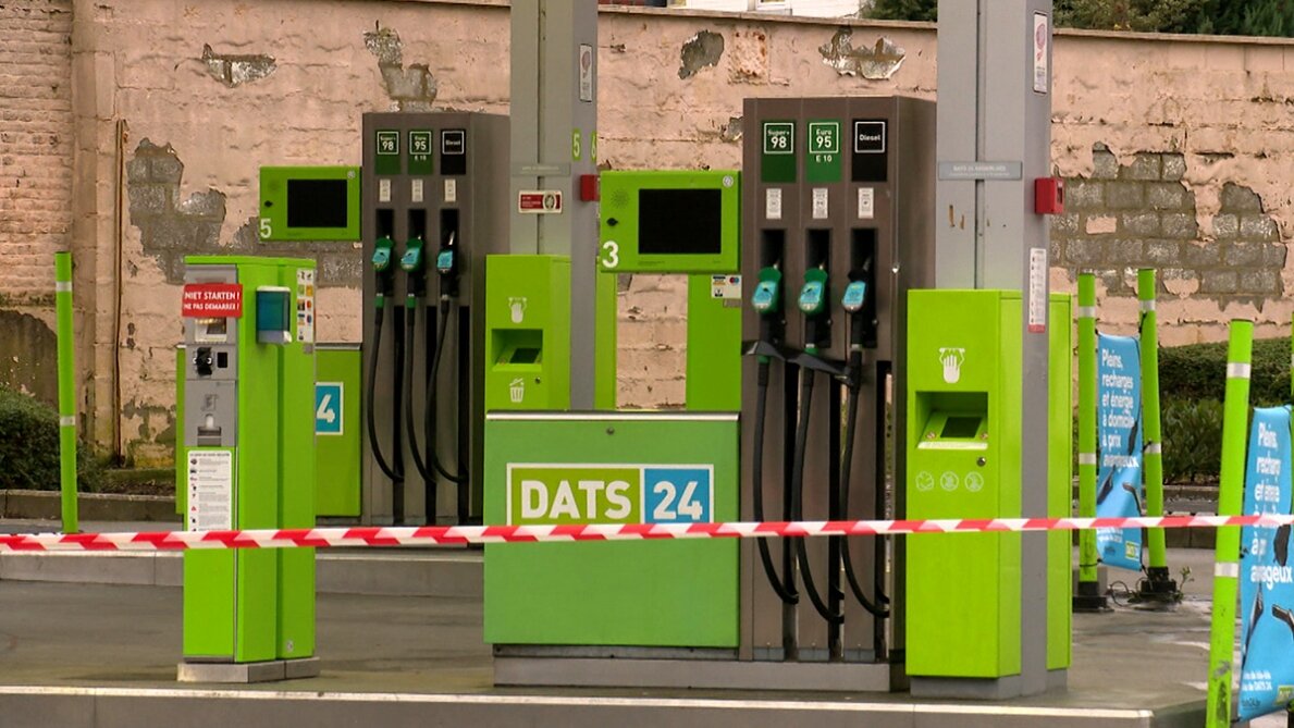

Lors de l’entretien, et du changement du filtre a carburant effectué suite à la présence d’eau après un plein chez Dats24, on a constaté quelques limailles de bronze au fond du filtre…

Ils sont chi*nt chez Dats… C’est loin d’être la première fois que cela arrive chez eux ! Par chez nous l’année dernière plusieurs moteur (une 20aine) endommagé après avoir fait leur plein chez eux, eau dans les cuves qui a fini dans le réservoir et enfin au moteur. Je ne mets plus les pieds chez eux…
