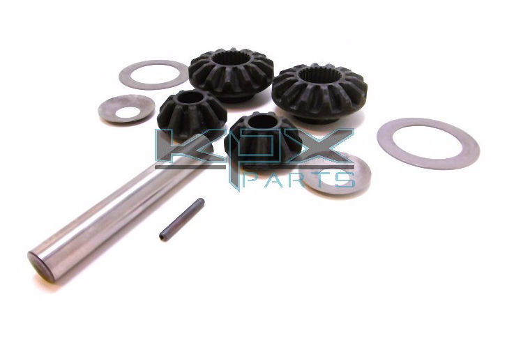

Je ne connais pas le modèle de différentiel qui équipe ton Navara (il en existe plusieurs) pour les plus simples différentiels flottant) Il est effectivement possible de le restaurer mais dans ce cas tu doit changer les quatre pignons en même temps car ils s’usent ensembles (planétaire et satellites ) ainsi que l’axe des satélites, et les bagues de friction ; ça ressemble a la photo ci-dessous (photo d’un kit pour un autre véhicule)
En fonction de l’état de la mécanique, il bien souvent nécéssaire de remplacer également les roulements et autres pièces d’usure (telles que bagues d’étanchéité)en fonction du modèle de différentiel il serait dommage de tout démonter et de ne pas en profiter tant que tout est par terre…
Restaurer le pont arrière n’est pas très compliqué mais cela demande de la minutie pour être réglé précisément. Si tu décide de le faire toi même, (j’espère que ce sera le cas car c’est chance de pouvoir bricoler tout ça), nous aurons l’occasion d’en reparler et il y a sans doute pas mal d’autres de personnes sur ce forum pour d’aider. :bien:

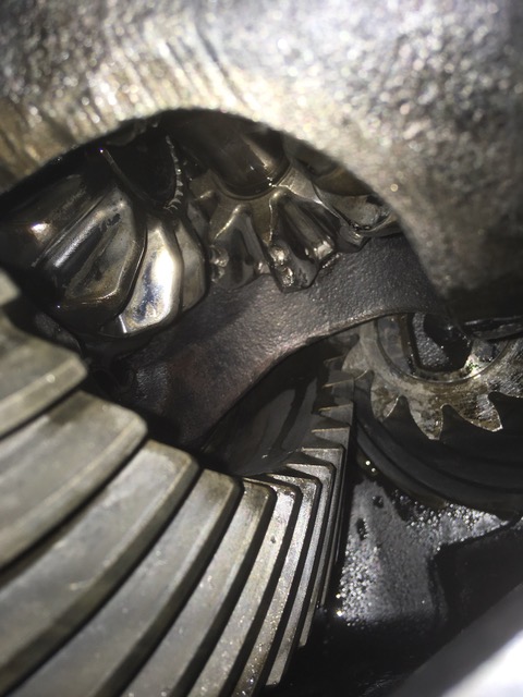

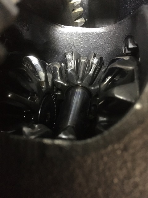

Voici les photos de Billou:
Vincent
Merci Vincent, pour ton aide! Tu en pense quoi?..
Si c’était mon véhicule, vus que des particules de métal on été arrachées et mélangées à l’huile, je démonterais totalement le pont et des deux demi-arbres pour pouvoir nettoyer méticuleusement toutes les pièces. je remplacerais à minima les satellites + axe +planétaires… En fait , vus le kilométrage du véhicule, j’en profiterais pour remettre le pont à neuf et je remplacerais également les roulements du différentiel et du nez de pont ainsi que les bagues d’étanchéités et les rondelles…
Il n’est pas impossible qu’un nez des de pont complet d’occasion en bon état coute moins cher que la pignonerie neuve…a voir…
Cordialement Baloow
Pareil,
Si pas de connaissances mécaniques, je chercherai un nez de pont d’occase et remplacerai l’ensemble.
Vincent
Merci Vincent et Baloow.
Vous entendez quoi par nez de pont?
Vu les photos, il y a du dégât.
Il sera plus simple, vu la complexité de l’opération de démontage, de changer le pont entier. Ça se trouve assez facilement dans une casse et pour moins cher que les pièces à changer.

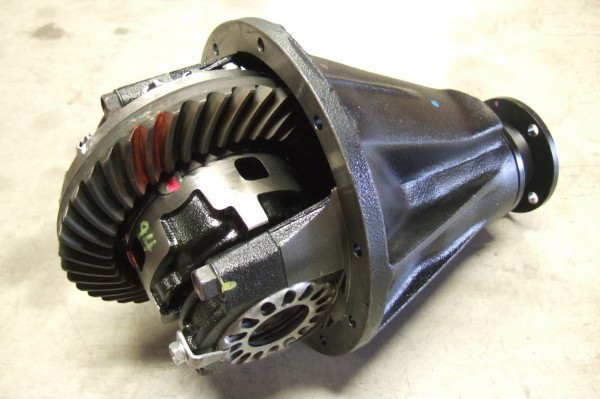

Le nez de pont, c’est l’ensemble qui sort d’un bloc et qui va de la tulipe d’arbre de transmission au boitier de différentiel.
L’avantage, c’est que cela se change sans réglages.

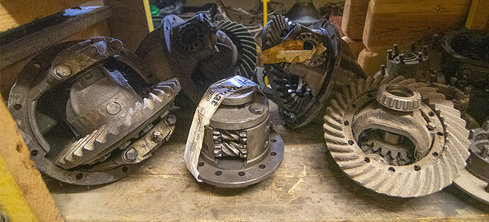

En photo : mon stock de différentiels avec au premier plan, pour les connaisseurs, le fameux différentiel Torsen
