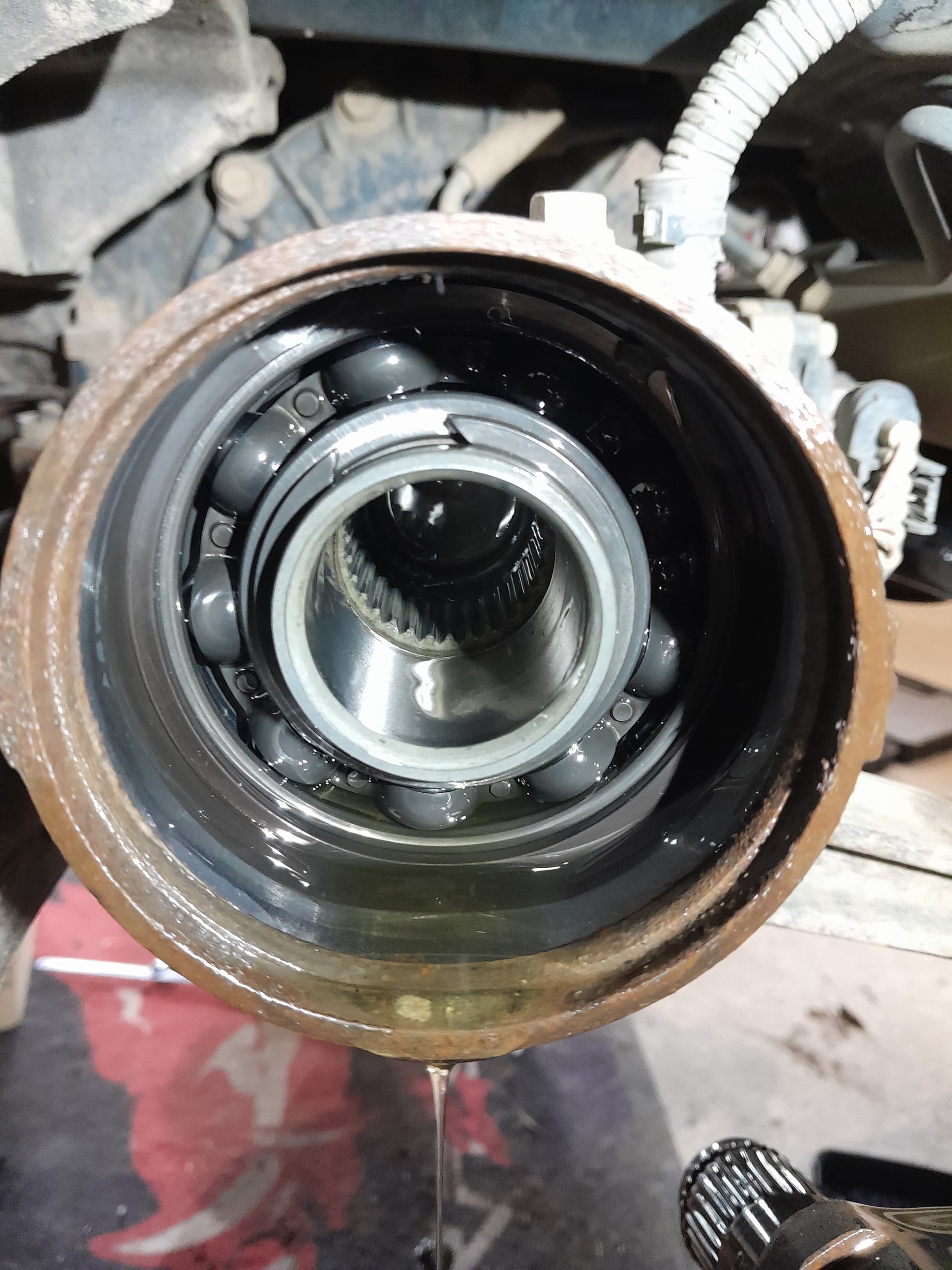

je n’ai pas changé le roulement car effectivement, c’est un travail un peu plus compliqué et tout était comme neuf!

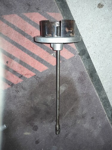

Et pour le remontage, j’ai repris l’idée de la scie cloche (Diam. un peu en dessous de 80 si ma mémoire est bonne) et je lui ai coupé les dents et rajouté une rallonge, ce qui a fait un très bon outils pour rentrer le nouveau spy.

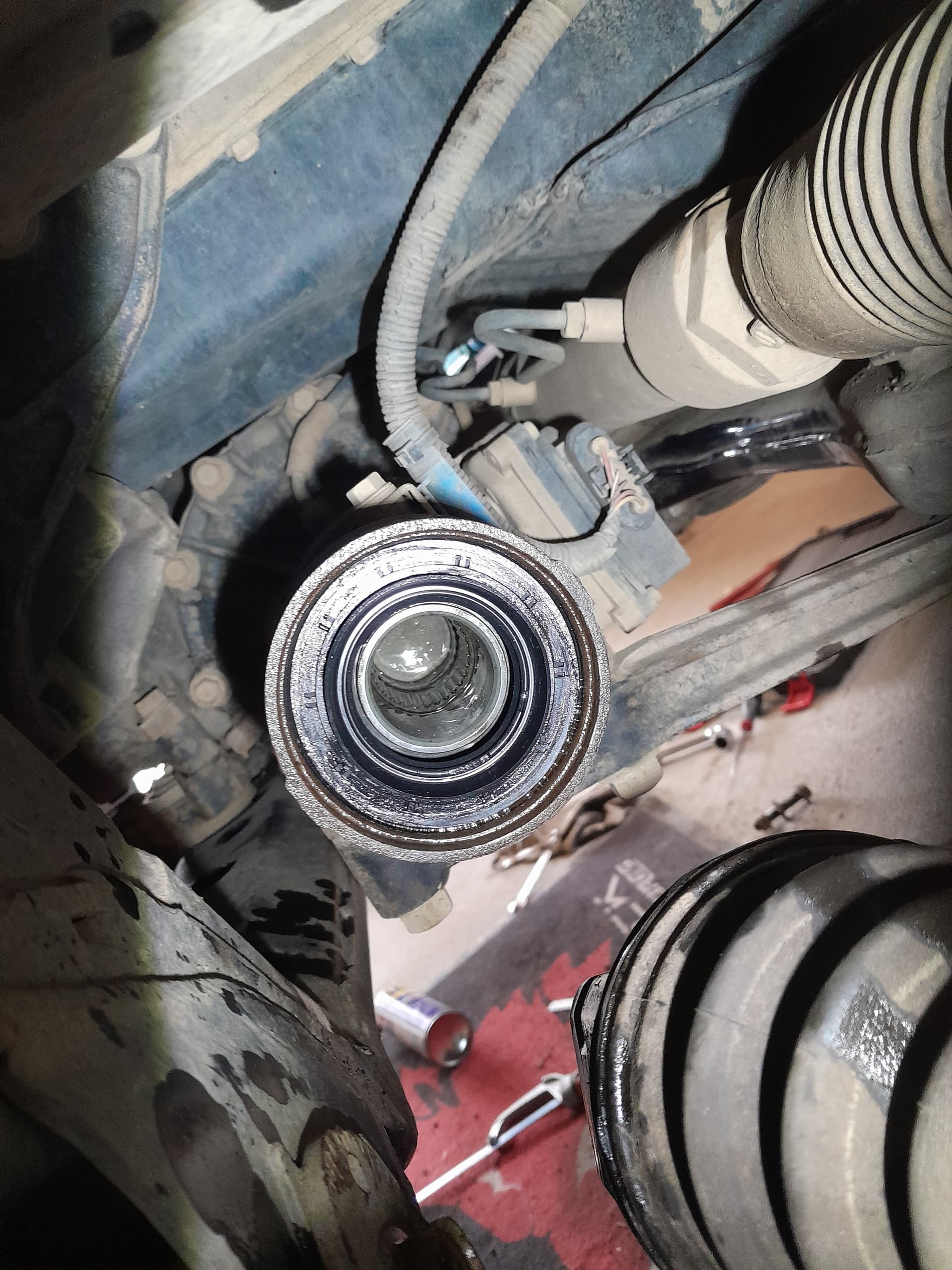

Seule chose où il faut faire gaffe: il faut qu’il soit rentré bien droit, mais il n’y a pas de portée pour faire butée de ce joint donc il faut le rentrer mais pas trop non plus.
Après 2000km, ça reste sec donc l’opération semble avoir fonctionné correctement.

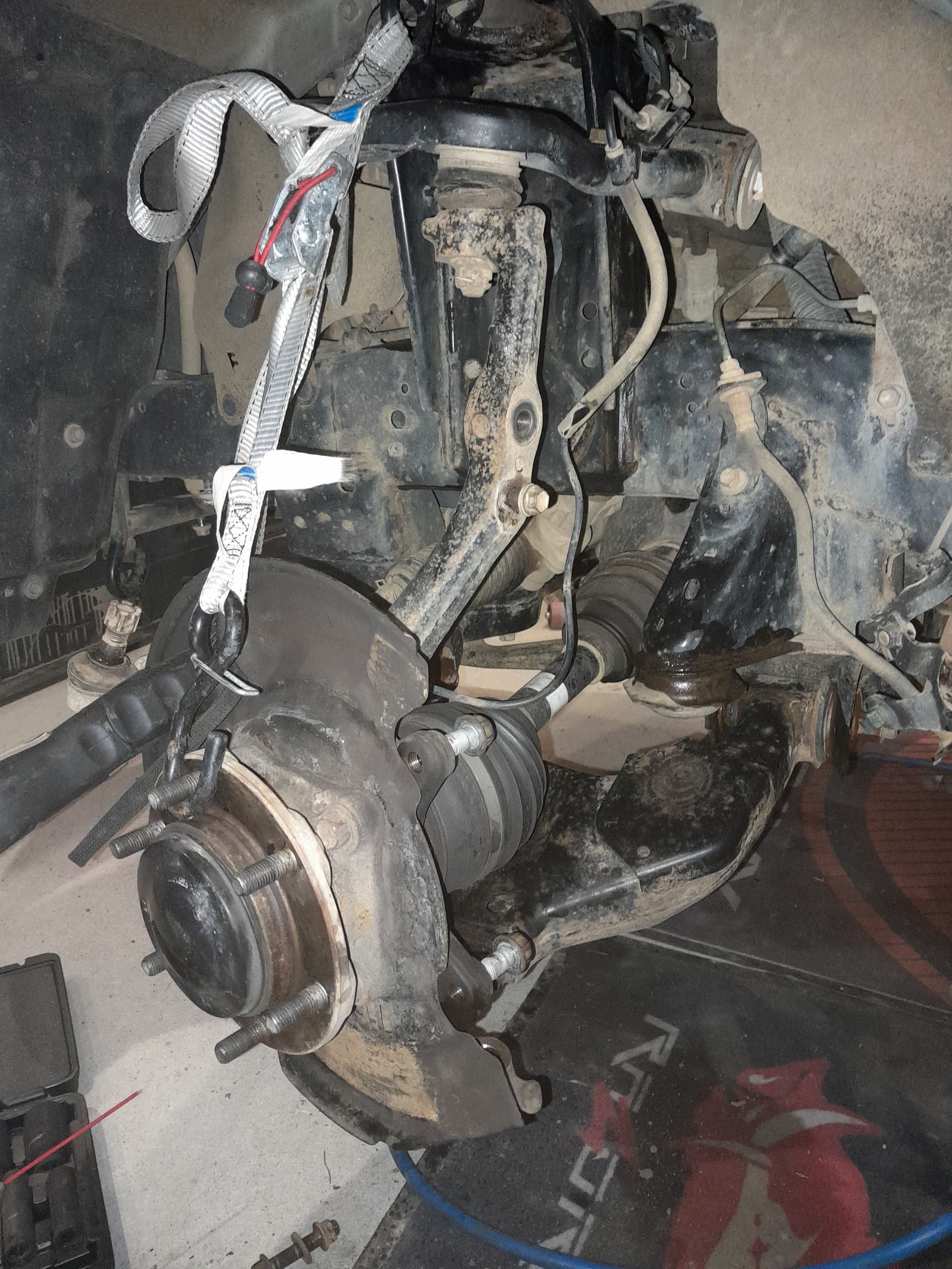

On fait de la place:

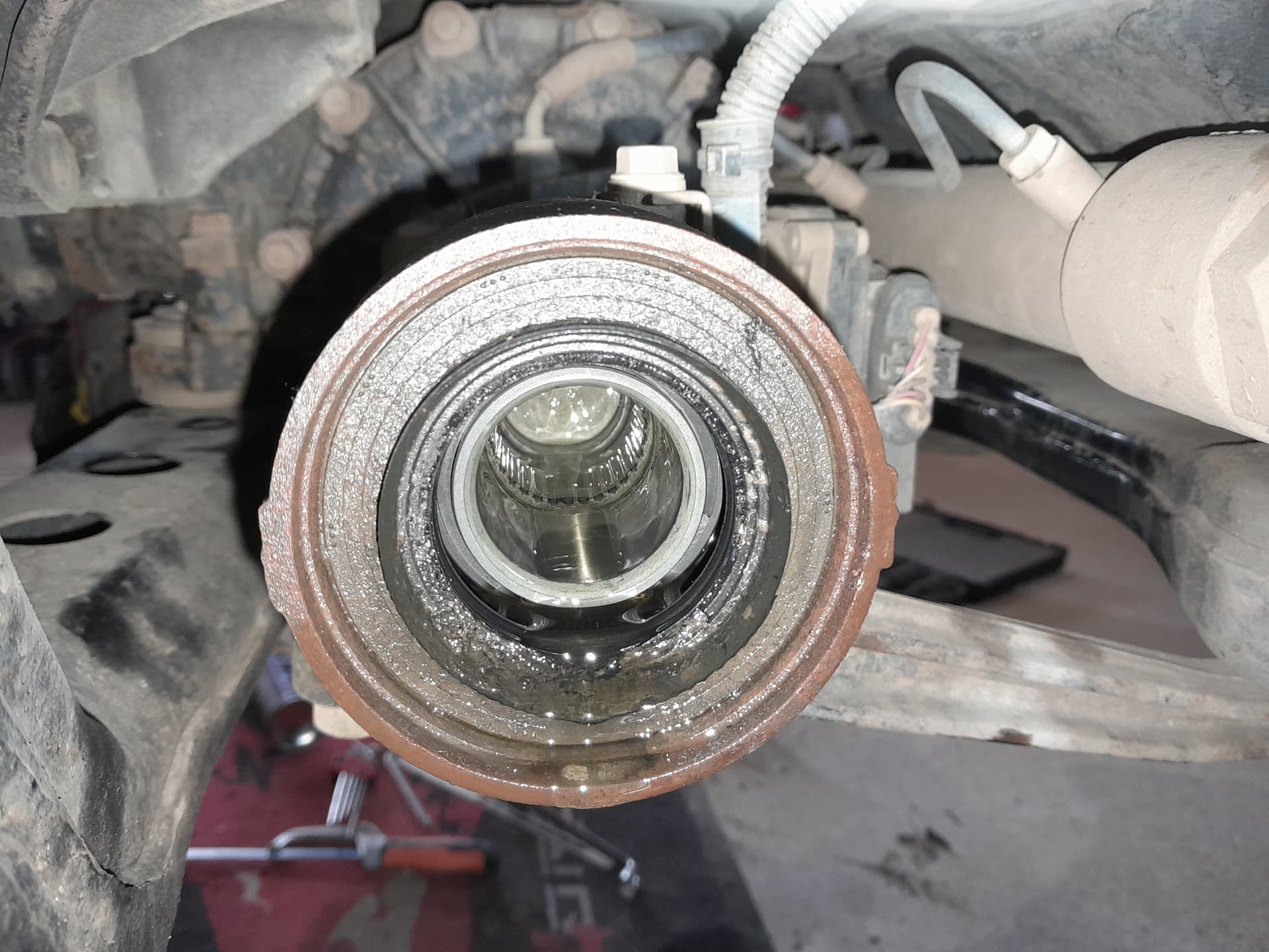

Le spy fautif:
L’état des roulements:
L’outil magique:
Le nouveau spy en place!
