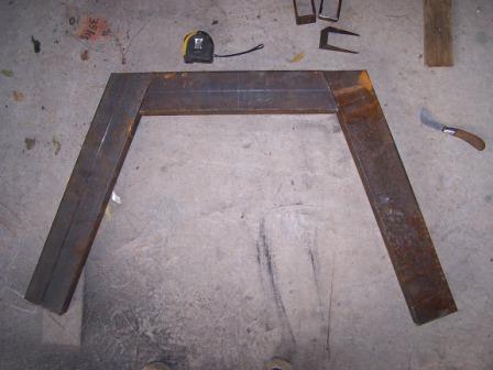

enfin les photos!une longueur de tube carre de 120 cm de long coupée en 3 pour donner la forme grossière du futur porte roue

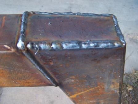

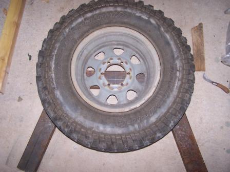

présentation de la roue sur le porte roue et soudures
Tu nous fait languir
désolé de vous faire languir mais je part au kenya le 20 novembre donc je cours de partout en même temps!mais vos réactions au faire et a mesures sur les photos m interesse ;alors n hésitez pas!

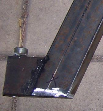

découpe et soudure du déport pour l axe afin de ne pas cacher le feu
et soudure de la 1er partie de l axe.vos réactions merci
pour l’instant , c’est du beau boulot
