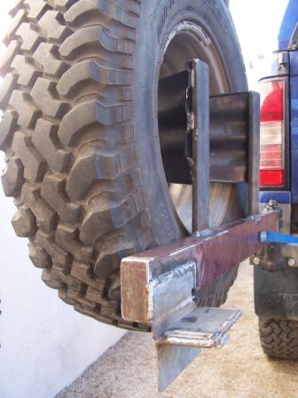

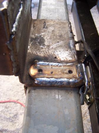

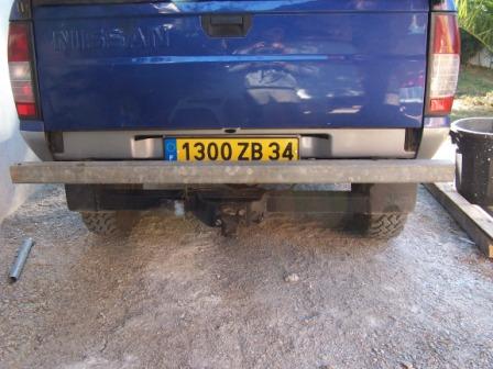

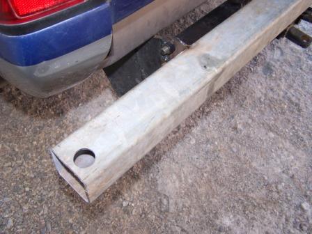

construction du pare choc en tube carre de 70mmx70mm et 161 de long pour 9kg(même poids que le double tube d origine)qui sera plus pratique pour les points d appuis du porte roue
perçage de l emplacement de l axe du porte roue pour l instant 35 KG de la roue,10KG du porte roue et 9KG du pare choc ,soit 54kg(loin des 80kg du système de perceval)
161cm de long

J’ai peur : tout l’effort va passer sur l’axe, en porte à faux ?
AMHA, pour être costaud il faut prendre ton pivot en dessous et au dessus du pare-choc.
Mais tes tubes m’ont tout de même l’air sérieux
Dernière interrogation : comment assure-tu le blocage en fin de course et éventuellement une reprise de l’effort ?
En tout ca beau boulot et merci pour les photos !
ludooger,tu as raison sur l axe et le porte a faux mais tu pourras voir mes solutions a ces problèmes bientôt(a mon retour du kenya)

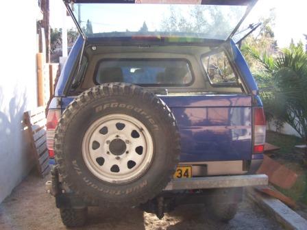

salut,voila le premier essai pour faire un porte roue est un echec!mais apres avoir retrousse mes manche j ai enfin reussi a faire un porte roue pour un total de 50 euros.demain les photos!

VOILA
Et la plaque d’immatriculation tu la fixe ou
