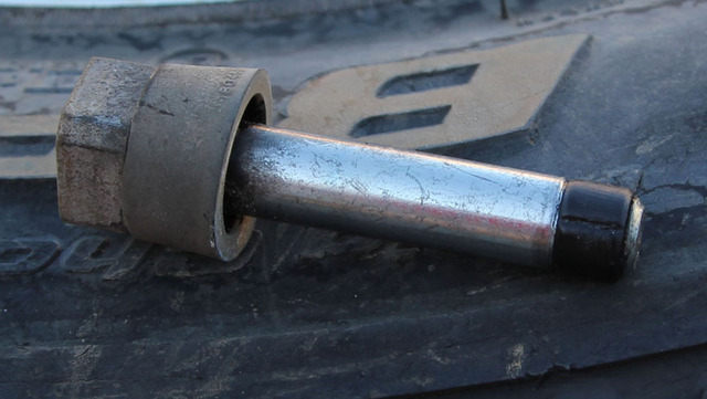

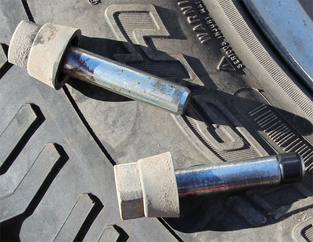

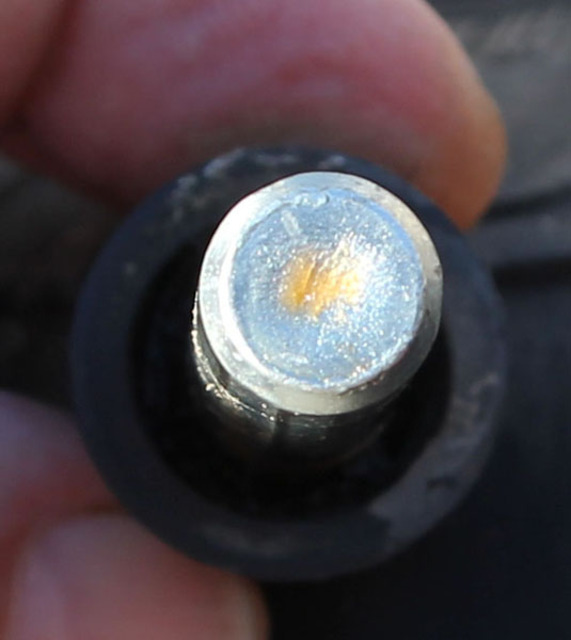

Voici les photos des 4 coulisseaux
Haut AVD
Bas AVD, ces coulisseaux bas ont une sorte de joint caoutchouc sur l’extrémité

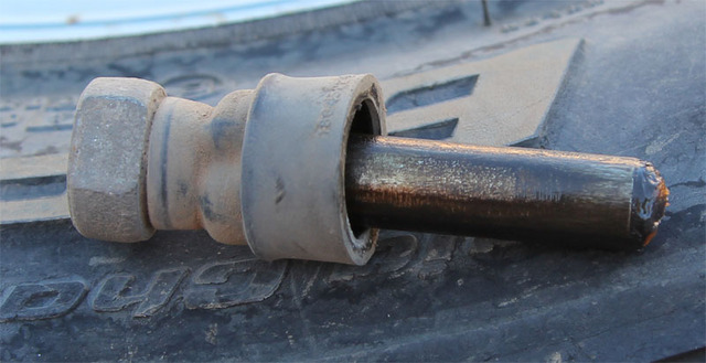

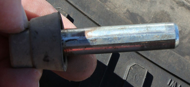

Haut AVG, je l’ai essuyé pour la photo et ai remarqué qu’il y a trois méplats sur toute la longueur
Vue de face, on discerne les trois méplats
Vue des deux coulisseaux AVG
Je les ai tous regraissé avec une graisse haute température, insoluble à l’eau : “Vita260” http://www.dacd.com/pdf/PDF_877.pdf que j’utilise également pour les croisillons et les arbres cannelés des transmissions.
pour ma part, les soufflets sont comme neufs.
oui il y a des méplats, je pense pour que la graisse puisse se chasser quand ils rentrent.
pour le caoutchouc sur le coulisseau, je l’ai enlevé car il était bouffé et déchiré. je me demande à quoiil peux servir…
content que pour toi cela ne soit pas grippé. la graisse haute température, je ne pense que ce soit utile, c’est ni au contact des disques ni des plaquettes…de toute façon les soufflet en PU ( poly uréthane ) ne résistent pas à plus de 90°…par contre une graisse très fluide qui ne se déssèche pas +1
