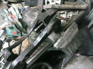

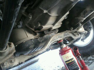

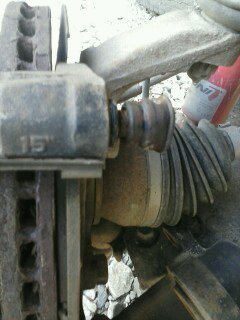

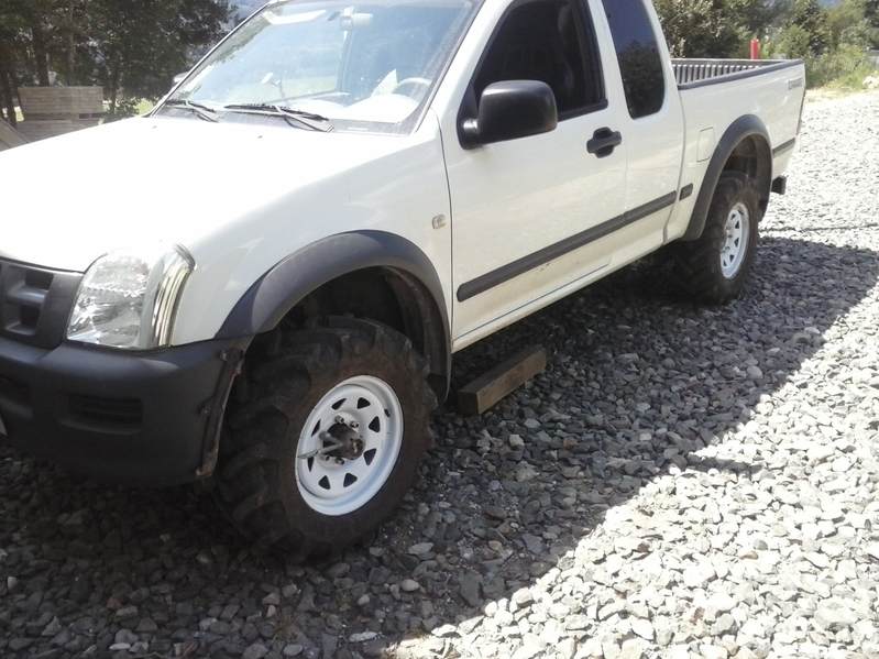

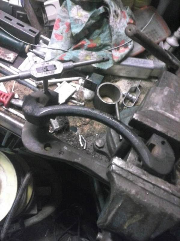

voici les photos que j’ai pris de mon bricolage…
joli les pneus
merci pour le tuto
Cool le tuto!
Gaffe, il reste une clé de serrage sur la roue AVG
une précision, la graisse étant assez épaisse, on peut aussi varier avec de l’huile ou autre.
avec les jantes d’origines, il est facile de dévisser avec une pipe de 9 les graisseurs, mettre avec une seringue de l’huile et refermer le trou pour que la merde ne rentre pas.
