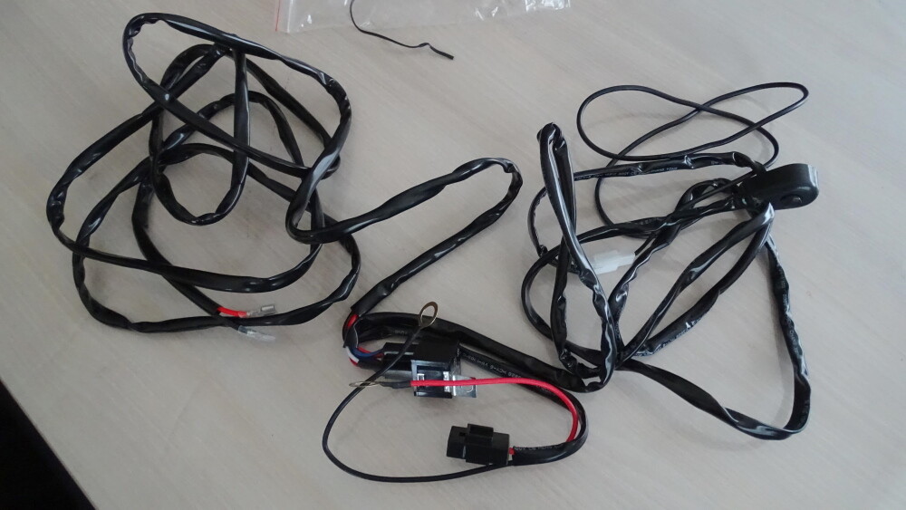

Pour le montage de ce type d’accessoire, mieux vaut poser un faisceau électrique complet indépendant (interrupteur, relais et porte-fusible au plus prêt de la batterie). Ceci a 2 gros avantages :
  • tu ne “bidouilles” pas l’installation élec de ton véhicule multiplexé avec toutes les complications que ça peut engendrer …
  • ton installation n’est pas homologuée pour une utilisation sur route. Donc, comme ça, tu n’auras aucun soucis pour le CT et tout contrôle routier …
Tu peux trouver un faisceau complet pour une quinzaine d’euros sur le net.

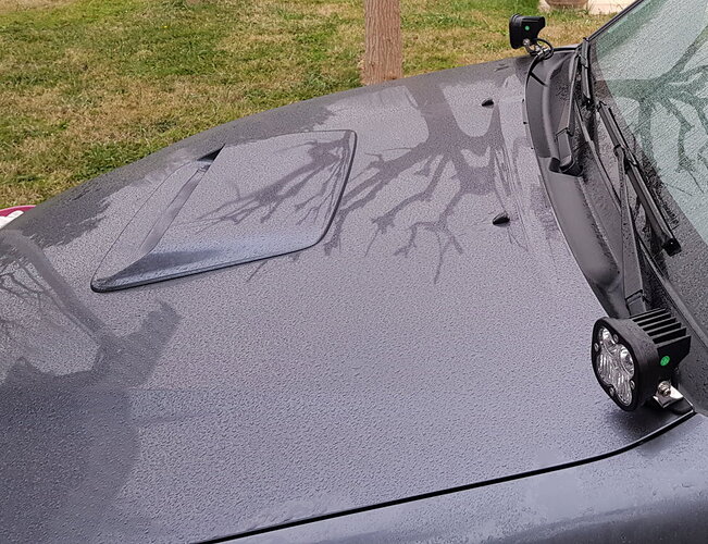

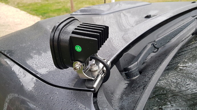

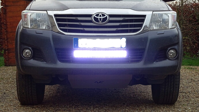

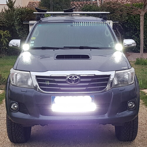

Ce fofo est une mine d’infos. Je n’y connaissais rien et grâce à ce que j’ai pu y glaner, j’ai pu installer mes barres/projecteurs sans soucis :
