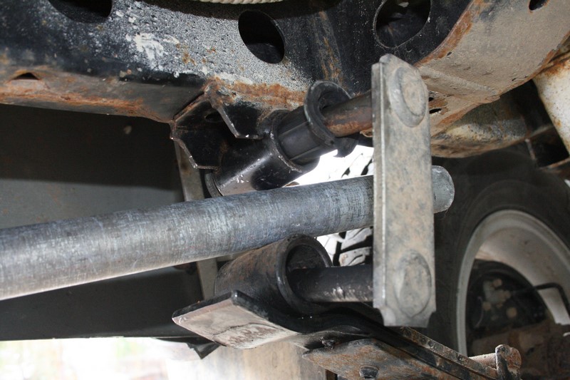

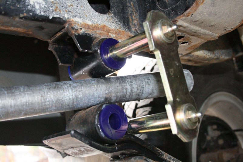

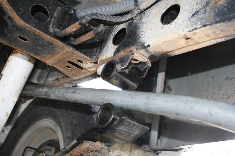

Salut à tous :slight_smile:
J’ai remplacé les miennes la semaine dernière :smiley: .
Pour que tes lames soient détendues il faut soulever un peu la caisse pour éloigner les roues du sol . Ensuite tu dévisses les jumelles mais tu pourras pas les sortir :siffle: .
Pour cela il faut faire levier entre le chassis et le paquet de lames .
Quelque photos et ce sera plus clair :photos:
Avec cette méthode ça va marcher c’est sûr :yahoo:
Bonsoir manadis
Néanmoins, si tu soulèves les roues du sol, tout le poids de l’essieu arrière (pont, roues, lames et arbre de transmission) soit un poids très conséquent, tire sur les jumelles ce qui ne facilite pas le démontage. Pour plus de facilité, il est préférable de libérer les jumelles de toutes contraintes ou dans une moindre mesure ne les délester, a minima, du poids du pont et des roues… Du reste le remontage n’en sera que plus facile également. :bien:
Cordialement Baloow

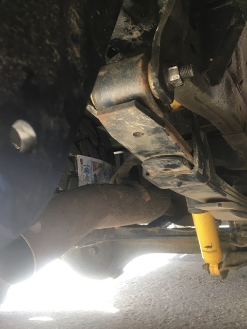

:redface: j’ai pas réussi … je comprend pas … j’ai lever la caisse jusqu’à ce que la roue décolle un peu et j’ai fais levier avec une barre de fer entre les jumelles …
Étant donner que les lames sont sur le pont … est ce que si je ne lève pas avec le cric cela pourrai aller ? J’ai peur que les lames me sautent à la gueule :surprise:
