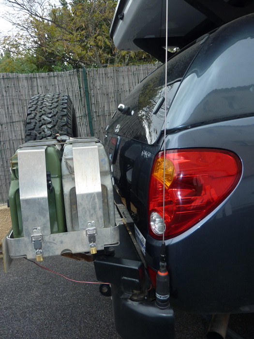

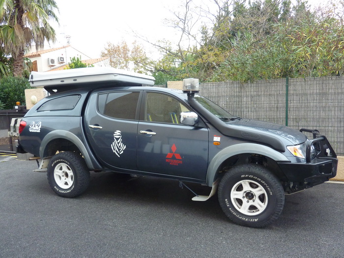

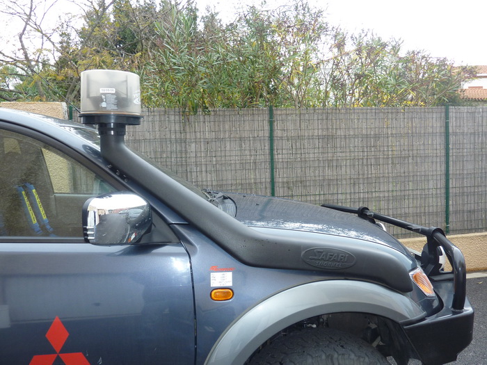

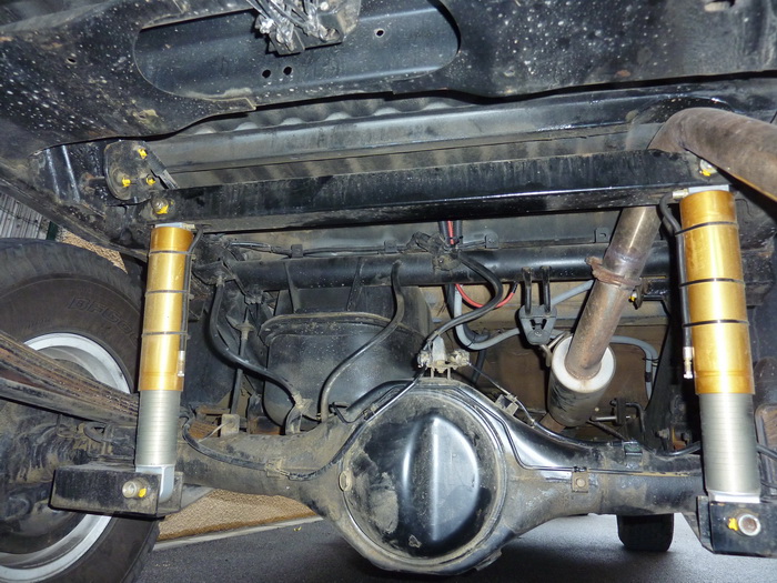

suite et fin, il ne me reste plus qu’ à monter un réservoir supplémentaire, à le protéger et je pense que je m’arrêterez là
je pense que j’ ai répondu aux questions de hoksila
comment équiper un NEW L200 pour le raid
Plus qu’à aller tester tout ça en Tunisie. Bravo Michel !

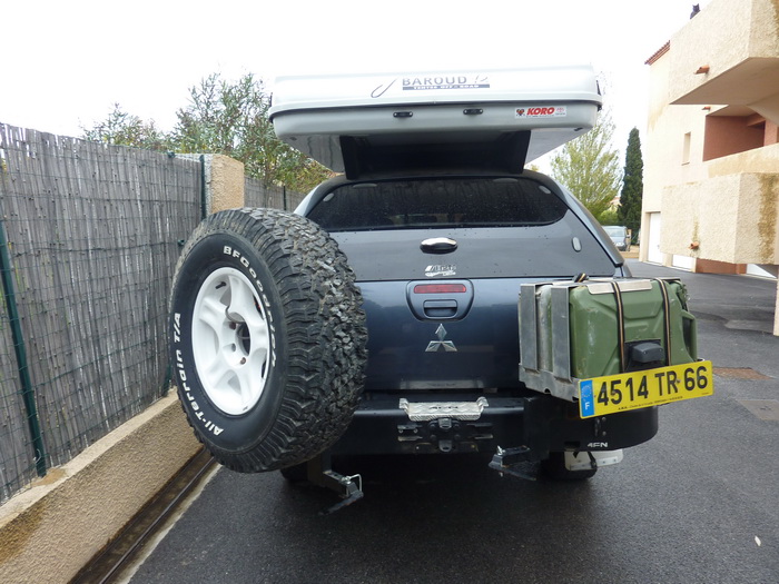

Une remarque pour la tente sur le hard top : tous les PU qu’on voit en Afrique Australe on une tente de toit montée sur le hard top sans renfort interne et ça ne pose pas de souci.

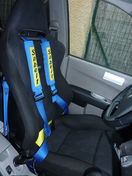

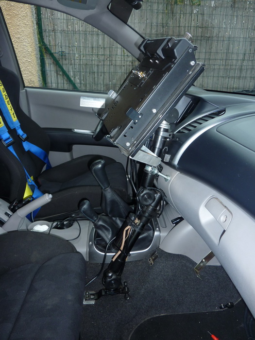

J’ai voulu installer un Recaro il y a quelques temps.
Impossible de trouver des glissières pour un L200 06+.
Voici la réponse de Recaro France : “En ce qui concerne la “console pour glissière de siège RECARO” pour un MITSUBISHI L200, nous ne possédons celle-ci que pour des modèles fabriqués jusqu’en 02/2006.”
Aurais-tu les références de tes glissières (et de ton siège) ?
