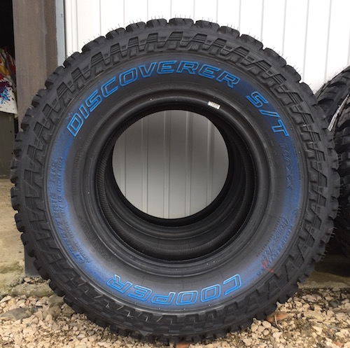

Encore une autre question J’ai reçu today mes Cooper ST Maxx et “écritures” sont comme surlignées de bleu avec du blanc en fond… J’ai l’impression as tu déjà vu ça ? (même si toi c’est des BF).
Il me semble avoir vu ça sur des photos du forum, mais là avec le nombre de post que j’ai vu je ne sais plus où non plus
Les pneus avec des écritures blanches on tendance à jaunir dans le temps, c’est pourquoi les fabriquants applique un verni bleu afin de les protéger jusqu’à la vente.
Une éponge et de l’eau chaude savonneuse devrait suffire pour enlever le verni.
