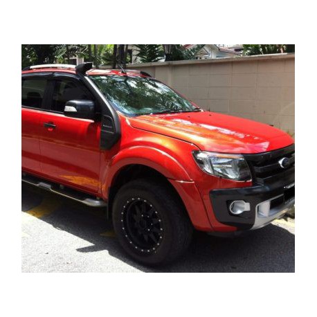

schnorkel => moins de 100€ et pas difficile a poser en fonction du modèle
