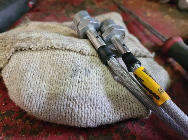

comment tu peux améliorer un freinage ou tu as pas d’échange. par un montage de durite aviation qui limite la déformation et par un entretien annuel du système de freinage…
je vais pouvoir en parler dans 15 jours j’ai une mission pour Bosch autour de cela… freinage autour de camionnette en 18" … en comparatif avec du freinage a 100% electrique 3 jours d’essai …

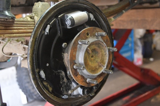

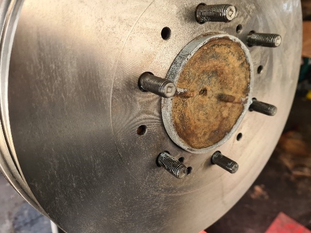

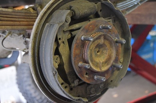

voici mon retour sur un essai de piece de freinage arriere … il est pour un magazine 4x4.
Test au roulage
Test avant changement Direction le circuit d’essai
Le temps est sec avec une humidité de 82%, T° de l’air à 17° (variation dans la journée) et le goudron est sur une base de 13 à 15°.

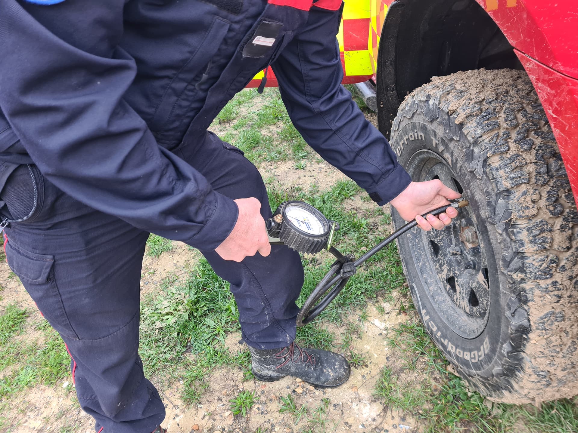

Pour ce test et histoire que les pneus apportent le moins de parasites sur les valeurs de freinage, je gonfle les pneus a 3,0b (les 4 pneus)
Attention : C’est une pression pour une prise de test et non pour le roulage sur route ouverte.
Je vais faire 10 passages avec la même vitesse (90km/h GPS) et freinage avec un arrêt complet du véhicule (calage moteur)
Apres montage et environ 300 kms en région ile de France.
Retour vers la piste d’essai avec un changement de météo… T° plus froide avec une humidité plus importante et un goudron plus rigide à l’adhérence (plus le revêtement est froid plus l’adhérence du pneu est moindre)
Pression route des pneus de 2,3 avant et 2,5b arrière, on revient à 3,0B sur les 4 pneus (juste pour l’essai).
10 prises de distance sous le même scenario que pour celui d’avant montage.
Résultat avec le kit neuf Terrain Tamer et changement des durites de frein arrière (celle de l’avant sont encore d’origines) en comparatif avec un kit de frein de 9 ans et son usure des différents roulages. (Mais avec un entretien tous les ans …)
Moyenne sur 10 actes avec ancien kit 123m
Moyenne sur 10 actes avec nouveau kit et durite de freinage aviation -8% en distance (environ 15m = largeur de 6 passage piéton en ville).

Eric, pour l’amélioration de freinage, je parlais des durites aviations qui apportent une meilleure réactivité. Après, la traversée des Pyrénées c’est aussi de la route de montagne, donc pourquoi pas de freins plus endurant.
mais des freins plus endurant cela existe a condition que l’on augmente la vitesse de roulage donc la vitesse de prise en charge du freinage… car c’est le principe d’un echange gazeux par la matière de la plaquette .
Donc un système de freinage dit " endurant" n’a pas lieu a vitesse dite normale et souvent cela chauffe tres vite voir résultat avec la gamme green .
Sur nos bestioles pour avoir plus de freinage il faut avoir plus d’echange thermique, donc on change les tambours par des disques et on retrouve un plus dans la réaction,mais il y a un problème

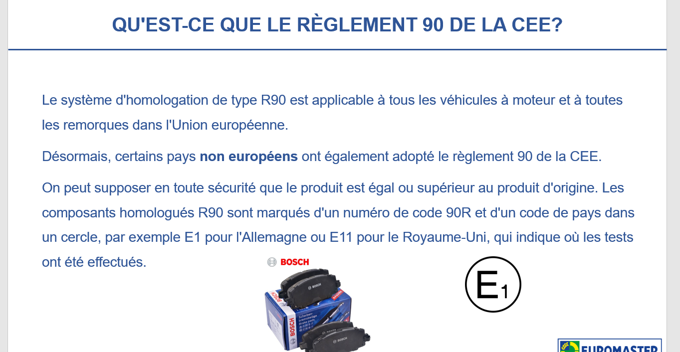

car actuellement il y a aucun kit avec la norme technique

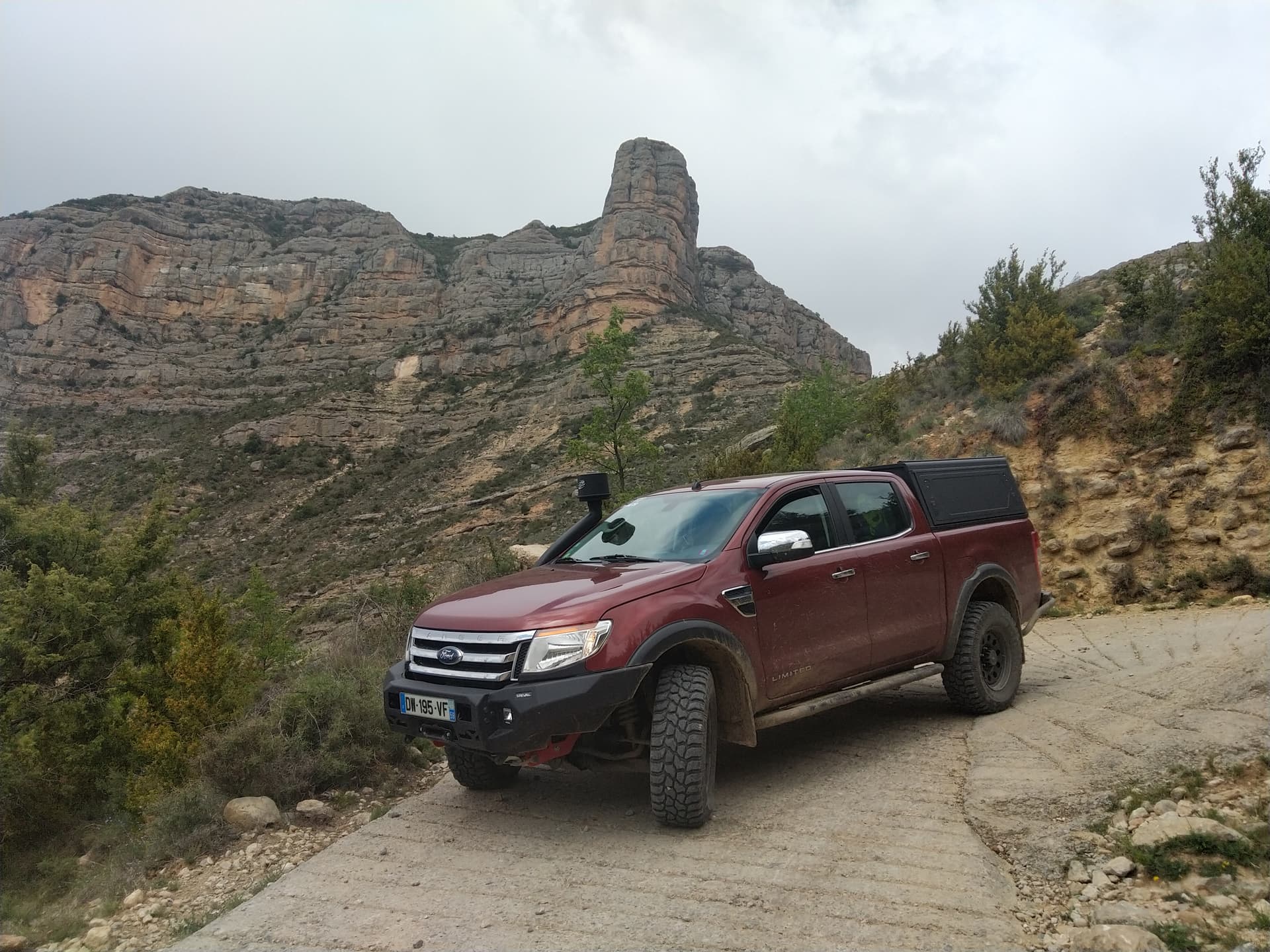

Tu as dû avoir aussi le passage avec des epingles de chez epingles ou nous avons dû manoeuvrer car le hilux est long … un enchainement de 4 epingles avec le vide a côté, pas trop le droit a l erreur …pas du tout meme .
Les épingles, ce sont les épingles présentes sur la piste en béton ? j’ai souvenir de celles là mais sans forcément de précipice à proximité immédiate…
Si oui, effectivement elles sont problématiques car en descente… il faudrait donc se mettre en courte, mais comme c’est sur du béton, on ne peut pas passer les 4 roues motrices (trop d’adhérence et pas de différentiel central) donc il faut descendre en 2 roues motrices, avantage c’est que ça braque mieux, inconvénient c’est que y’a pas le frein moteur des courtes…
Si c’est bien les mêmes épingles dont nous parlons elles sont un peu avant d’arriver à Puebla de la roda et elles sont dans une variante déconseillé par temps froid/gel car descente (et épingles) glissantes ?

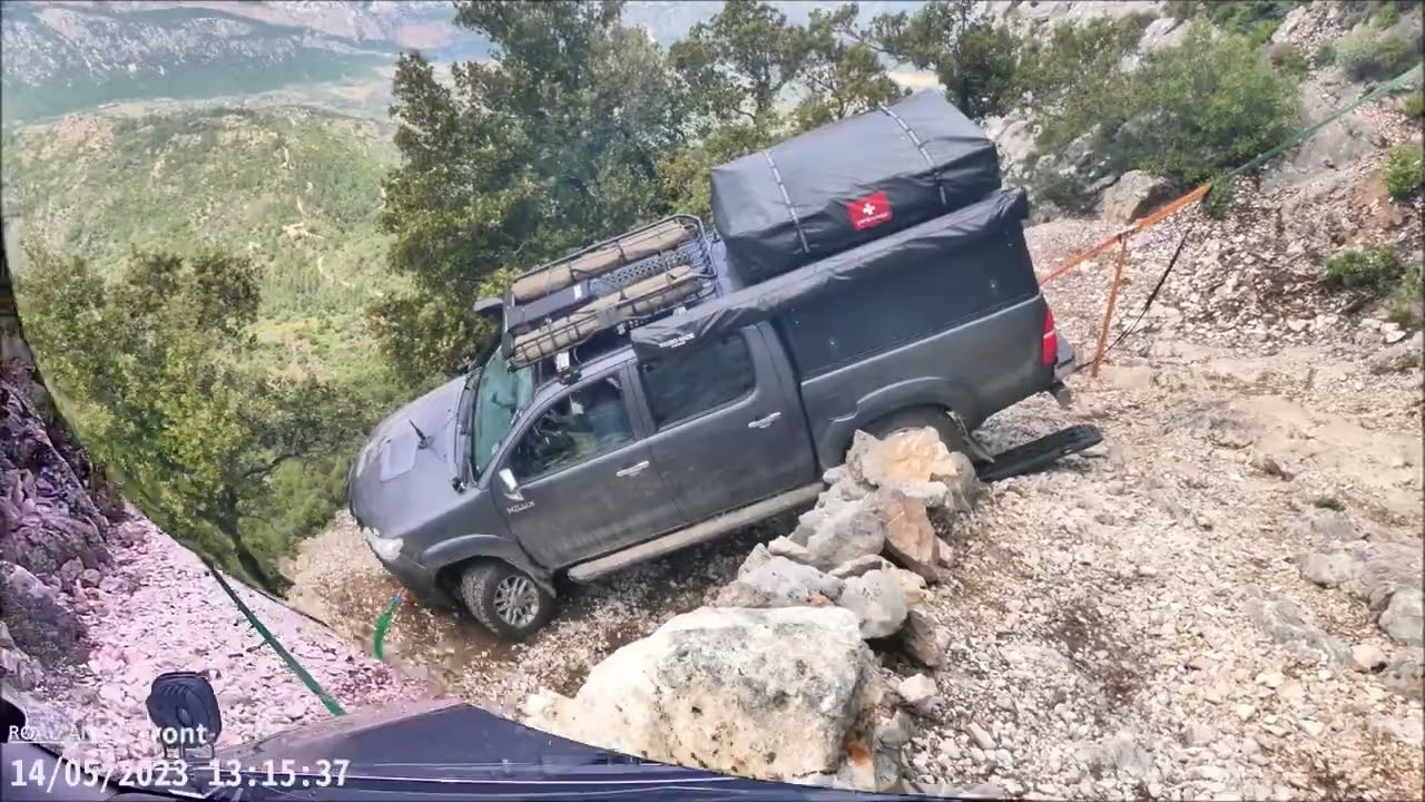

Voici des épingles rencontrées par Nico (panther) de l’asso PUmania en Sardaigne cet été (à la 4ème minute pile poil sur cette vidéo youtube), comme tu peux le voir, elles sont… incomparables !
