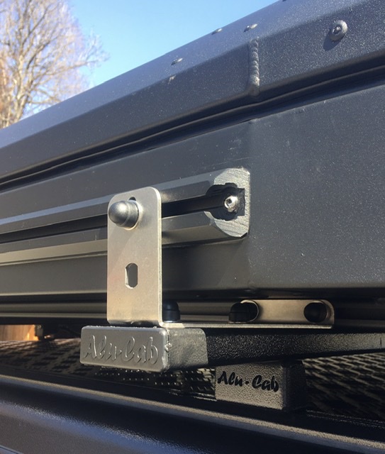

Oui exactement sur des barres de toit alu cab
c etait pas possible d y poser directement sur le toit de l alu cab ?
Je ne pense pas
Je ferai des photos des fixations !
Et j’ai un phare arrière sous la tente

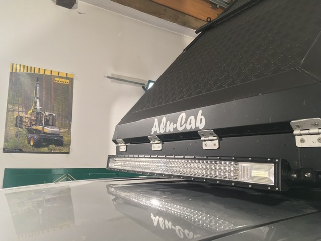

Et il y aura une barre led incurvée fixée devant la tente
Photo des fixations dans la journée

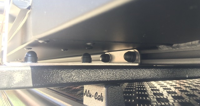

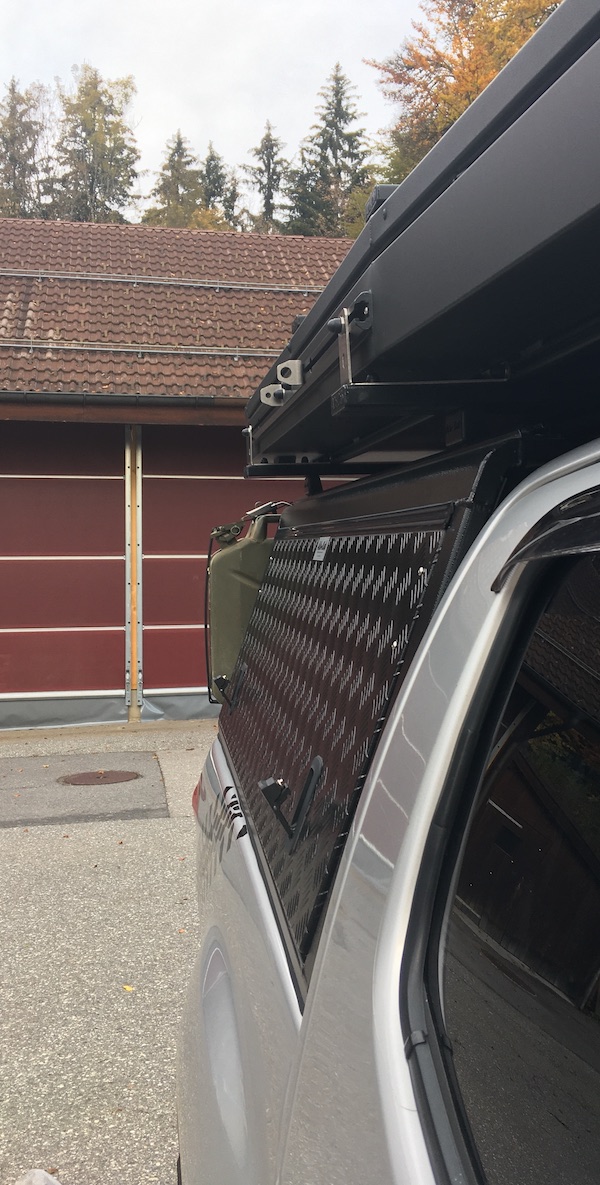

Voilà 2 photos des fixations
Ok
la tente de toit Alu Cab se fixe par l’extérieur…Ok
les autres tentes de toit c’est par dessous
Oui je pense vu l’épaisseur de la coque et les rail de coter c’est bien pratique :slight_smile:
:+1:t3:

Peux-tu me dire si les tentes de toit peuvent se fixer sur une galerie (mon plateau Rhino Rack par exemple) ou seulement sur des barres de toit ?
Je n’arrive pas à trouver d’exemple sur le Net.
LeleBlele
salut oui ca doit aller :slight_smile:
c’est des rail dans les quels tu glisse les boulons
met sur google : alu cab rhino rack sur image tu trouvera :wink:

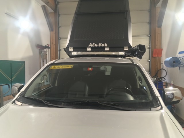

Voilà aujourd’hui pose de ma barre de leds !
Fabrication de support pour les rails de la tente.

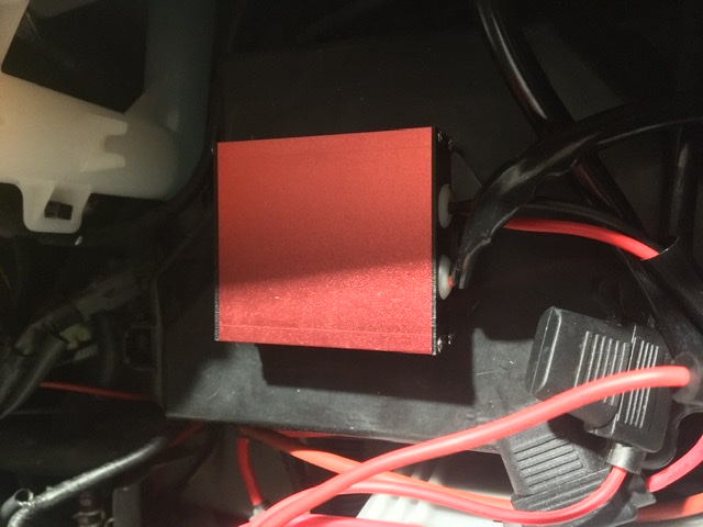

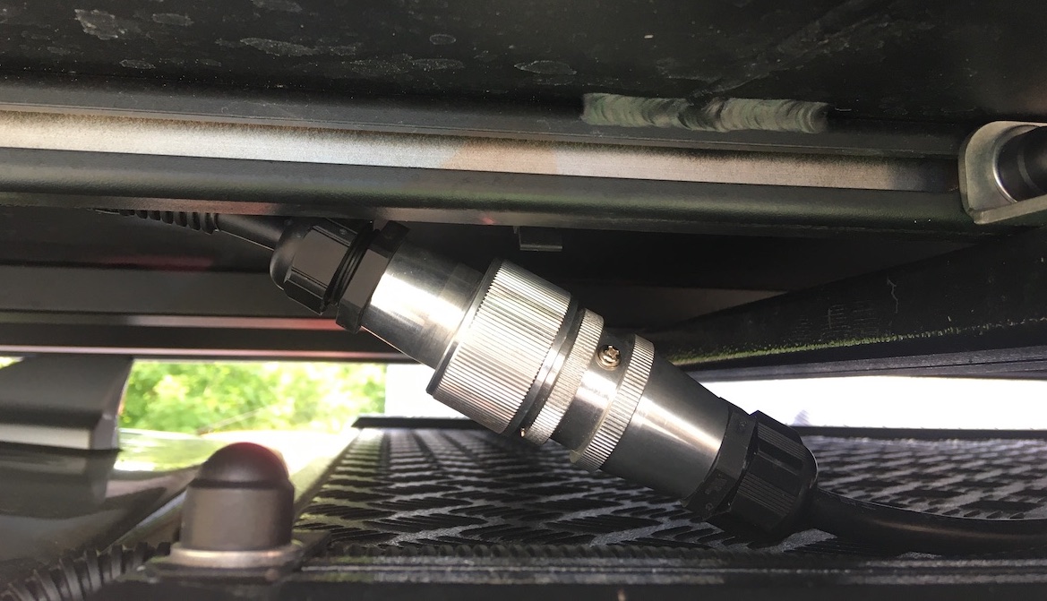

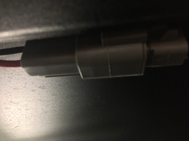

Avec prise deutsch Dt étanche et câblage avec télécommande .
Par contre il n’y a pas de relais sur le faisceau précablé, il y a juste un fusible cela suffit-il ?
A tester de nuit :+1:t3::sunglasses::metal:t4:
prise deutsch fixé sous la tente
boitier pour la télécommande avec fusible

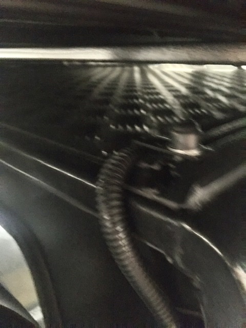

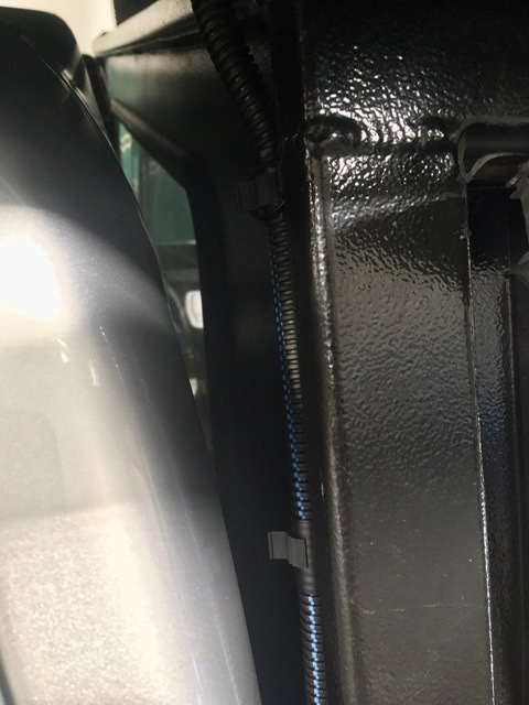

passage des câble le long dur hard-top
Enfin poser :smiley: :yahoo:

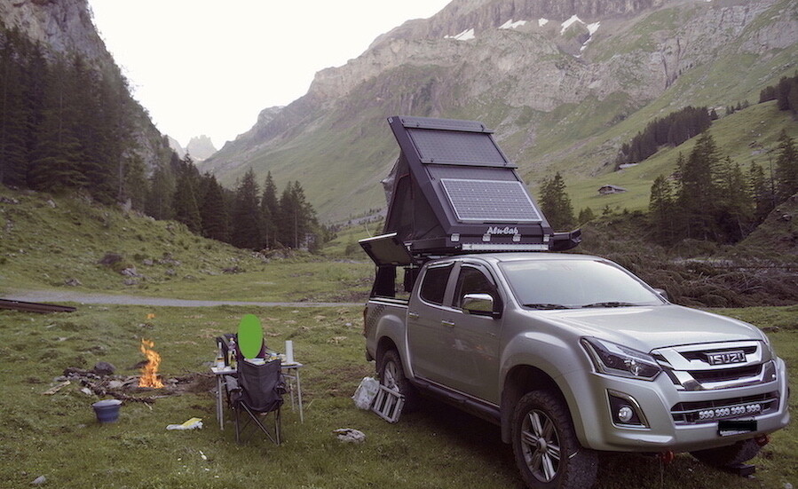

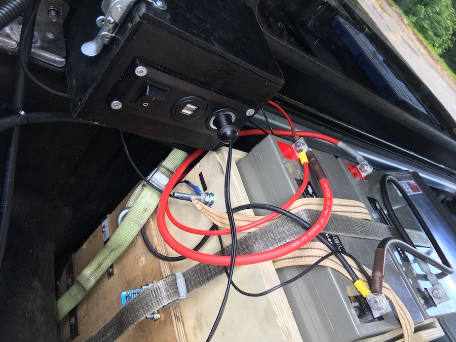

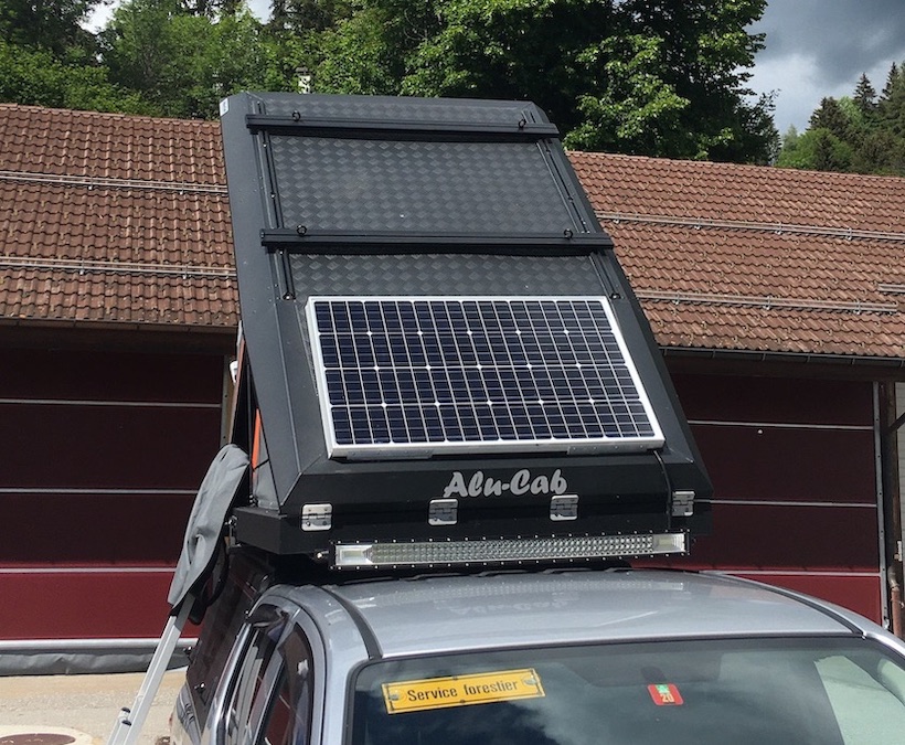

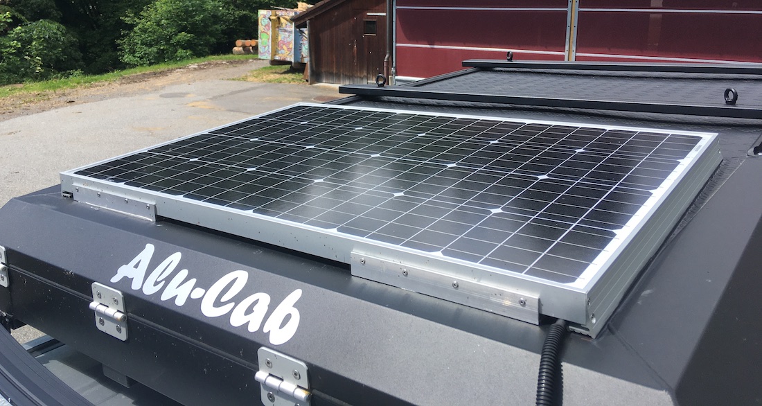

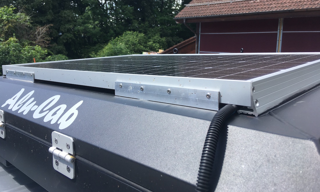

Installation solaire avec batterie gel, panneau 110w, fixation dans le hard-top et sur la tente :smiley:
batterie gel Victron de 120 amp, panneau de 110w Victron , régulateur MPPT blue solar, fixation sur le toit de la tente “alu-cab” passage dans le toit du hard-top.
fabrication d’un support pour les batteries, les prises 12v et usb, les fusibles.
le panneau est fixé avec de la colle silicone et des rivets
voila les photos :slight_smile: :yahoo: :yahoo: :conduire:

voilà 2-3 photos de l’installation solaire + tente alu-cab en conditions vacances :smiley:
J’avoue j’aurai pu faire plus de photos de la jeep et bivouac mais en ayant visiter notre belle Suisse
J’avais d’autres chose sur quoi poser mon objectif :slight_smile:

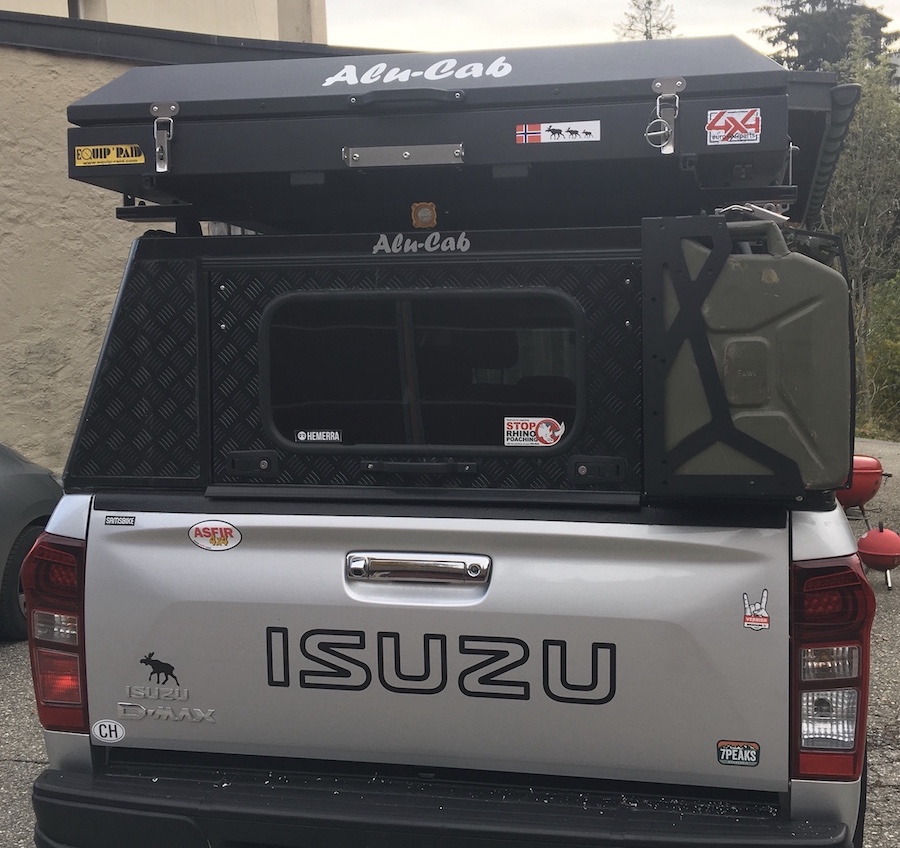

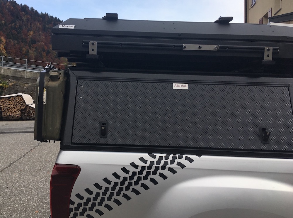

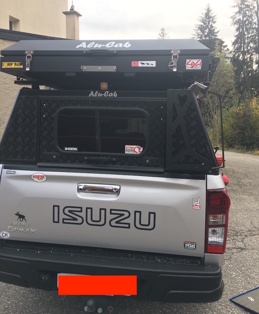

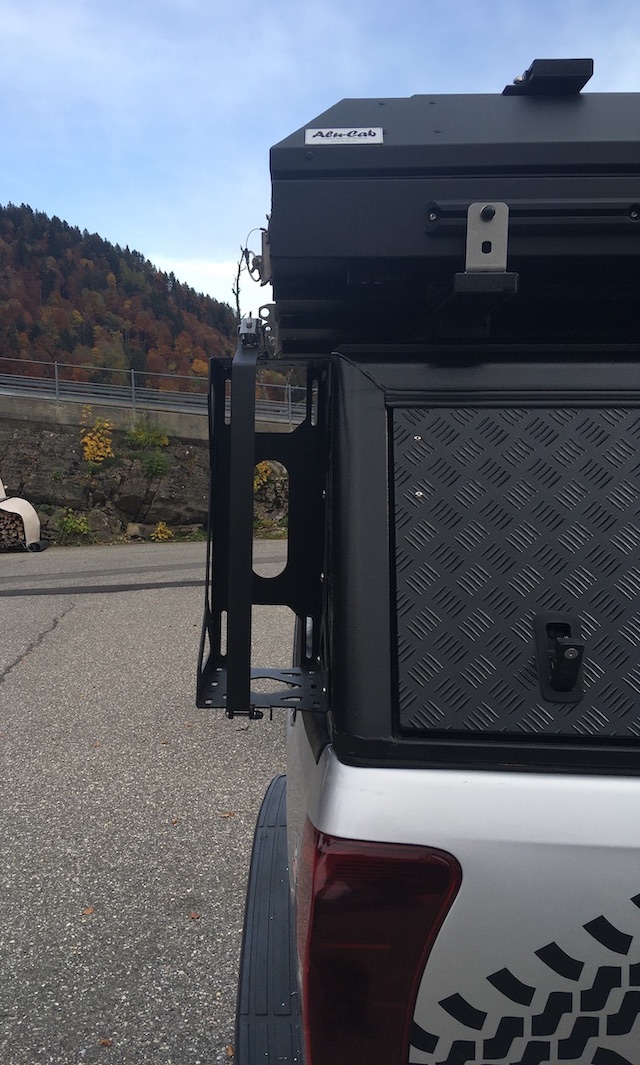

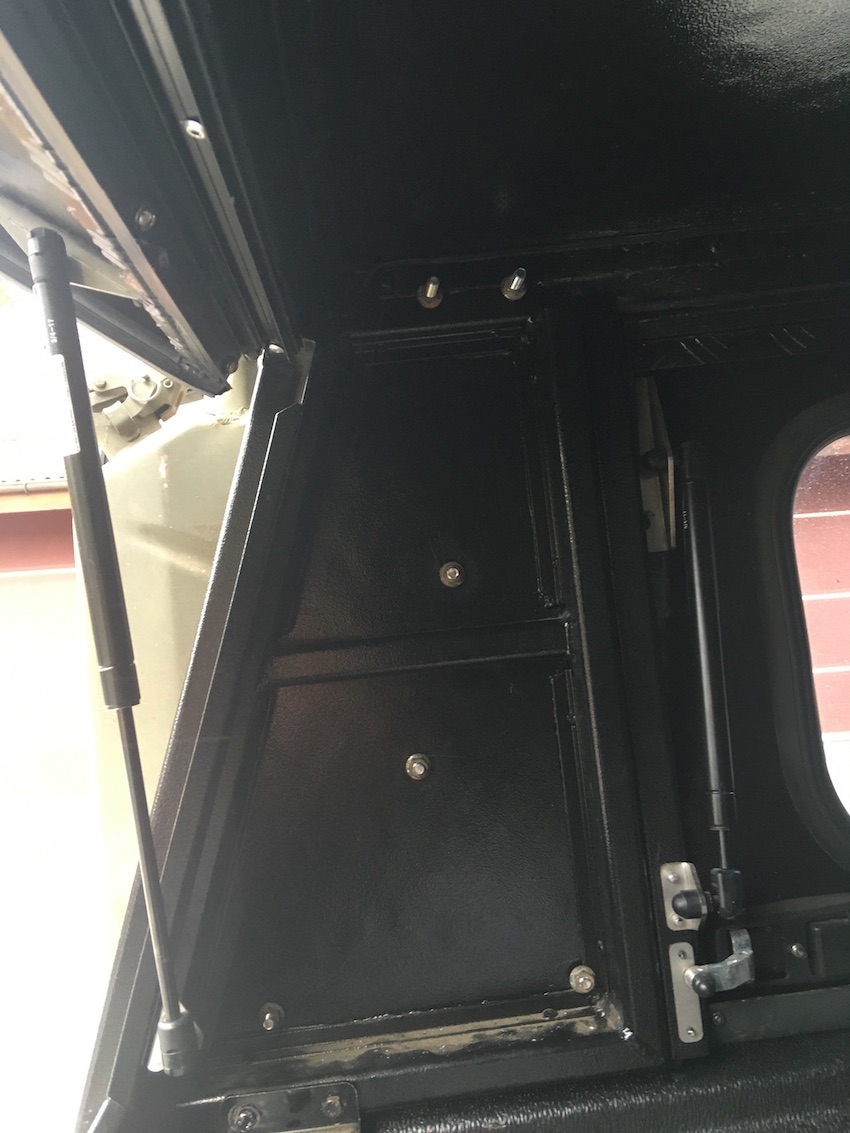

Aujourd’hui installation d’un porte Jerrycan alu-cab contre la parois du hard-top
Alors étonnamment il n’y a pas de notice de montage :astonished:
Mais après 2-3 réglages fins et mesures
Je me décide de percer dans le hard-top :surprise: :smiley:
Heureusement je suis bien tomber où il fallait et le résultat est là :slight_smile: :chaud: :siffle:
Qu’en penser vous ?
Ca a l’air solide, bien fini, pratique pour prendre et remettre le jerrycan :slight_smile: :zen:
Beaux montages !
Comme d’hab’ :bien:
Il est beau ton bestiau! :bien:
belle prépa :bien: :bien:
Petite question concernant la pose de ce support, d’un guignol de la bricole (moi), je tiens à le dire.
Est-ce que tu ne devrais pas mettre des renforts au dos (à l’intérieur du hardtop) de l’installation au niveau des boulons ?
Type barre de fer reliant les boulons.
Pour éviter une quelconque déformation sur le long terme ?
