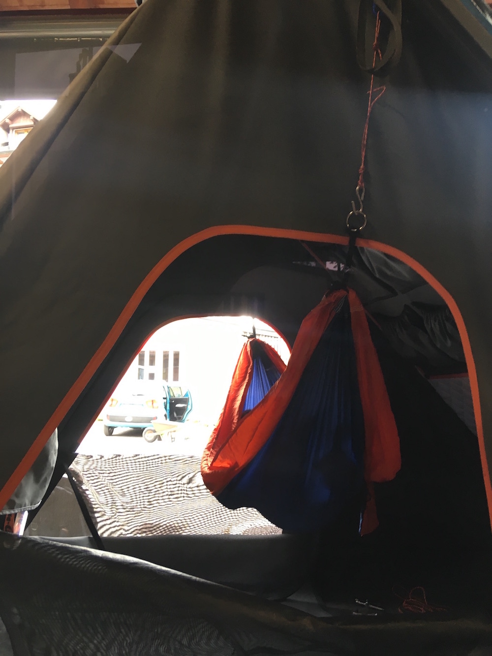

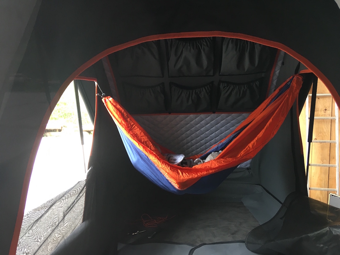

Le hamac et fixé avec deux boucles à la tente c’est pas encore au point mais des améliorations viendront . :pulp:

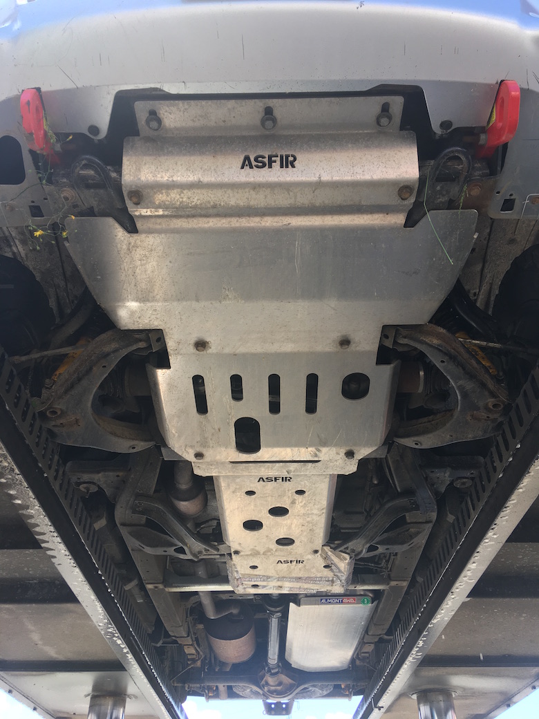

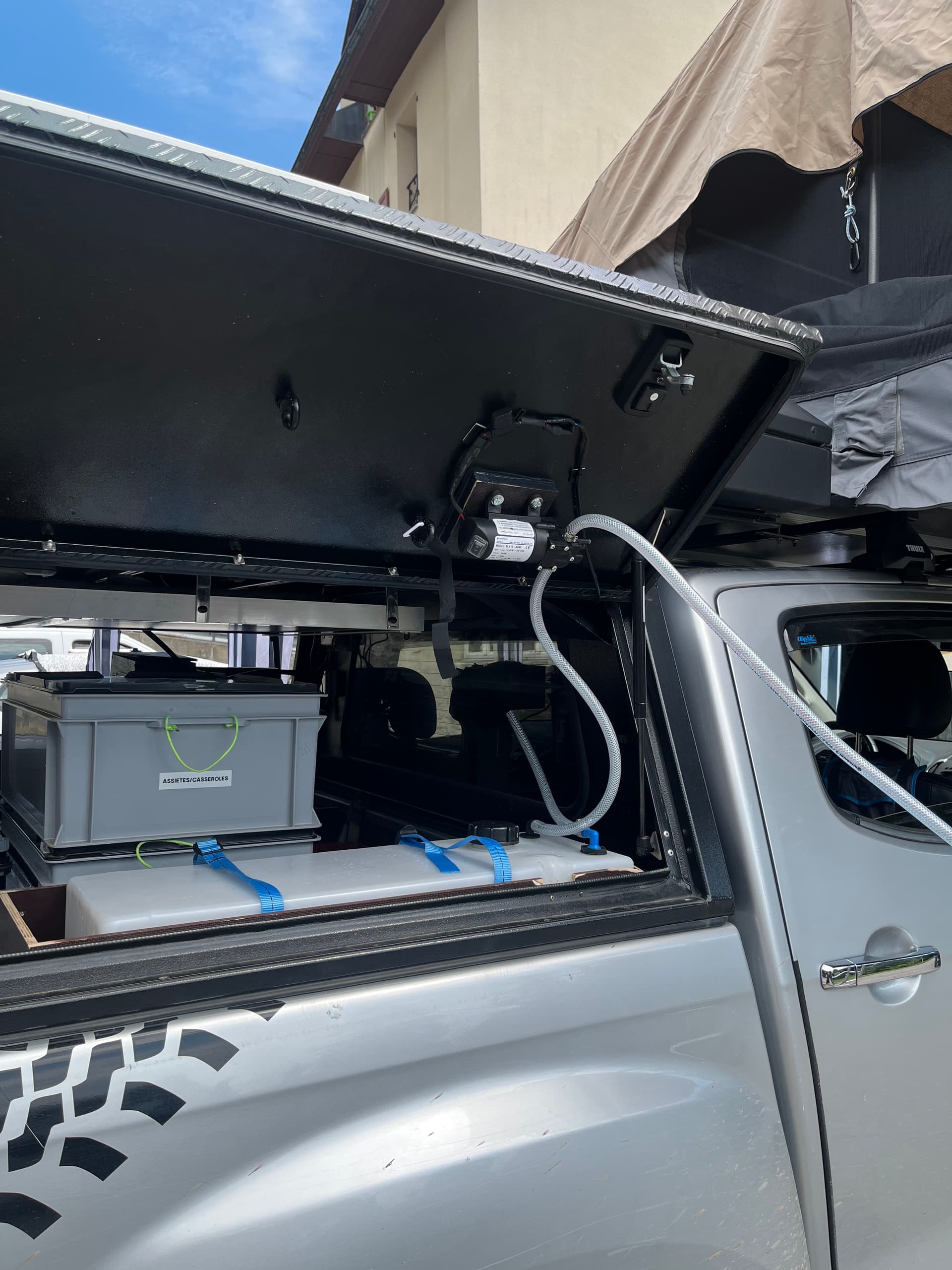

Blindage complet de chez Asfir et le réservoir vient de chez Almont 4Wd

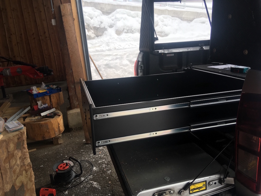

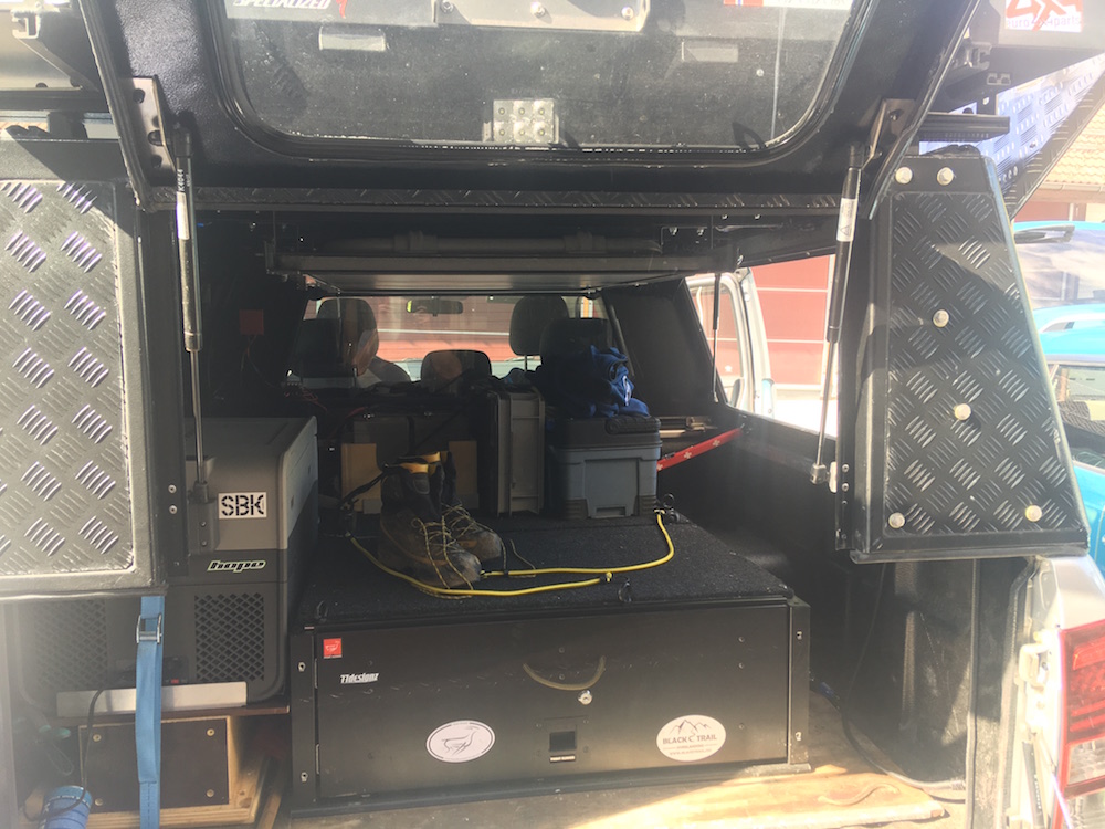

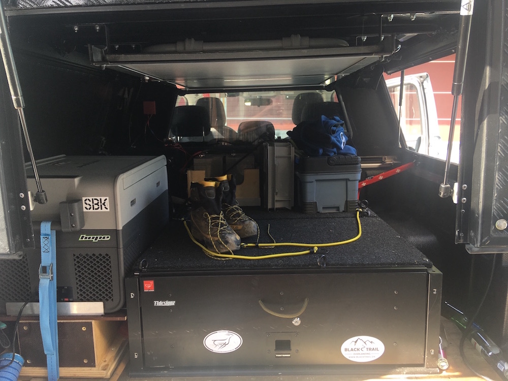

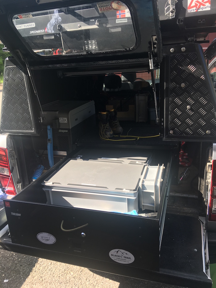

Et voici le tiroir Front-runner
J’ai choisi ce modèle comme ça je peux aménager au tour à ma guise :wink:
Facile de pose; je l’ai posé sur un panneau 3plis de la dimension de ma benne.
ouverture facile, pleins de possibilités d’aménagement autour.
:conduire: :bien:

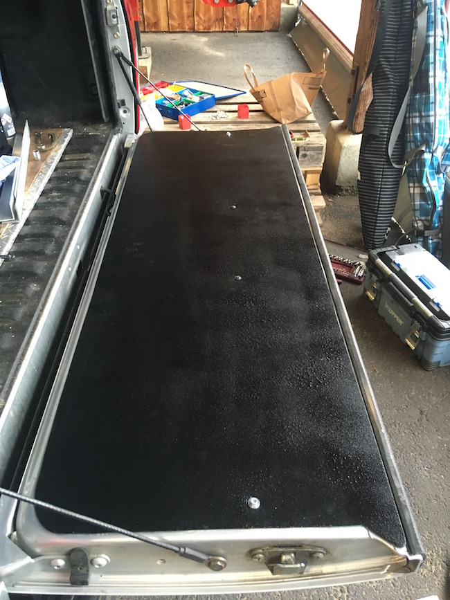

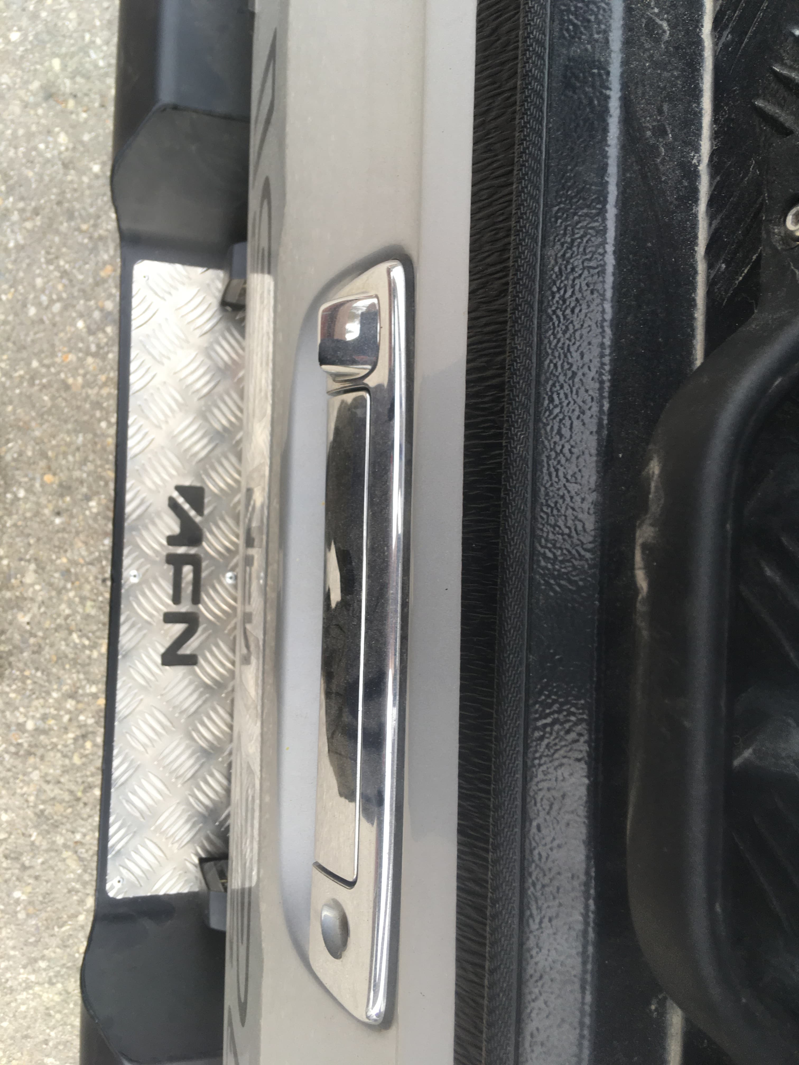

Et petit modif bien pratique.
Remplacement du plastique de protection de la ridelle.
Découpage du rebord en plastique pour le recoller une fois la tôle installée.
Tole acier décapé de 2mm :bien:
coupée à la forme voulue puis peinte au Raptor .

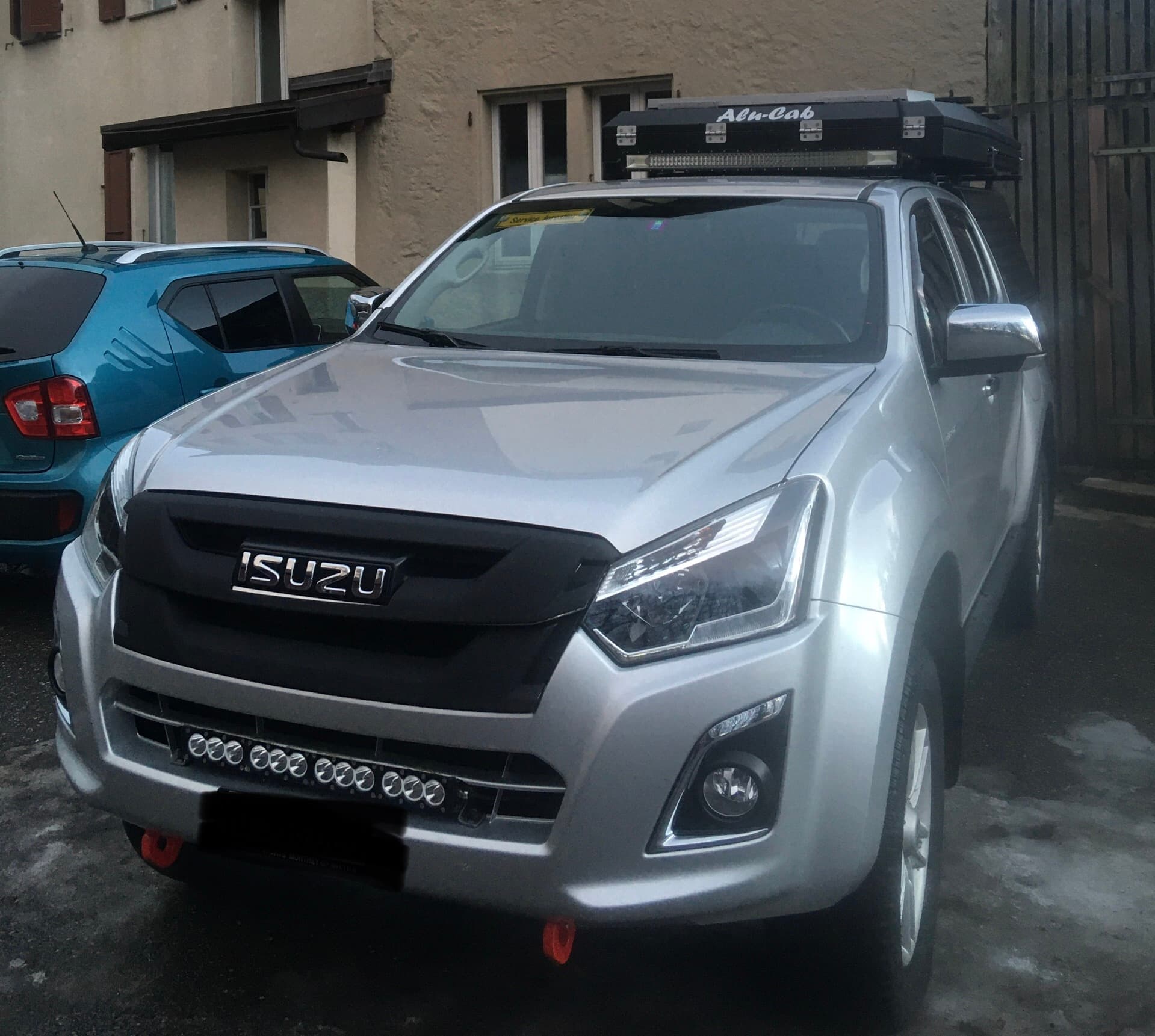

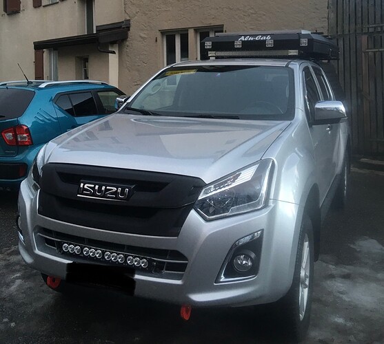

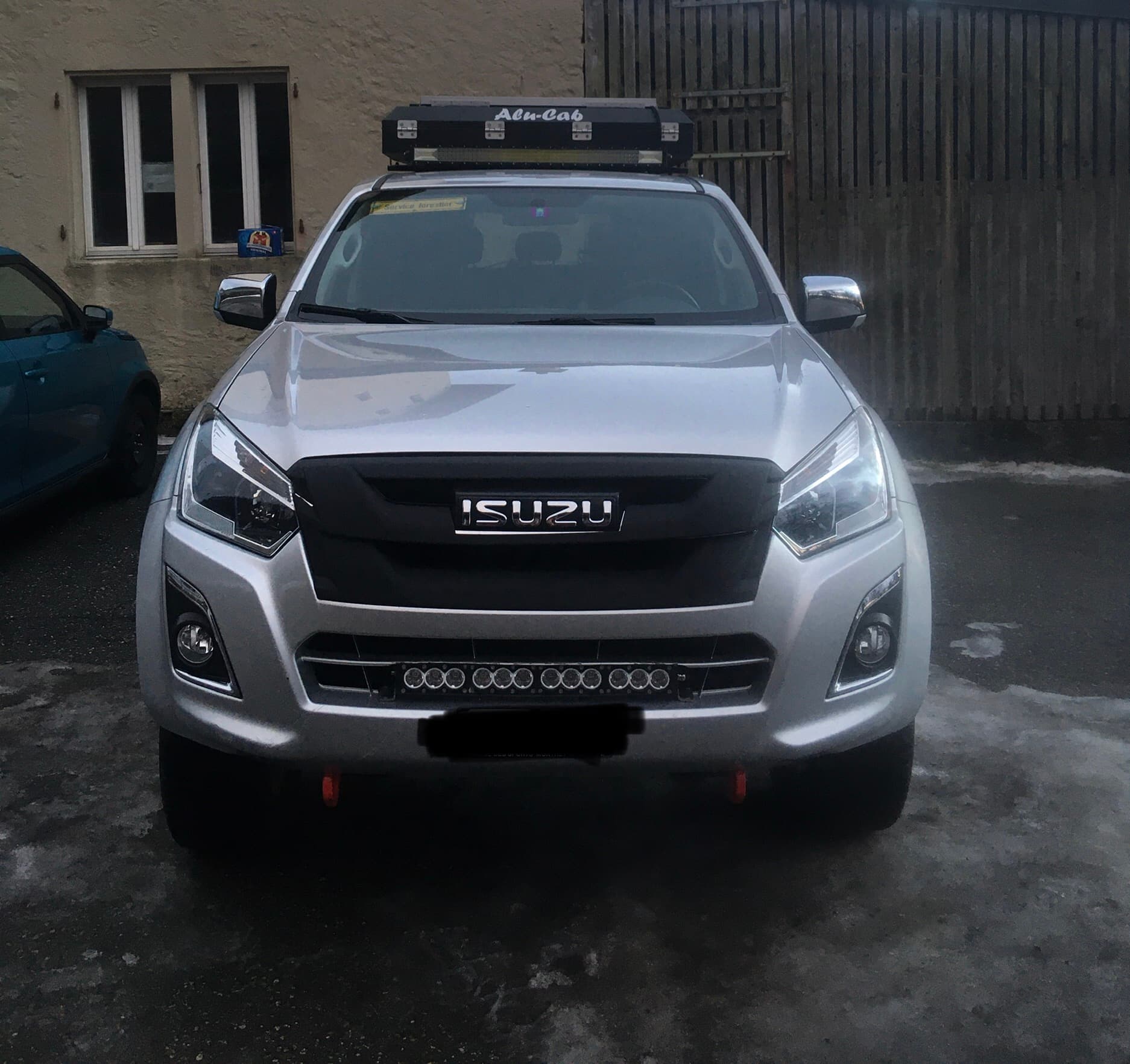

Week-end passé : installation d’une calandre noir :slight_smile:
Pose facile vu qu’elle ce rajoute par dessus celle d’origine
Fixation au double face et j’ai rajouter du mastic colle
Pas mal du tout cette calandre, ça lui fait une belle frimousse. :+1::+1:
Oui vraiment top et pour le prix ~100€ sur eBay !

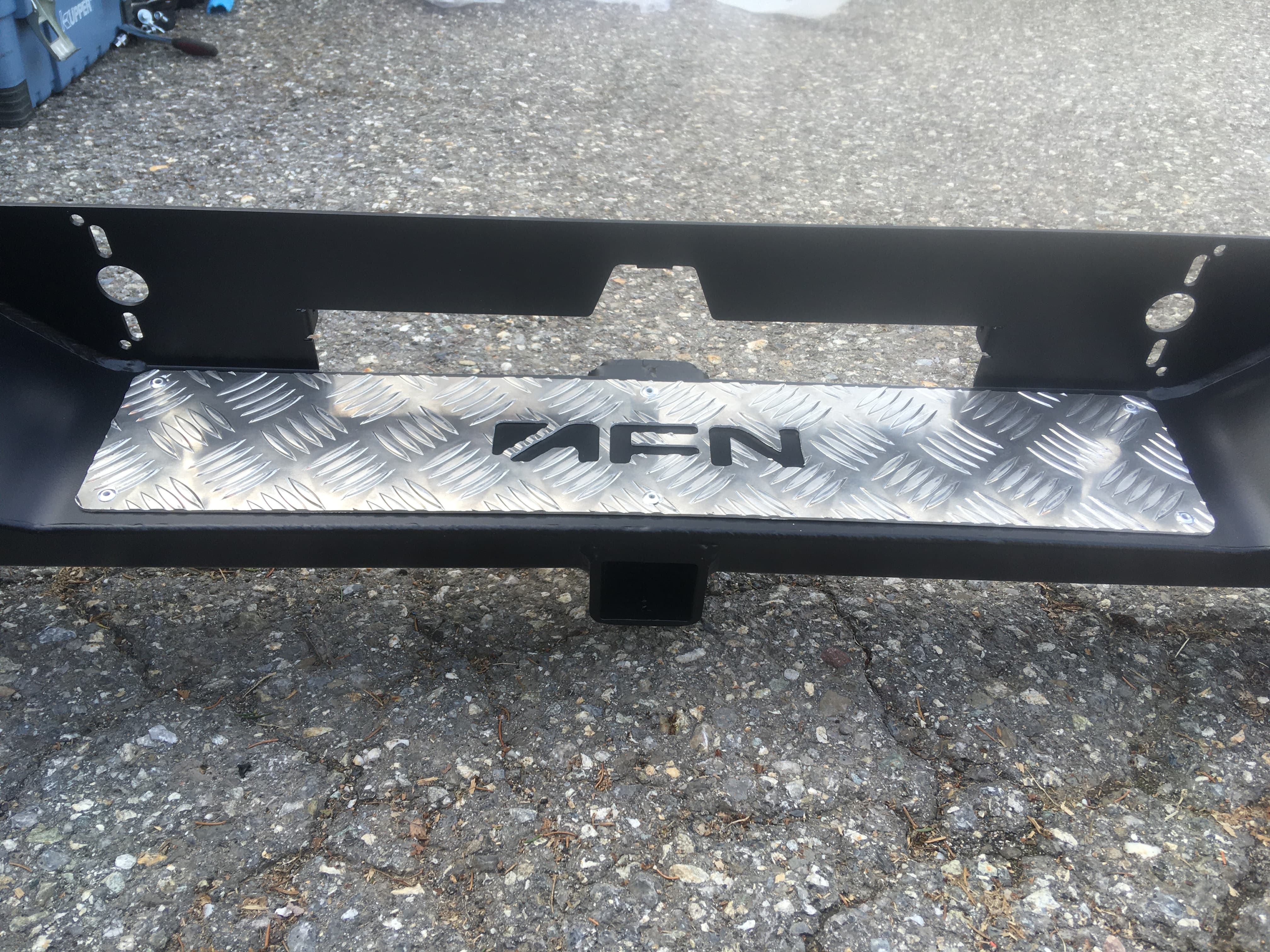

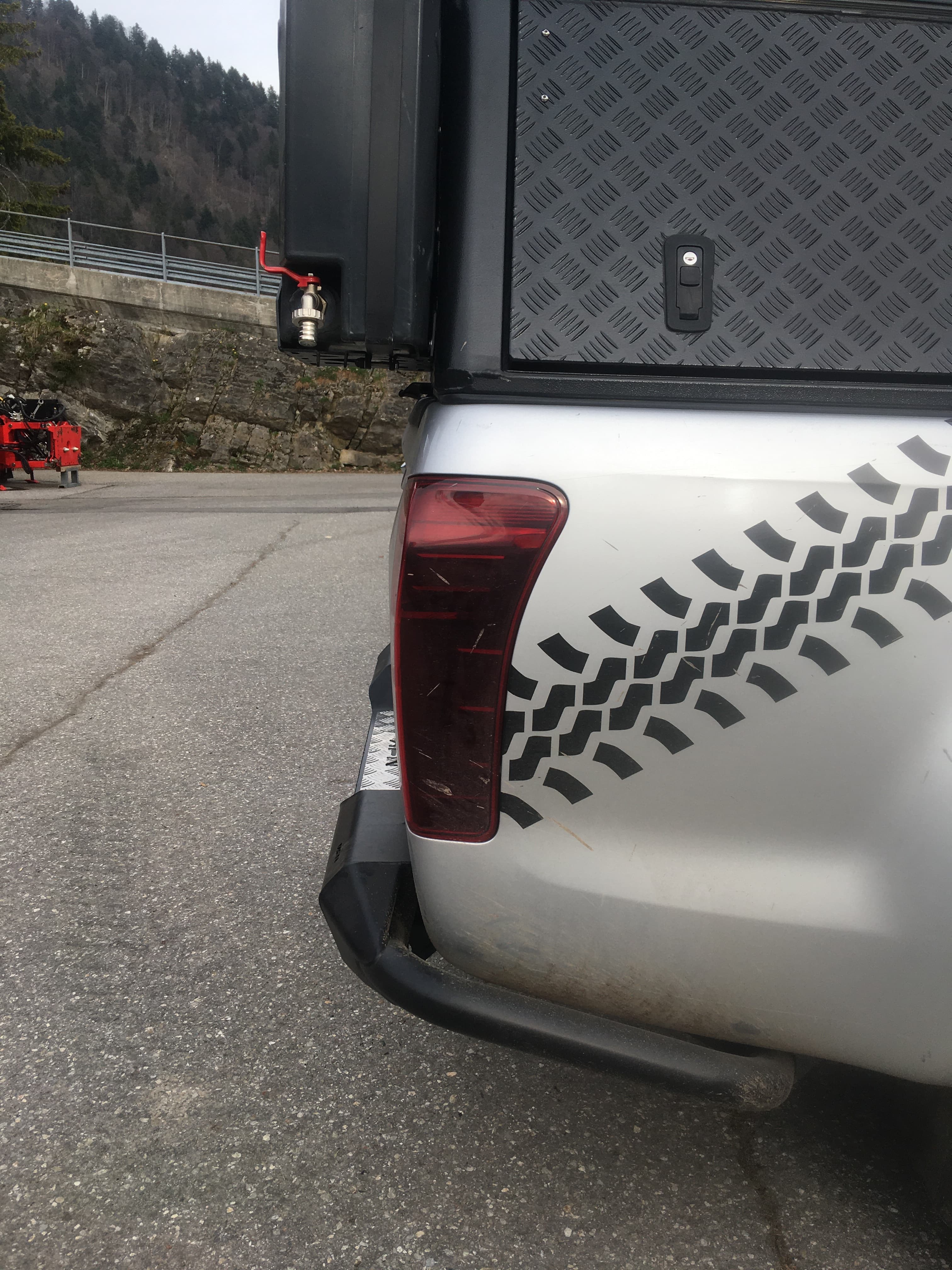

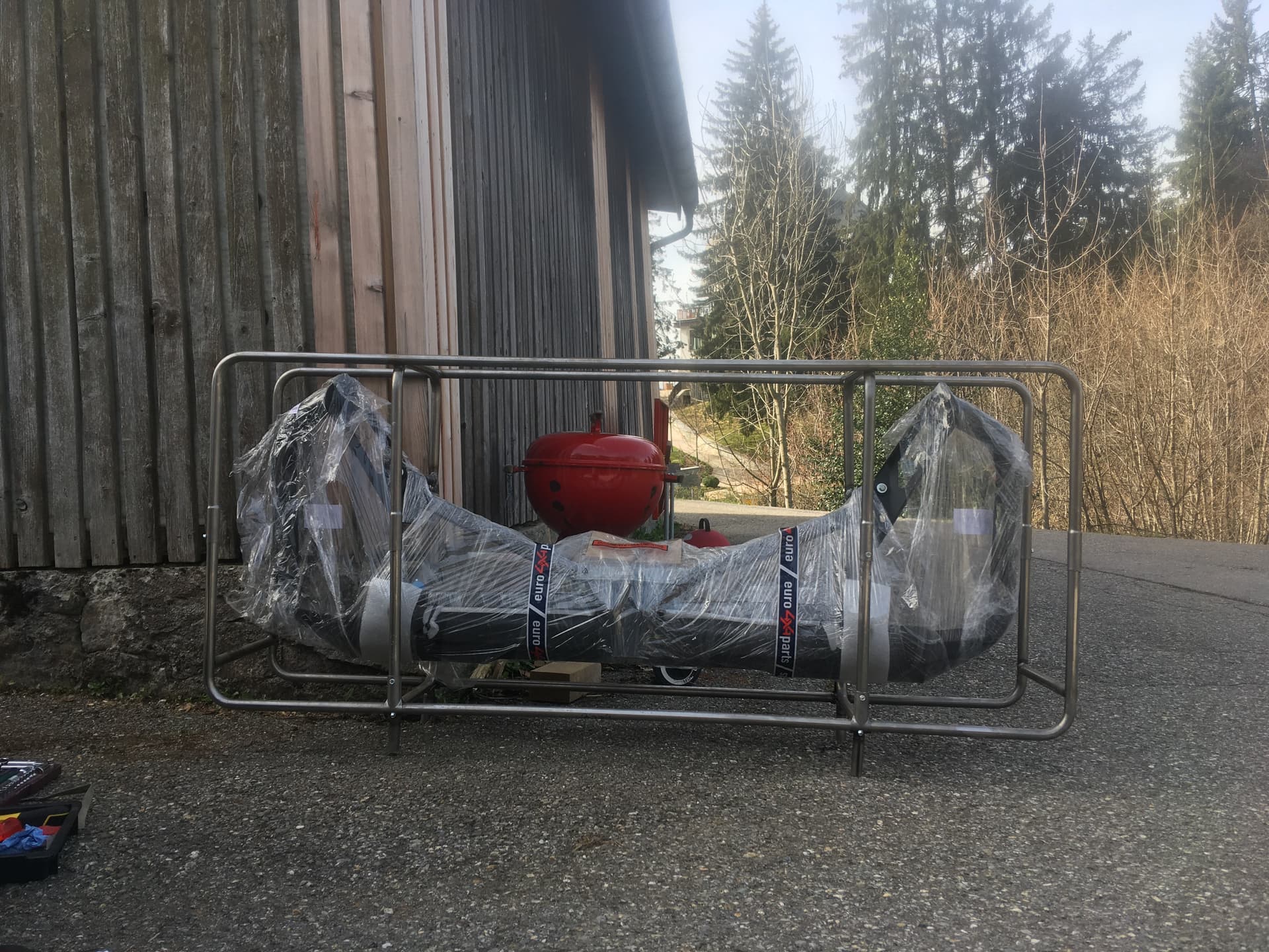

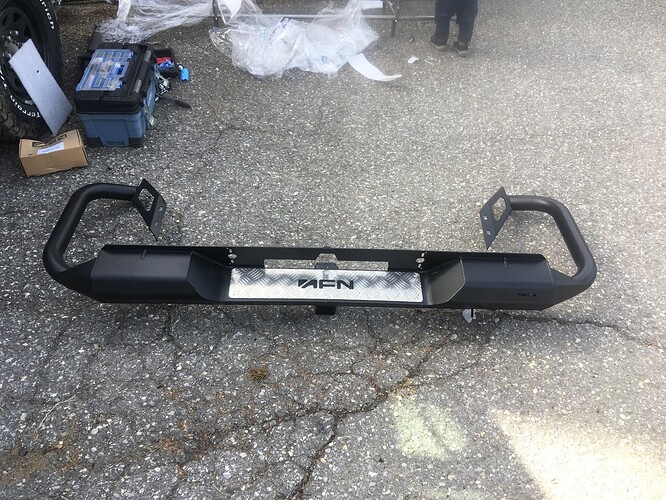

Voilà j’ai reçu mon par-choc Afn :+1:
Montage quand j’aurai un moment mais j’ai déjà bien mis de dégrippant sur les boulons et écrous du par-choc et attelage d’origine :grinning:
Sacré emballage en tous cas dan une cage en acier :sweat_smile:
Finition nickel

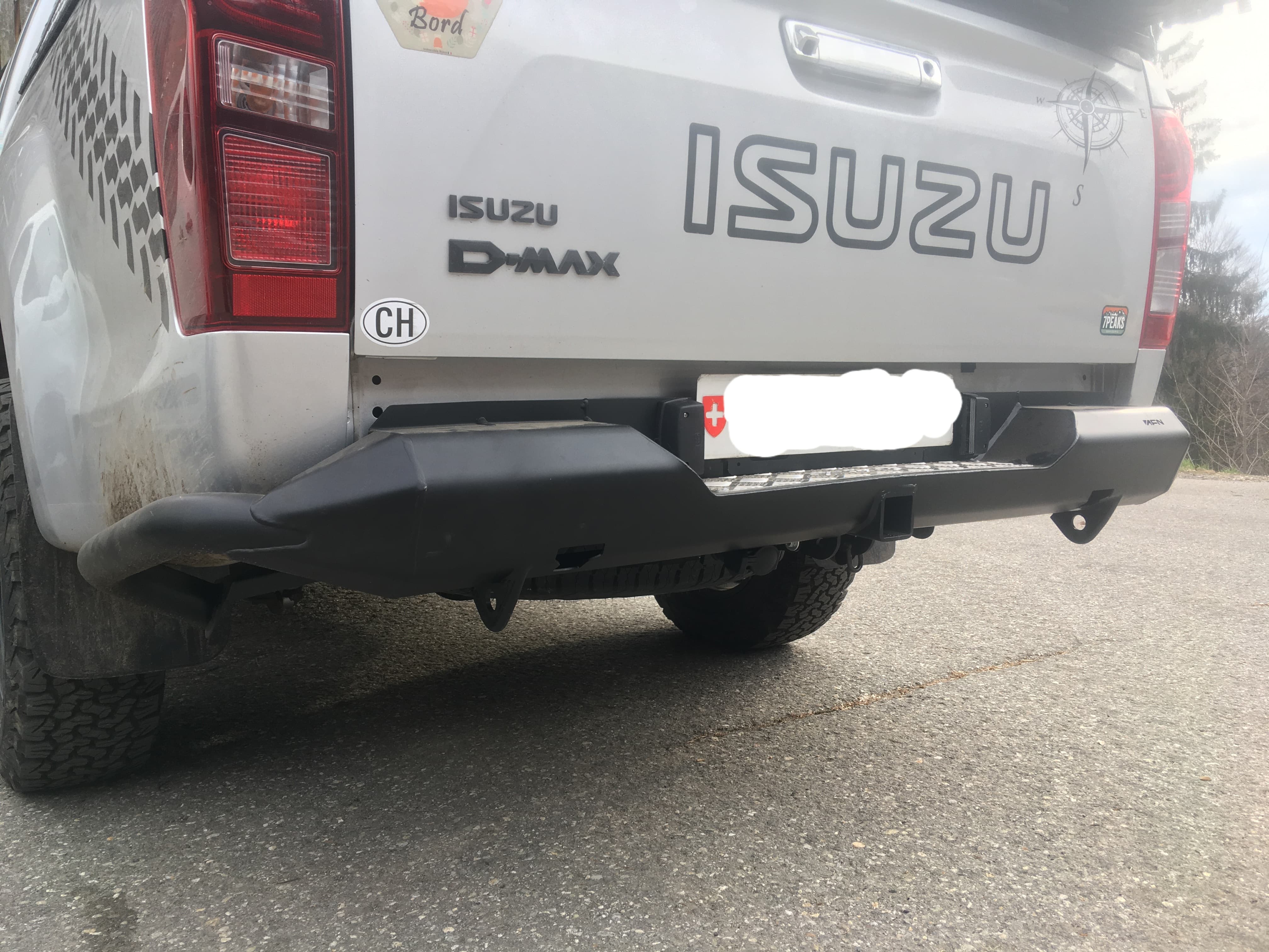

Voila j’ai un peu de temps :slight_smile:
Alors le résultat et top . Solidité et gain de hauteur !
Les photos :smiley:

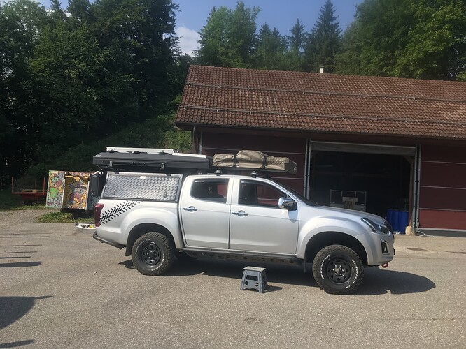

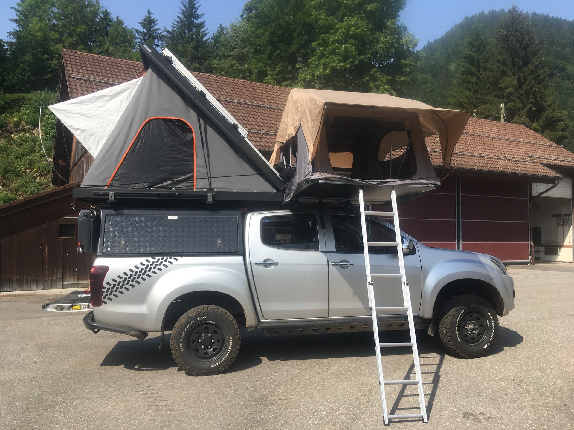

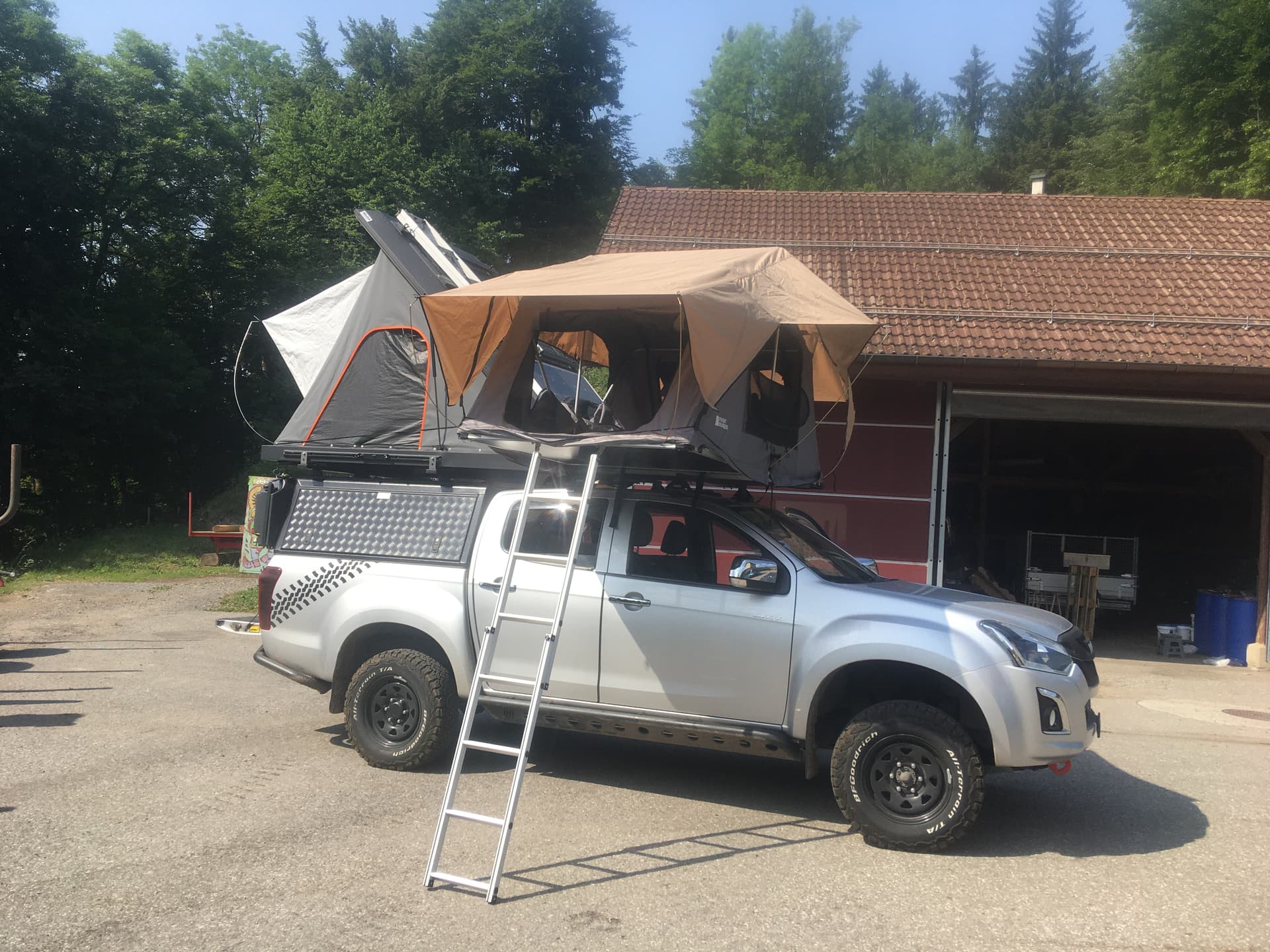

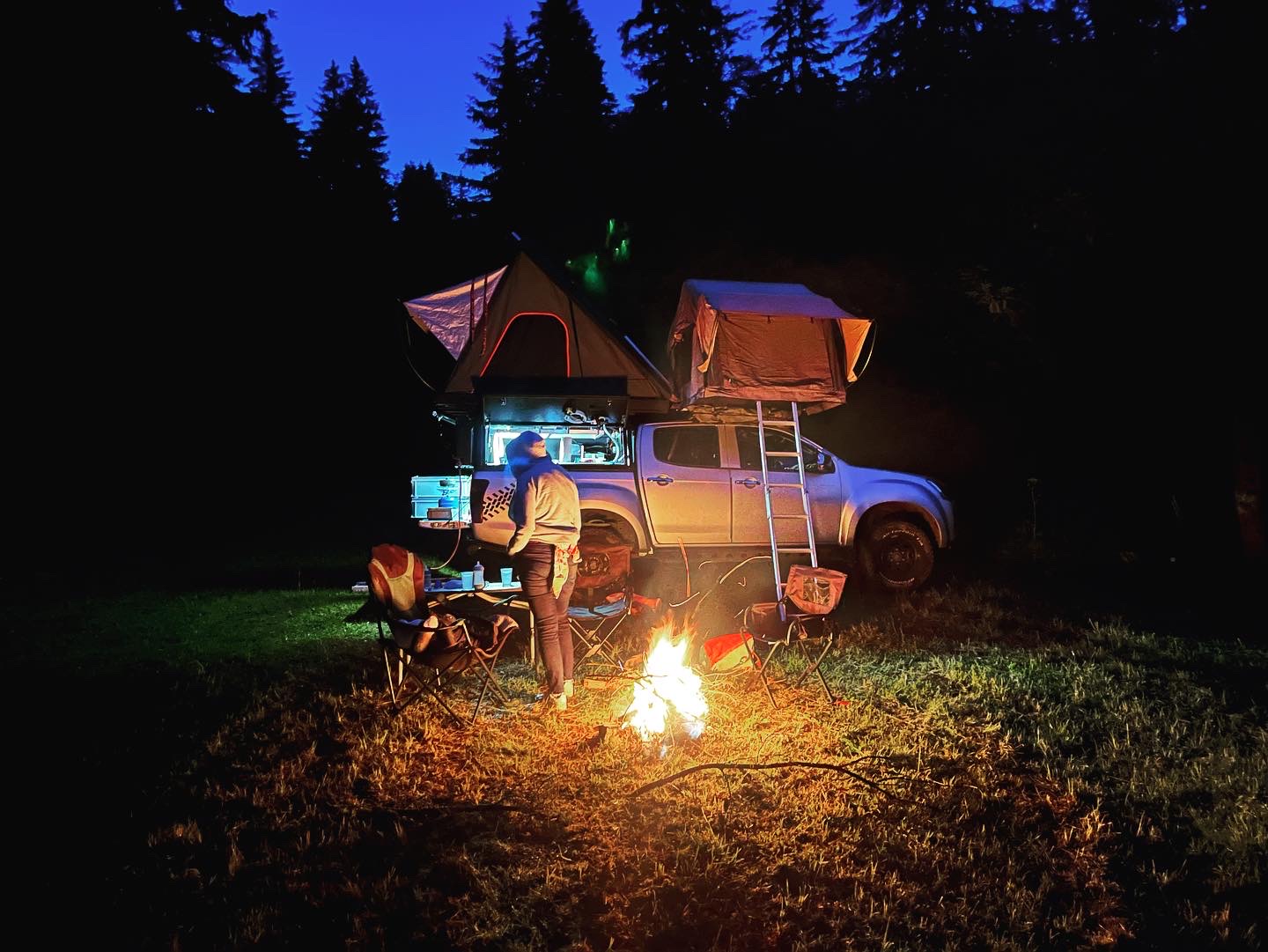

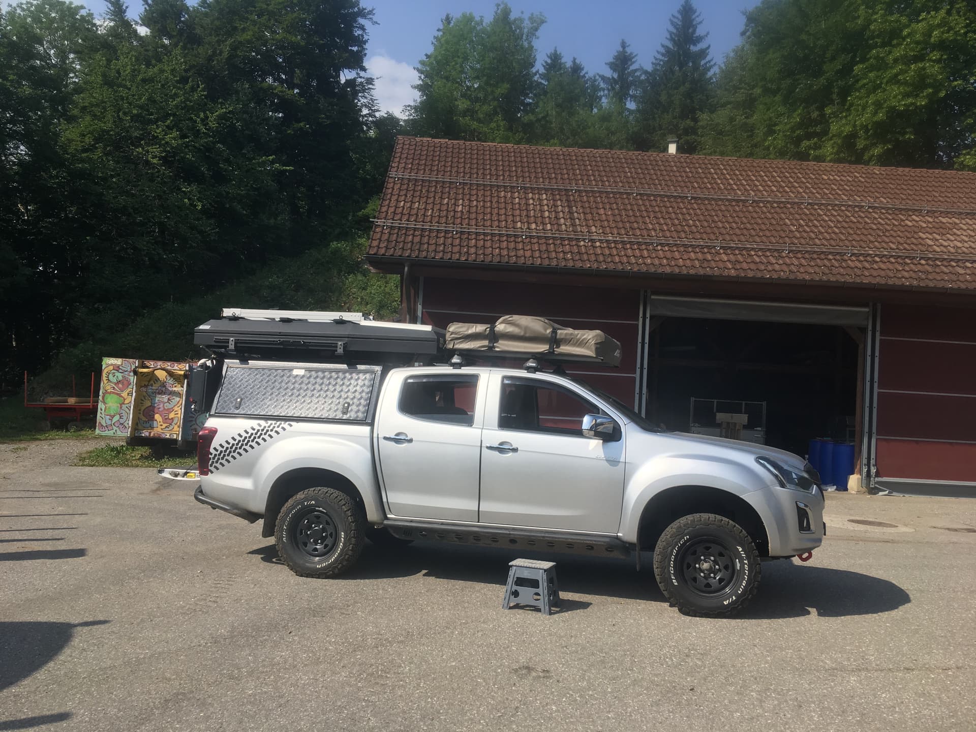

Cette semaine pose de la deuxième tente de toit :sweat_smile: hé oui à 4 faut bien ça :+1:t3:
Pourquoi 2 tentes…

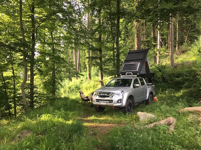

Alors déjà l’Alu-Cab a le solaire fixer dessus, ainsi que l’auvent .
On a pris 2 tentes comme ça si on part à 2 on dort que dans une et si on est 4 chacun dort dans une tente avec un enfant :+1:t3:
La deuxième tente c’est une front-runner
Poser sur 2 barres Thule .
C’est nikel mais faudrai pas avec des tente plus grosses . :joy:
