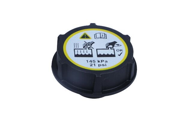

un bouchon de réservoir LR, il faut changer le bouchon tous les 4 ans car le tarage change avec les résidus des vapeur de LR… Au bout de 5 ans (sur un véhicule école) le tarage du bouchon est passer de 1b a 1,2b donc augmentation de la pression et de la chaleur.
Merci pour l’info mais sur le dmax 3.0 le vase n’a pas de bouchon étanche .

Si tu en as pas sur le vase, tu en as un sur le radiateur (mon pajero était monter comme ça aussi) donc change le quand même, ça vaut pas grand chose …

J’ai commencé par le bouchon de radiateur mais ça aurais été trop simple :wink:

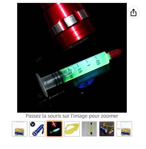

tu as maintenant des LR avec traceur et avec une simple lampe a Uv on trouve facilement
