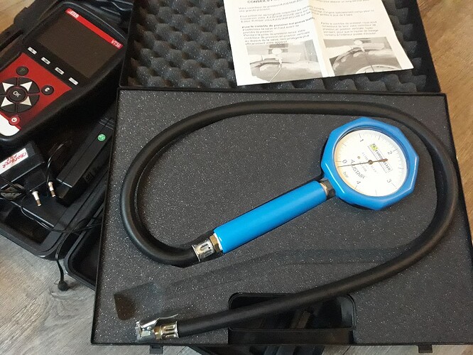

et j’ai recuperer un beau mano histoire de remettre ma collection en ligne
