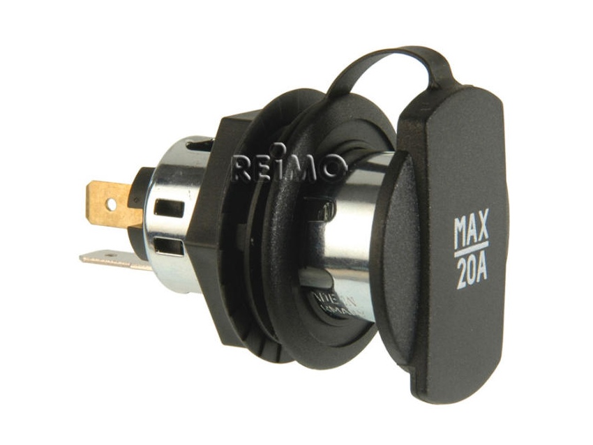

salut à tous j’ai le projet de poser une prise 12V dans la benne de mon d-max, pour y brancher la glacière.
comment dois-je m’y prendre ?
j’ai acheter quelque chose du genre
Je me branche direct à la batterie avec fusible 20 amp sur le fil +
en passant dans le chassis et remontant dans le phare pour sortir dans la benne.
ou est ce que je dois brancher autrement ? boite a fusible ou autre ?
du fil de 2.5mm* suffit ?
Merci de votre aide

Salut .
Tu as tout dit dans ton premier message : fil de 2,5 direct sur la batterie , un fusible de 15 ou 20 ampères , une belle gaine dans le châssis et zou jusqu’à ta prise .
D’accord nikel
Mais dans ce cas j’aurai du jus en continu même sans contact c’est juste ?
Oui, attention dans ce cas à ta consommation électrique moteur éteint pour ne pas te retrouver sans batterie pour démarrer.
Tu peux aussi mettre un relais commandé par un + apc

Pour ma part
a chaque vehicule qui avait le frigo dans le coffre ou benne
j’ai mis un cable de
ELECTRIQUE 12V ROUGE - 1 X 6.0 MM²
car avec la longueur il faut un câble plus gros avec un fusible de 20 Ampère au plus prés de la batterie
Sur mon Hilux j’ai fait un circuit aux. avec la batterie aux. tout est en 6.0 MM²
aussi bien le CTEK D 250 sa qui s’occupe de la charge de la batterie aux
je suis entierement d’accord avec Eric. chez le spécialiste qui m’a vendu le frigo, la préconisation c’est 1 mm2 par metre de cable posé.
et puis mettre de 2,5 ou du 6 ça ne va pas changer beaucoup le prix, et le temps passé est le même, alors…
D’accord cool
Je vais voir ça alors merci
