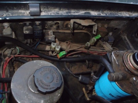

Effectivement, j’ai un problème supplémentaire, je pense qu’il me manque deux relais sur l’aile avant droite, pas loin du filtre à gasoil. Il y a le relais de préchauffage et un autre relais qui sert au démarrage…
A moins que le relais de préchauffage soit très gros et accueil les 6 cosses.
Pour les électrovannes, pour celle de coupure, je pense que c’est bon, mais pour celle de l’avance, je ne sait pas comment faire, car j’ai 3 petits fils sur la prise…

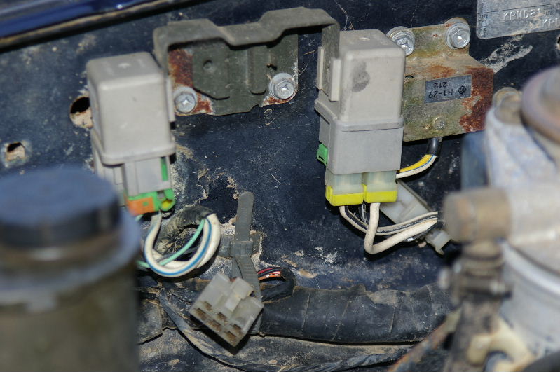

met des tofs de ce que tu as sur ton aile , je comparerais avec le miens et si besoin je dois avoir des relais d’avance normalement j’avais gardé tout ceux de mon T1

Voici une photo des relais manquants.
Les 3 cosses de gauche sont pour le préchauffage et les 3 fils de droite, je ne sais pas à quoi ils servent.
Je ne pense pas que le relais de préchauffage pose problème, puisque je préchauffe en manuel.
C’est plutôt l’autre relais qui me dérange… A savoir aussi qu’il y avait un anti-démarrage qui a été démonté…
