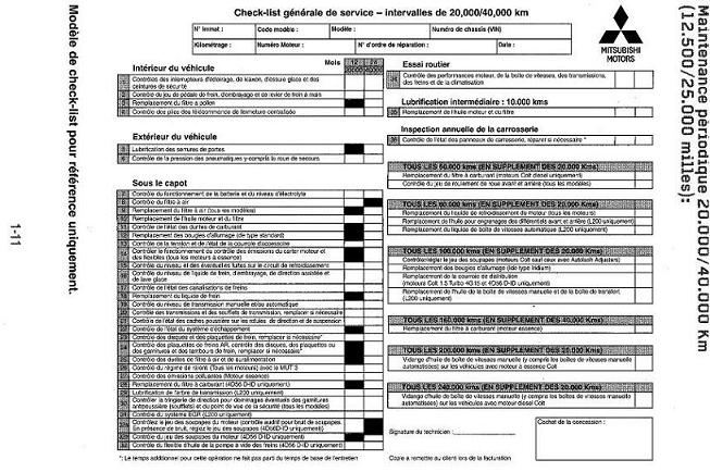

Bonjour!
Voici la copie du manuel d’entretien du L200 à partir de 2006:
Bonne lecture!
