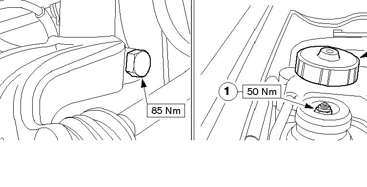

Pour l’amortisseur avant souvent quand les SB ne tiennent pas la distance, la cause vient d’un serrage du pied de l’amortisseur a la main sans valeur de couple et en plus les roues en l’air …

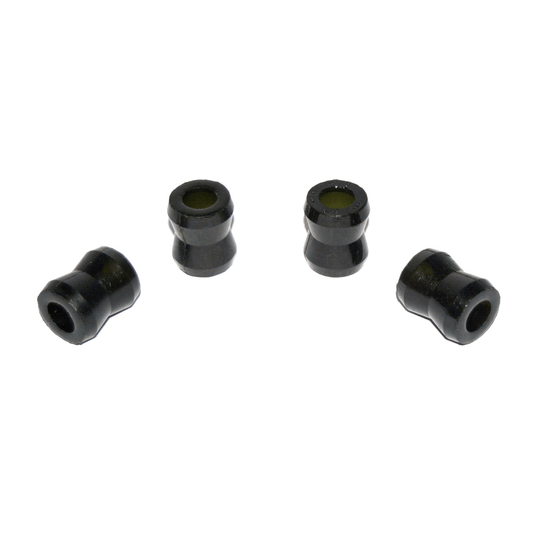

salut les sb sont pas comme sur la photo mais comme la ref UBA 1000 de chez euro 4x4 mais je ne sais pas s’ il ce monte sur mes amortisseurs , je vais leur envoyer un mail pour avoir plus d’info. pour corriger l’arrière que pense tu ERIC ?

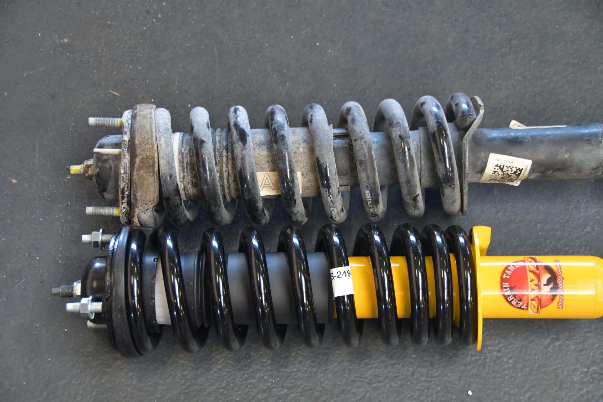

photo pour animer ma reponse
les ressorts qui sont dans les amortos aussi il faut ls changer ?
une ressort lui aussi a une durée de vie 100 à 150.000kms…
apres si tu regardes certains fournisseurs proposent le kit complet
ressort amortos

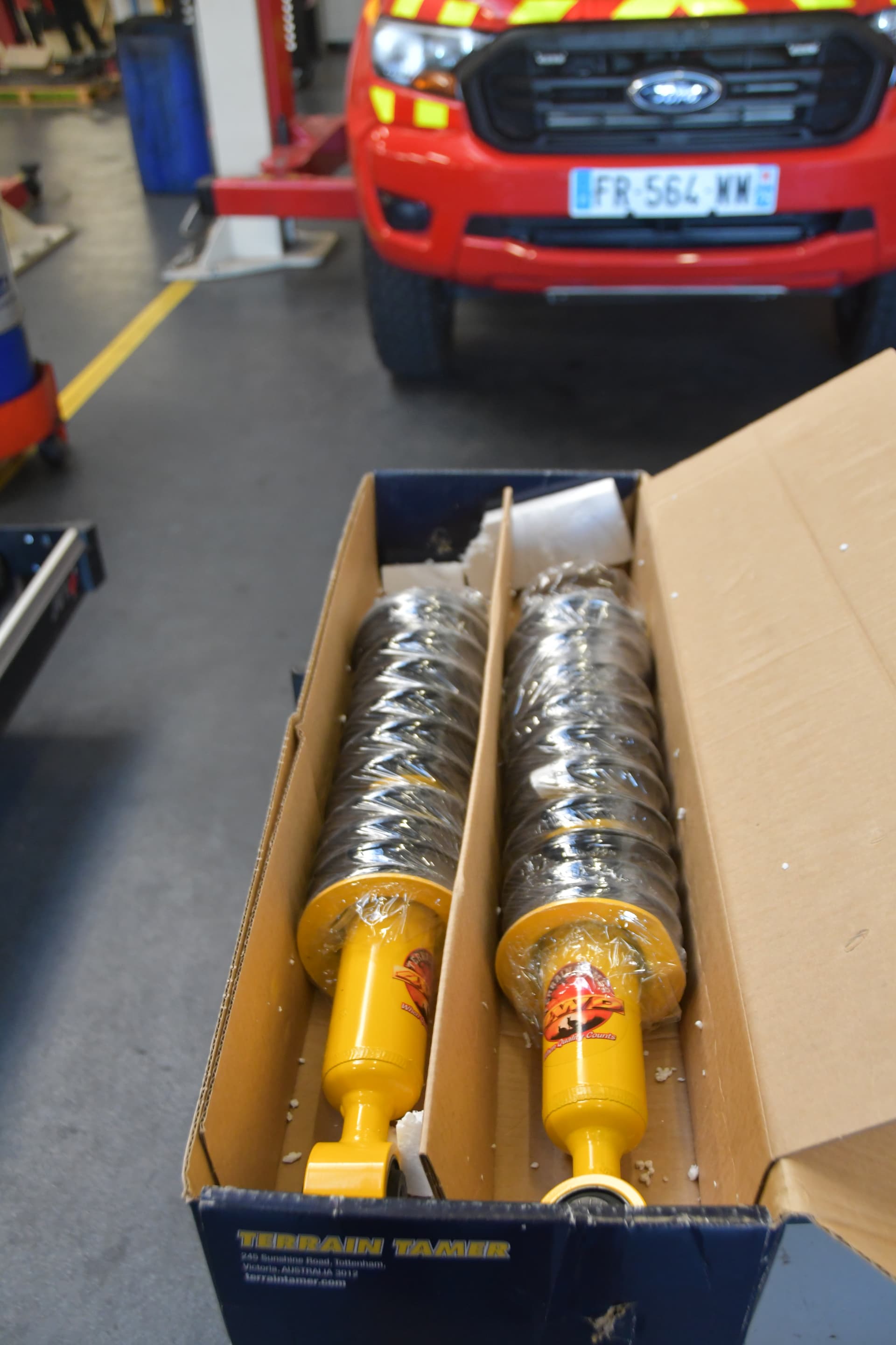

Oui j en ai depuis un an il font plusieurs charges en plus 5. j’ai pris charge mormal j en suis très content.
quand on propose un essai produit avec des vehicules de securité
On propose une qualité produit
Donc Oui Terrain Tamer est une belle marque

Oui, terrain tamer le fait, ils sont installés sur mon PU et depuis presque 2ans. J’en suis pleinement satisfait, ils sont au top.
